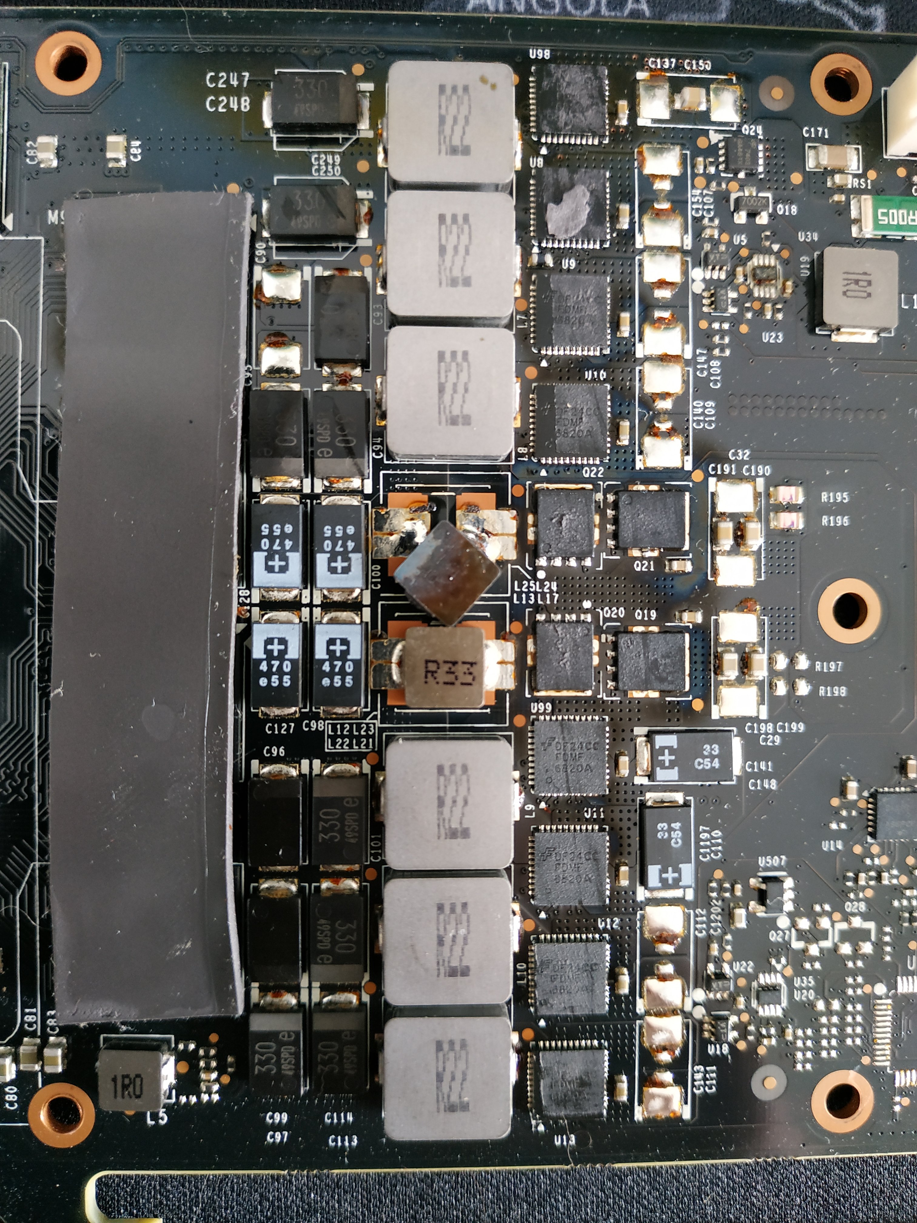

gestern ist meine 980ti kaputt gegangen und ich habe mich heute mal auf die Suche gemacht und dabei folgendes gefunden:
Ich konnte das Bauteil erfolgreich auslöten:
Bis jetzt konnte ich rausfinden dass das wohl ein R33 SMD Inductor ist.
Aber leider weiß ich nicht genau welches Bauteil ich nachbestellen soll.
Könnt ihr mir da weiterhelfen?
Sauber auslöten, neuen einlöten und gleich noch R33 mit austauschen... Und schauen ob es noch läuft. Das wäre so im allgemeinen mein erster Gedanke... Aber du solltest dir die Widerstände auf der anderen Seite auch noch anschauen....

Beide Teile austauschen klingt gut, sonst sieht da alles gut aus.
Es ist eine Spule, hast du die "Lxx" Nummer rechts daneben schon einmal mit der genauen GPU Bezeichnung gegoogelt?
EDIT: Sollte etwas in die Richtung, SMD 33µH bei 5x5x3 mm sein. Jetzt hilft leider nur Suchen, bis zu etwas passendes findest. Ggf. Aliexpress etc.

... gerade mal geschaut, genau dieses Problem scheint es öfter zu geben und relativ einfach behebbar zu sein:
https://www.computerbase.de/forum/t...il-durchgeschmort-chance-auf-rettung.1953998/
Und, ja, es ist wohl dieses Bauteil (Induktion mit 330 nanoHenry/nH, max. 42 Ampere Sättigungsstrom):
https://www.digikey.de/product-detail/de/eaton/HCMA1305-R33-R/283-4561-1-ND/5168211
wobei es mehrere Hersteller dafür gibt. Und es ist ein spottbilliges Massenbauteil....

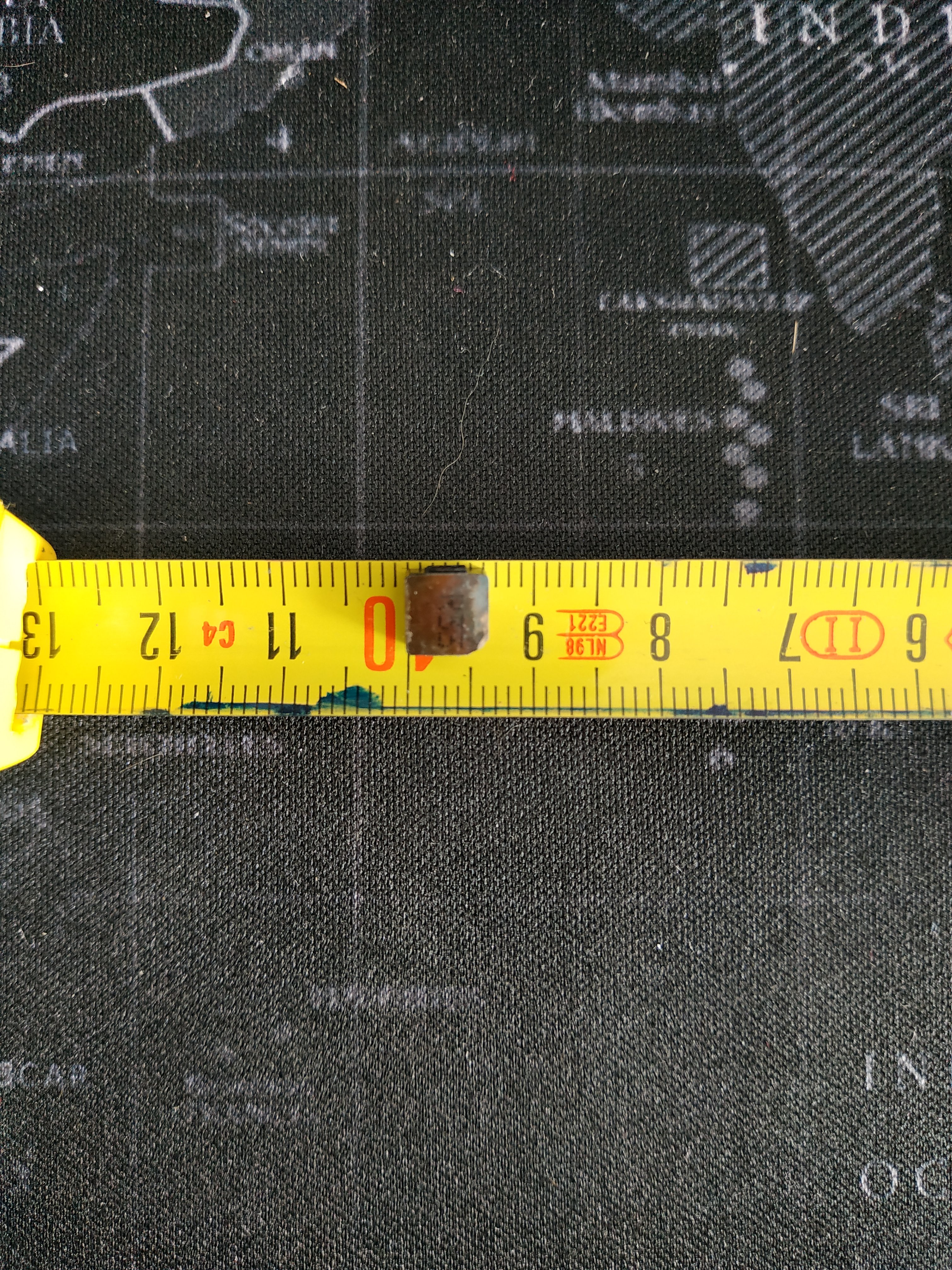

Also die vorgeschlagene Spule hat aber deutlich abweichende Dimensionen! bekommt man vielleicht auch draufgefriemelt aber das was du da fotografiert hast ist ja nur so etwa 6x7mm groß - die vorgeschlagene Ersatzspule jedoch ca 13x12 :D
Edit: Oder ist dein Maßband da in Zoll?

hast die Spule denn mal durchgeklingelt ob die vielleicht noch ganz ist? Ich schaue später mal in der Kiste, könnte sein das ich noch eine liegen habe, dann bekommst ne PN.
Reaktionen: madmax2010
Die spule ist auseinandergebrochen.
Da habe ich mir die Mühe nicht gemacht :D
Wäre cool wenn du eine passende finden könntest.
Solange es nur das Gehäuse der Spule ist, wärs egal. Sag dir Bescheid wenn ich Daheim bin. Ich kann dir aber schon vorweg sagen, Du brauchst etwas um die Karte vorzuwärmen oder nen Lötkolben um 100 Watt.

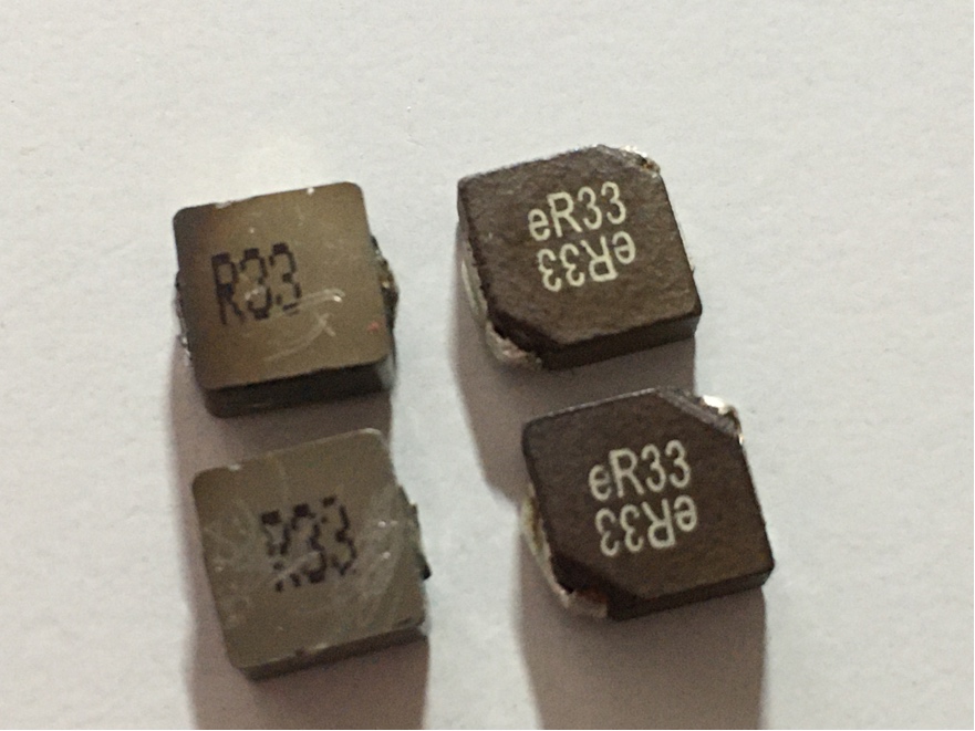

Sind bestellt.
Hast Glück, hab welche gefunden.
Tante Edith sagt: Brief ist unterwegs zu dir.
