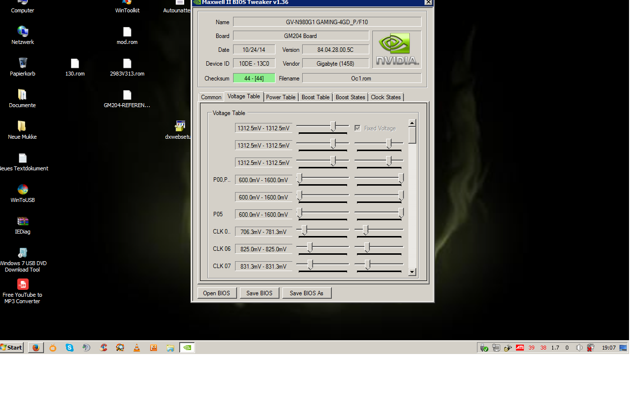

Hallo Scofield_M,
ich habe dieselbe Karte. Endlich ein Genosse!
Meinen Tests zufolge kann man diese Karte höchstens auf 1212.5 mV bringen, allerdings nur per BIOS-Modifikation. Der Spannungsregler in MSI Afterburner und Konsorten bringt bei mir nichts; die ausgelesene Spannung bleibt auf 1200 mV. Wenn man aber im BIOS bei einem bestimmten Boost-Takt eine höhere Spannung einstellt, werden maximal 1212.5 mV erreicht. Trotzdem wäre ich nicht abgeneigt, wenn Du das noch selbst testen könntest, um ein wenig sicherer zu sein, wirklich das Maximum herausgeholt zu haben.
Bei welchem Takt treten denn die Fehler auf?
Bei mir ist bei 1468 MHz Schluss, egal welche Spannung. Der Speicher hingegen habe ich bereits auf 8.3 GHz (effektiv) und der scheint immer noch nicht an seine Grenzen zu stossen. Schade nur, dass das kaum ein Leistungsplus bringt.

eightcore schrieb:entfernt
Hi, werde das denke ich am We mal probieren. Im boost Takt kommt das bei mir, bei 110% PT. Bei 100% PT und boost Takt passiert das nicht.
Was passiert denn mit der Karte wenn ich ich das PT auf 110% erhöhe? Ändern sich dann die spannungen oder Taktraten?
Wieviel Points bekommst du in firestrike?
Und läuft deine Karte in jedem Spiel mit OC stabil?
Hast du such Probleme mit der Karte bei einem PT von 110% ?
Habe mittlerweile meine 2te Karte von evga, da die erste auch das Problem hatte, nur da war schön früher Schicht, die von evga sagten was von das der chip defekt wäre. Das könnte mal passieren bei machen Karten, dass sie von Beginn an einen defekt haben.
Hab wieder dort angerufen und denen das Problem beschrieben und nun meinen sie mein Netzteil wäre defekt, bzw. Könnte unter hoher last die Spannung nicht halten. Er meinte das die 970er sehr empfindlich drauf reagieren. Kann das einer hier im forum bestätigen?
Er meint ich soll mal ein evga Netzteil ausprobieren. Lol. Super Werbung.
Mein Netzteil hat noch nie Probleme gemacht, egal ob GTX570 oder GTX 670FTW.
Scofield_M schrieb:Hi, werde das denke ich am We mal probieren. Im boost Takt kommt das bei mir, bei 110% PT. Bei 100% PT und boost Takt passiert das nicht.
Leider weiss ich immer noch nicht, ob Du übertaktet hast oder nicht. Logge doch mal mit GPU-Z, MSI Afterburner oder Nvidia Inspector den Boost-Takt.
Scofield_M schrieb:Was passiert denn mit der Karte wenn ich ich das PT auf 110% erhöhe? Ändern sich dann die spannungen oder Taktraten?
Das Power Target ist die Grenze der Leistungsaufnahme. Daran richtet sich der Boost-Takt. Es ist also gut möglich, dass die Karte bei 110 Prozent Power Target höher taktet als bei 100 Prozent, da sie mehr Strom "verbrauchen" darf. Wie gesagt, logge mal die Taktraten.
Scofield_M schrieb:Wieviel Points bekommst du in firestrike?
Total 10568, Graphics Score 12485 Punkte.
Scofield_M schrieb:Und läuft deine Karte in jedem Spiel mit OC stabil?
Ich habe das Power Target per BIOS-Modifikation erhöht, es hat bei meiner Karte keine Bedeutung mehr, da es sowieso nicht erreicht wird.
Die Karte läuft stabil, allerdings verhält sie sich bei zu hohem Übertakten komisch: Anstelle von Treiberabstürzen tauchen einfach Bildfehler auf. Der Treiber stürzt praktisch nie ab. Grundsätzlich läuft sie bei 1468 MHz Boost Clock und 4 GHz Speichertakt rund.
