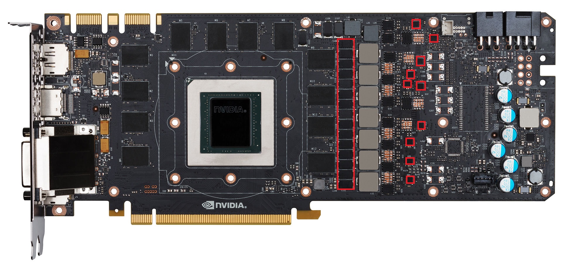

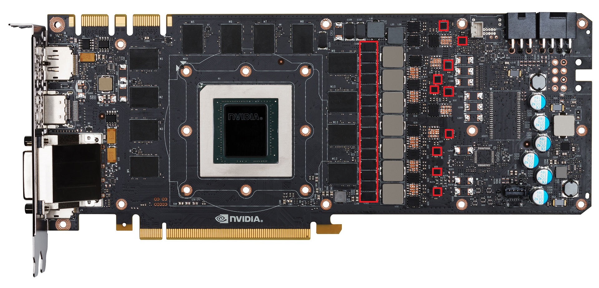

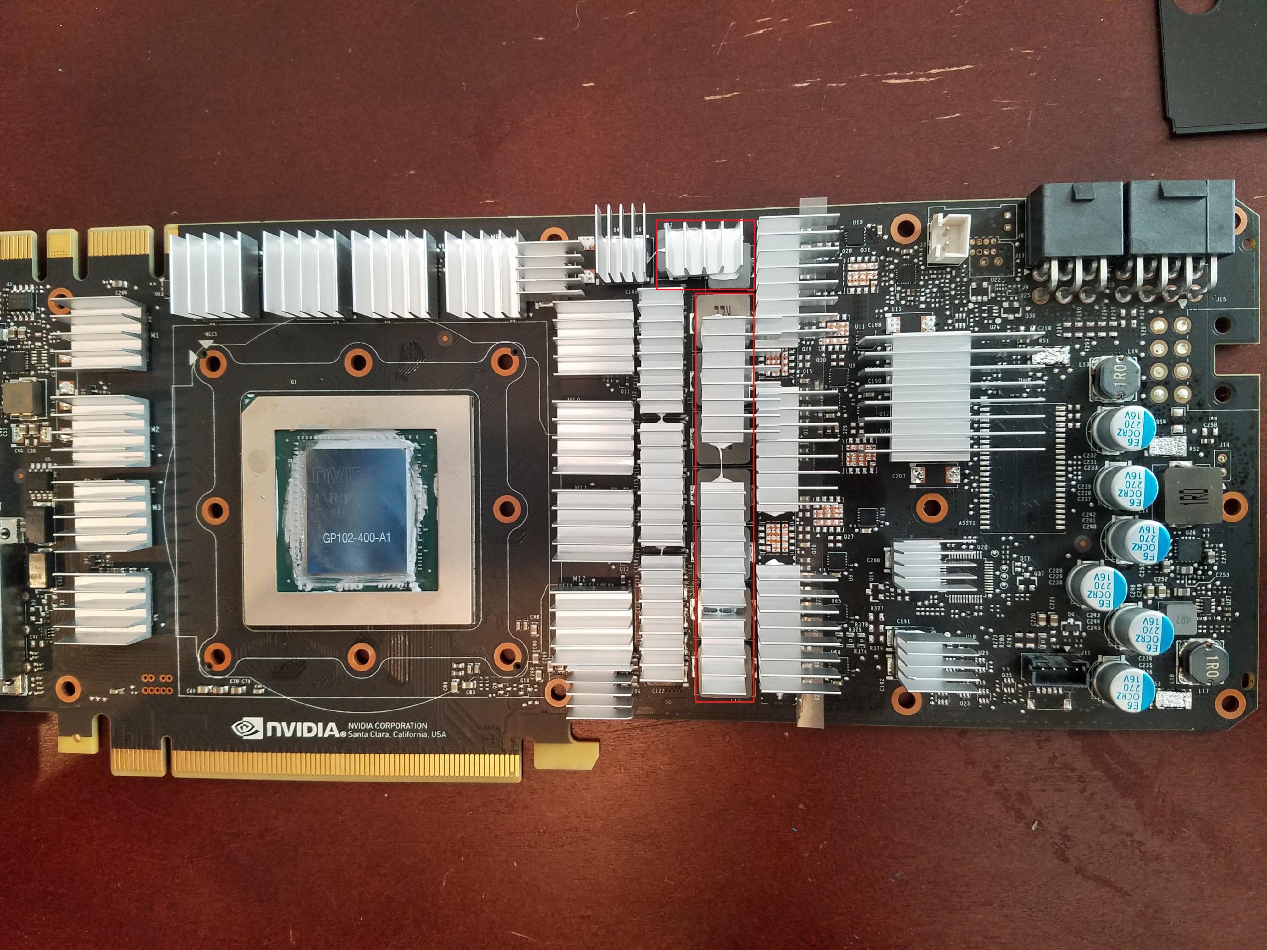

Hallo Leute,
ich plane mir eine GTX Titan X Pascal zu holen und will dort wieder den Accelero Xtreme III installieren. Ich hab mir mal das PCB der Titan angesehen.
Benötigen die im Bild ausgewählten Bereiche auch Heatsinks oder kann man die so lassen? Bin da jetzt nicht so belesen was das angeht.
Vielen Danke im Voraus,
Shinigami1
Ist Original von Nvidia etwas verbaut, oder hat der Kühler Kontakt?
Ich weiß nicht genau worauf du hinaus willst. Habe die Karte noch nicht, das Bild des PCBs hab ich mir von Google gezogen. Kompatibel ist der Kühler mit der Titan XP, habe da extra bei Arctic auch nachgefragt. Beim Kühler werden ja so kleine Heatsinks für den RAM und VRM usw mitgeliefert.
Will halt nur wissen ob auf die ausgewählten Stellen auch was rauf muss oder ob man die ohne Heatsinks lassen kann. Wäre halt vorallem bei den kleinen Stellen problematisch, daher hoffe ich das man das so lassen kann.
Wenn der Originalkühler aufliegt, bzw. diese Stellen kühlt, sollte was drauf.
Wenn nich, dann nicht.
Wird vom Referenzkuehler mitgekuehlt dein markierter Bereich. Mein EK WB kuehlt die Bereiche mit den Pads ebenfalls.
Das ist eine einfach Regel die man befolgen sollte!
Alles was ein Hersteller (egal welcher) aktiv durch Lüfter oder per "Metallplatte" kühlt muss beim "Nachbau" Kühler auch gekühlt werden.
Um deine konkrete Frage zu beantworten: Ja die rot markierten Stellen müssen gekühlt werden.

nagut dann muss ich mir für diese sehr kleinen Stellen was einfallen lassen, denke nicht das ich da die mitgelieferten Heatsinks drauf bekomme.

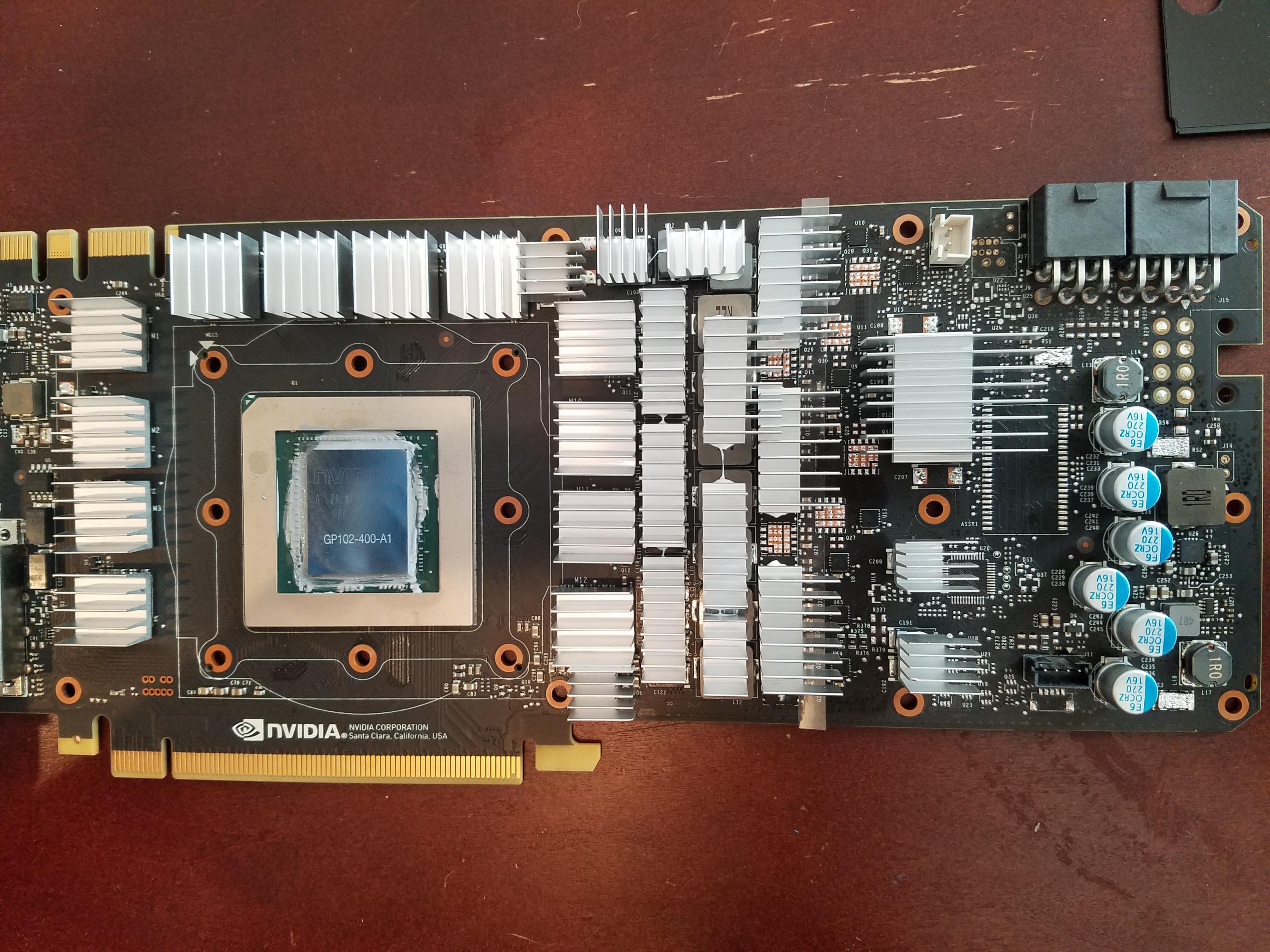

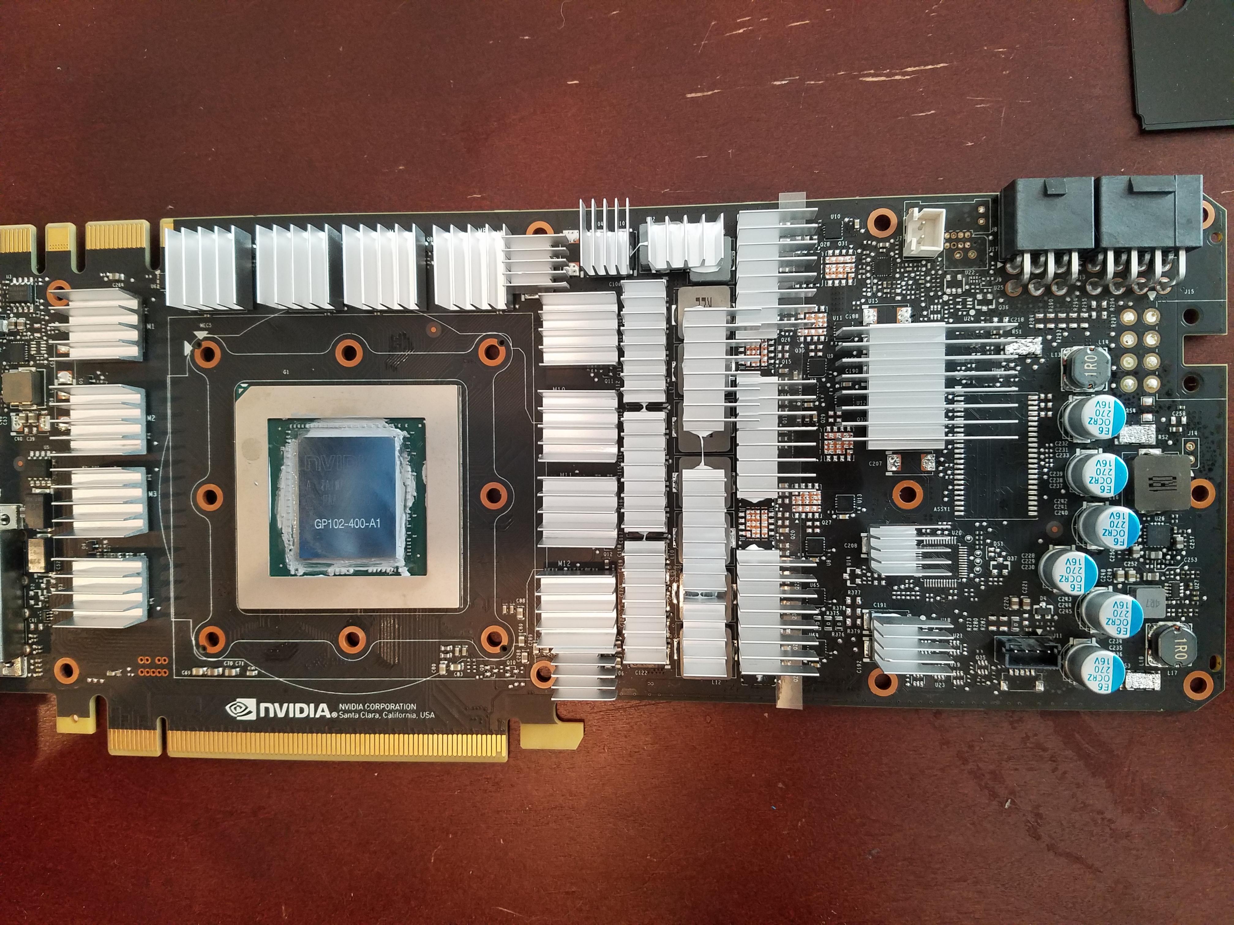

Mahlzeit zusammen,
ich stand vor genau der selben Frage...
Habe bei overclock[dot]net im Titan X Pascal Owners Thread was gefunden:
Scheint von einem recht erfahrenen Nutzer zu stammen und fast genau so hab ich die Kühlkörper dann auch auf meine TXP gepappt.
Hab einen größeren Kühlkörper etwas gekürzt und damit die beiden kleinen im Bild unten rechts ersetzt.
Die kleinen, rot markierten Bauteile sind also bei mir auch nicht gekühlt, aber bisher ist nichts passiert.
Ich habe die original Backplate wiederverwendet, da auf der Rückseite ein Wärmeleitpad auf dem Power Controller war und der sonst nicht direkt gekühlt worden wäre.
Bin trotz null Problemen im Betrieb äußerst skeptisch momentan, bei 1,3k€ wohl kein Wunder.
Hoffentlich legt sich das mit der Zeit ;)
Hab mir erstmal ein Laserthermometer bestellt, um die Temps der Spannungswandler im Auge zu behalten.
Wäre super wenn hier mal jemand seine GPU Temps nach dem Umbau posten könnte, zum Vergleich.
Ich komme mit dem Accelero und Grizzly Kryonaut WLP auf etwa 68 grad nach 15 Min. Torture.
Allerdings bei ~2ghz und 120% Power target.
Grüße, Toastytwo
Shinigami1
Die rot gekennzeichneten Stellen betreffen den bereich der Spannungswandler. Diese werden erfahrungsgemäß sehr heiß und sollten aktiv gekühlt werden. Die Wasserkühlblöcke von AC und EK sind an diesen Stellen entsprechend passgenau geformt.
Ok, die Reihe hinter dem VRAM hab ich, sind die einzeln gelegenen Teile auch Spannungswandler und so Temp-kritisch?
Die werden durch die Lamellen durch vom Lüfter mit "Frischluft" versorgt, aber ohne extra Kühlkörper(-chen)
kann man das nicht lassen...?
Wen dem so ist, muss ich mir noch was einfallen lassen. Durch die sehr geringe Bauhöhe der Teile wird's auch schwierig etwas aufzusetzen ohne einen Kurzschluss zu provozieren...
Das Bild vom Ersteller entspricht übrigens nicht ganz einer TXP, da fehlen ein paar Bauteile.

Wenn meine GPU unter Last eine Temp. von 45° C erreicht, haben die SpaWas ca. 68° C. Diese können zwar bis zu 120° C vertragen, auf irgendeinen möglichen Luftstrom würde ich mich jedoch nicht verlassen: Kühle die SpaWas so gut es geht aktiv!
Hmm, die einzige praktikable Lösung, die mir einfällt, wären Wärmeleitpads auf der Rückseite an den passenden Stellen.
Beim Accelero IV werden die Komponenten ja komplett über die Backplate gekühlt...
Ich hab ja die originale noch, wäre kein Ding die abzuschrauben und was dazwischen zu packen.
Danke für die Infos über deine Temps, was für eine Kühllösung hast du denn auf den SpaWas?
Der WaKü-Block liegt mit Pads direkt an. Die Temperatur werde ich mit einem dazwischen gesteckten Sensor auslesen.
toastytwo schrieb:
Mahlzeit zusammen,
Grüße, Toastytwo

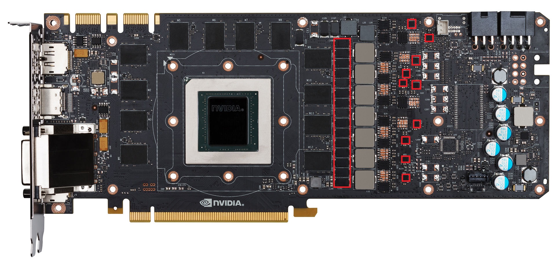

Super danke für den Screenshot, ich denke so ähnlich werde ich das dann auch machen. Habe auch nochmal bei Arctic nachgefragt und die meinten das man auf diese ganz kleinen Dinger und auch auf diese Bank (von mir im ersten Post markiert) gar keine Kühlblöcke anbringen muss. Die längere Bank rechts vom RAM sind wohl Kondensatoren und die kleinen Dinger ICs und das braucht keine zusätzliche Kühlung im Fall des Xtreme III, so Arctic.
Was mir bei dem Screen bei dir aufgefallen ist, er hat auch die unten rot markierten Stellen mit Kühlblöcken versehen. Wenn mich nicht alles täuscht, wird das nichtmal vom Standardkühler gekühlt? Ansonsten vielen dank nochmal :)
Finde es übrigens lustig das du, ich und moshkopp alle den gleichen Prozessor haben :D

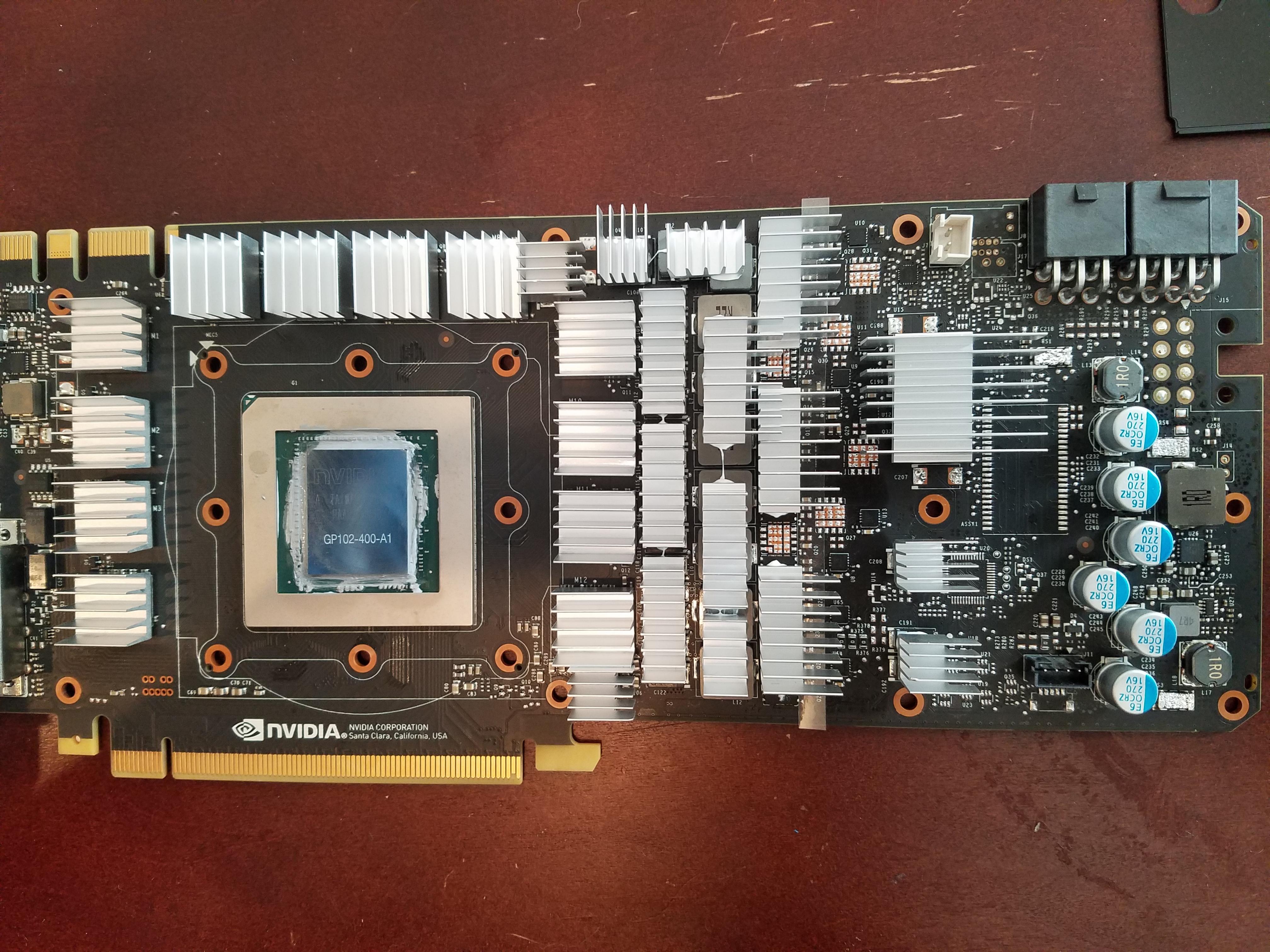

Och, is ja nett von Arctic sich zeitnah dazu zu äußern. Glaube aber kaum, dass die einem ne Garantie geben würden. Am Ende war dann eh immer die falsche Montage schuld...
Nen Info-Blatt für die TXP und den ACIII wäre doch mal nett, damit man genau sieht, wie die Kühler verteilt werden sollen.
Ich werde den "U10" ganz oben und den "Q28" darunter mal stellvertretend für den ganzen Streifen kleinerer Bauteile mit meinem neuen Thermometer ins Visier nehmen. Da kommt man ja noch ganz gut ran.
Sollte sich da irgendwas >85grad bewegen werd ich halt nochmal alles zerlegen und nen längliches Klebepad samt passenden Kühlern anbringen.
Dann weiß ich auch wie es sich mit der Entfernbarkeit des Klebers vom Arctic verhält, denn die überstehenden Finnen der Kühler dahinter müssen dann weichen.
