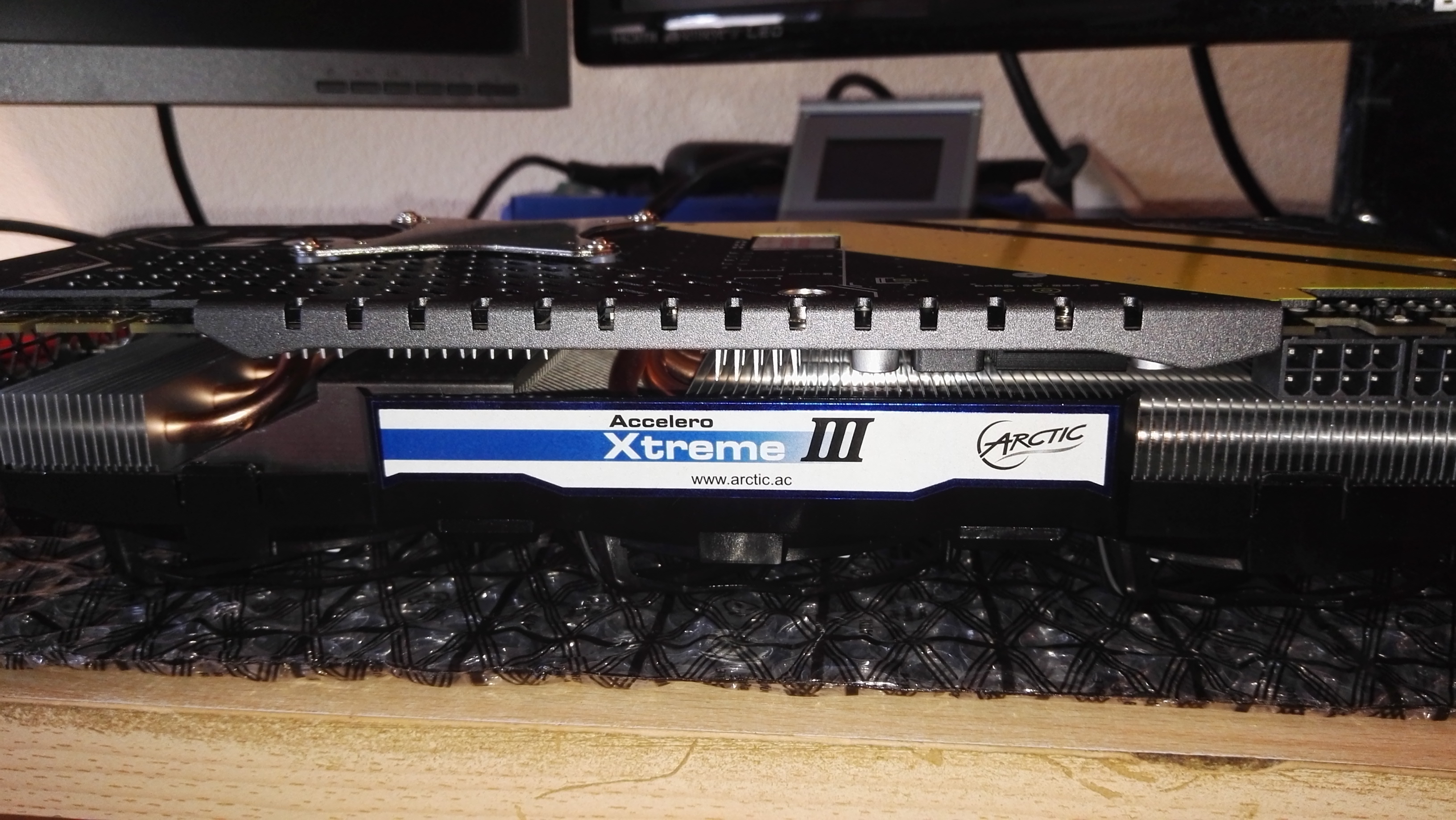

GTX Titan X Pascal und Accelero Xtreme III Frage

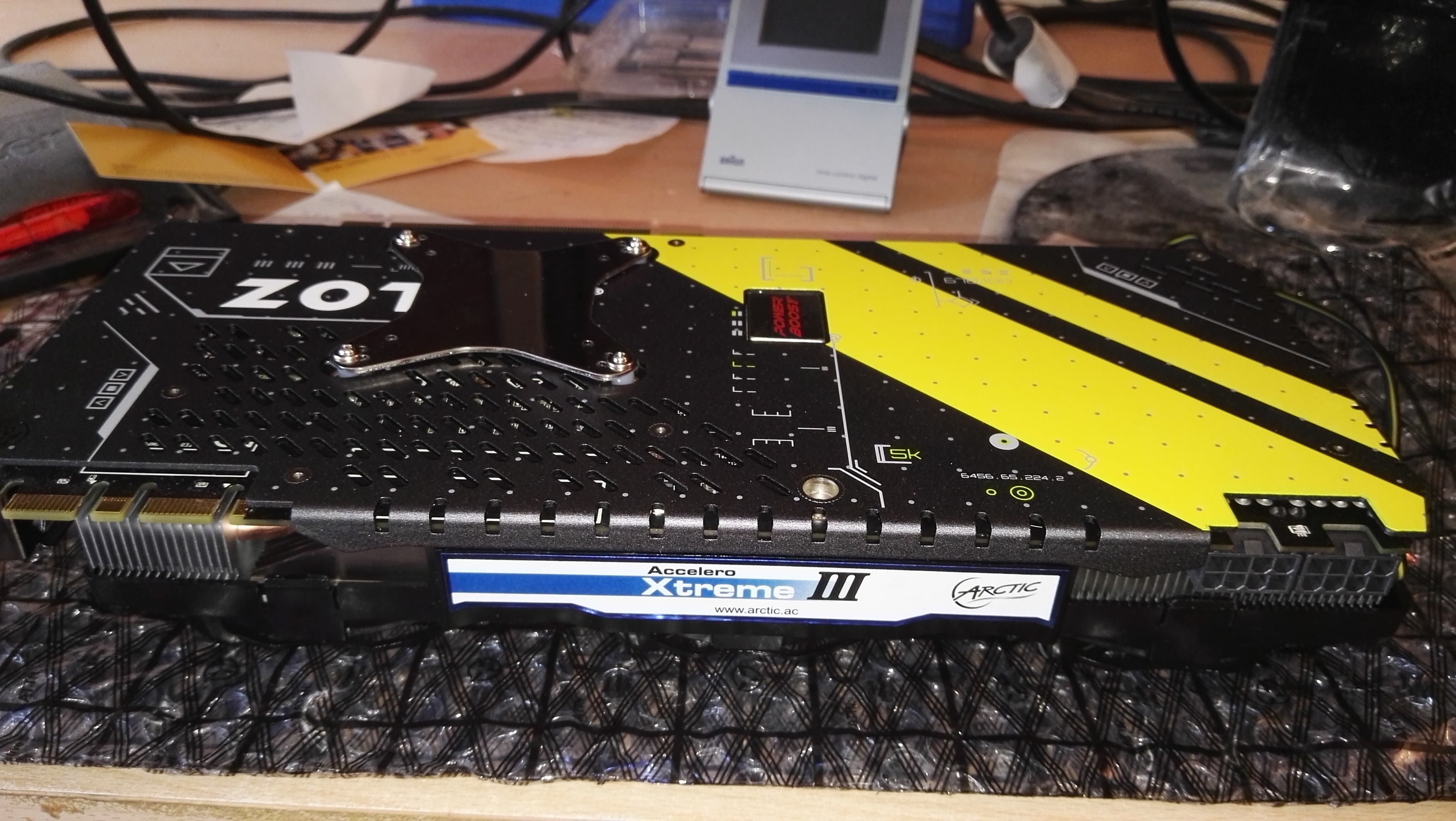

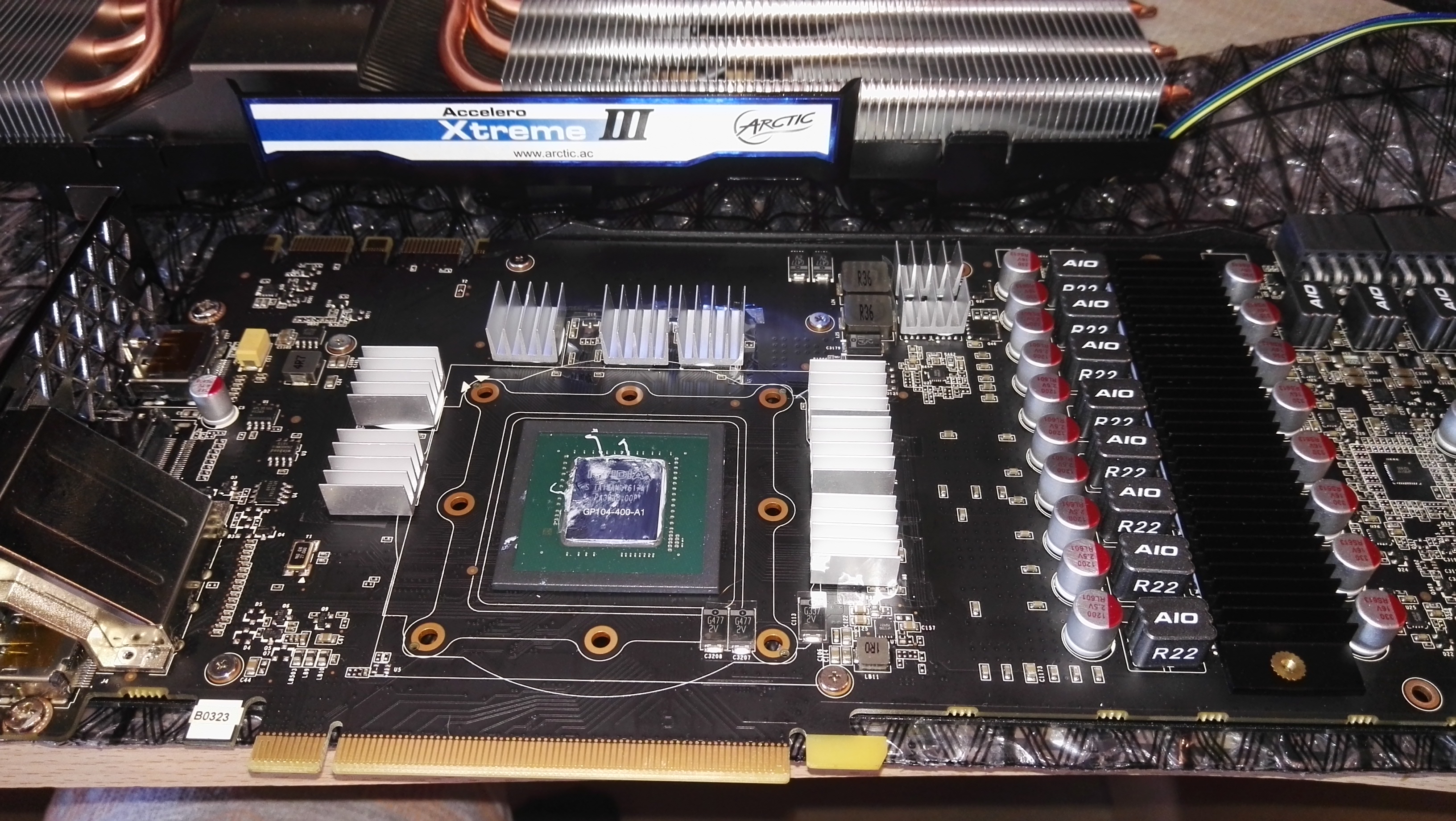

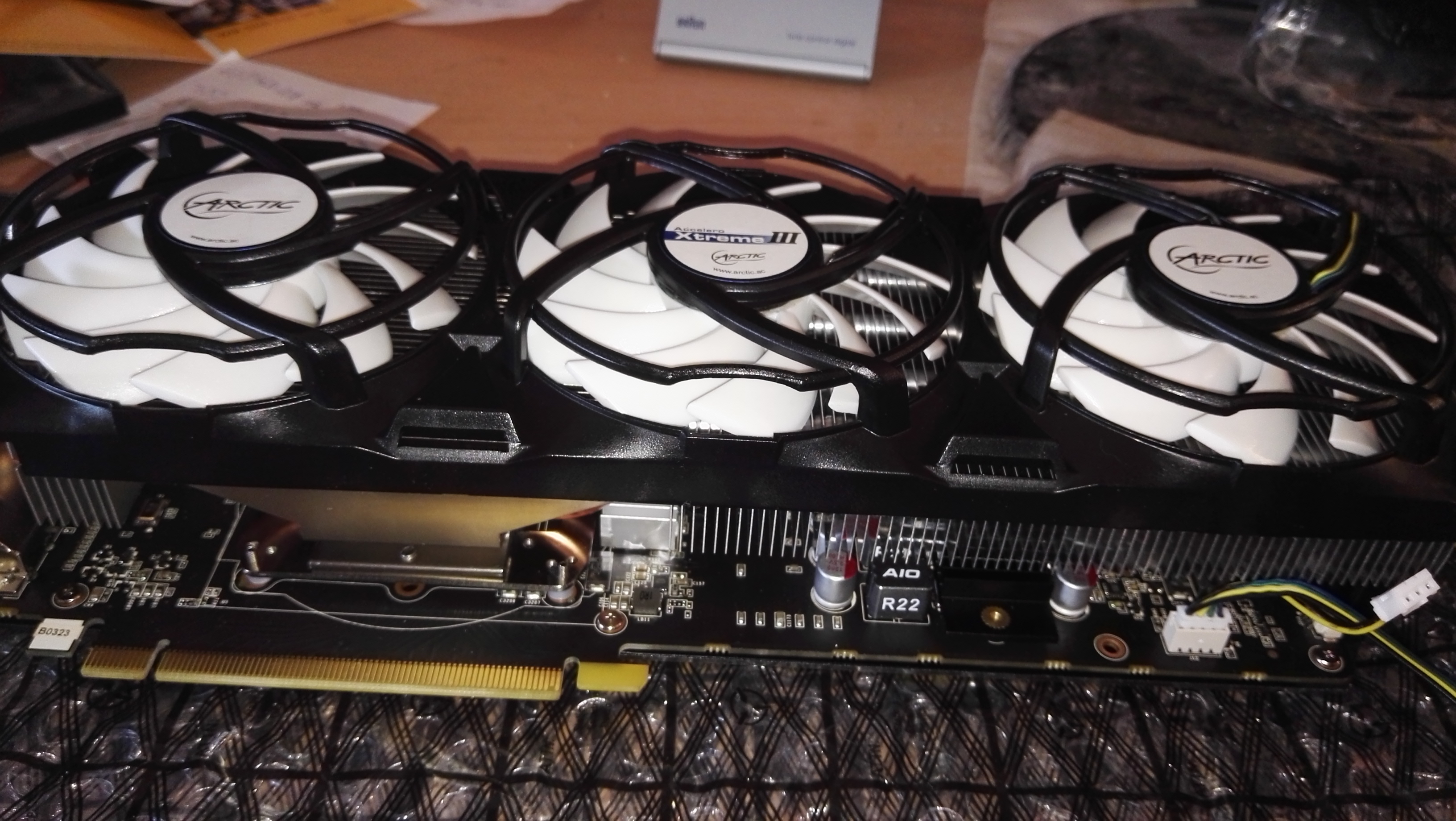

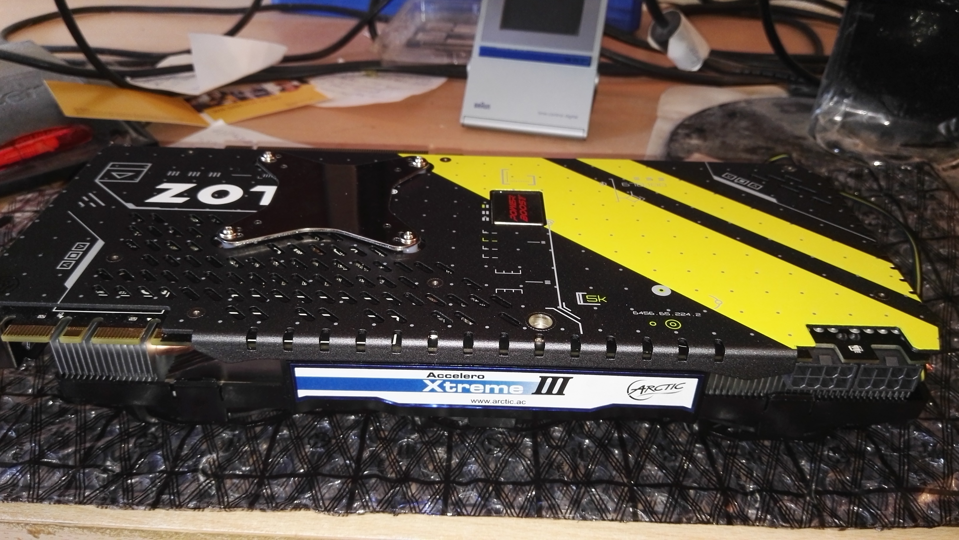

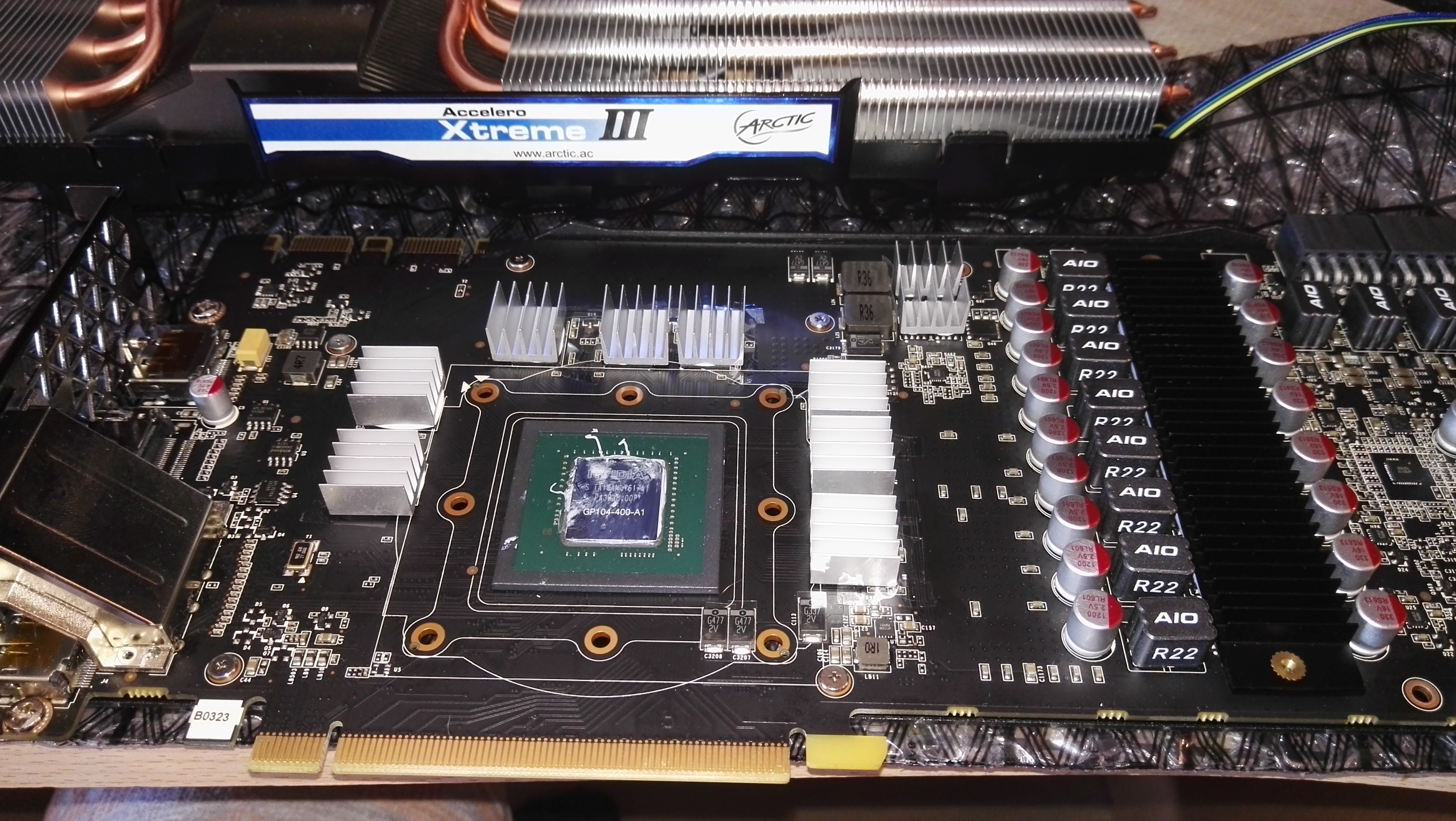

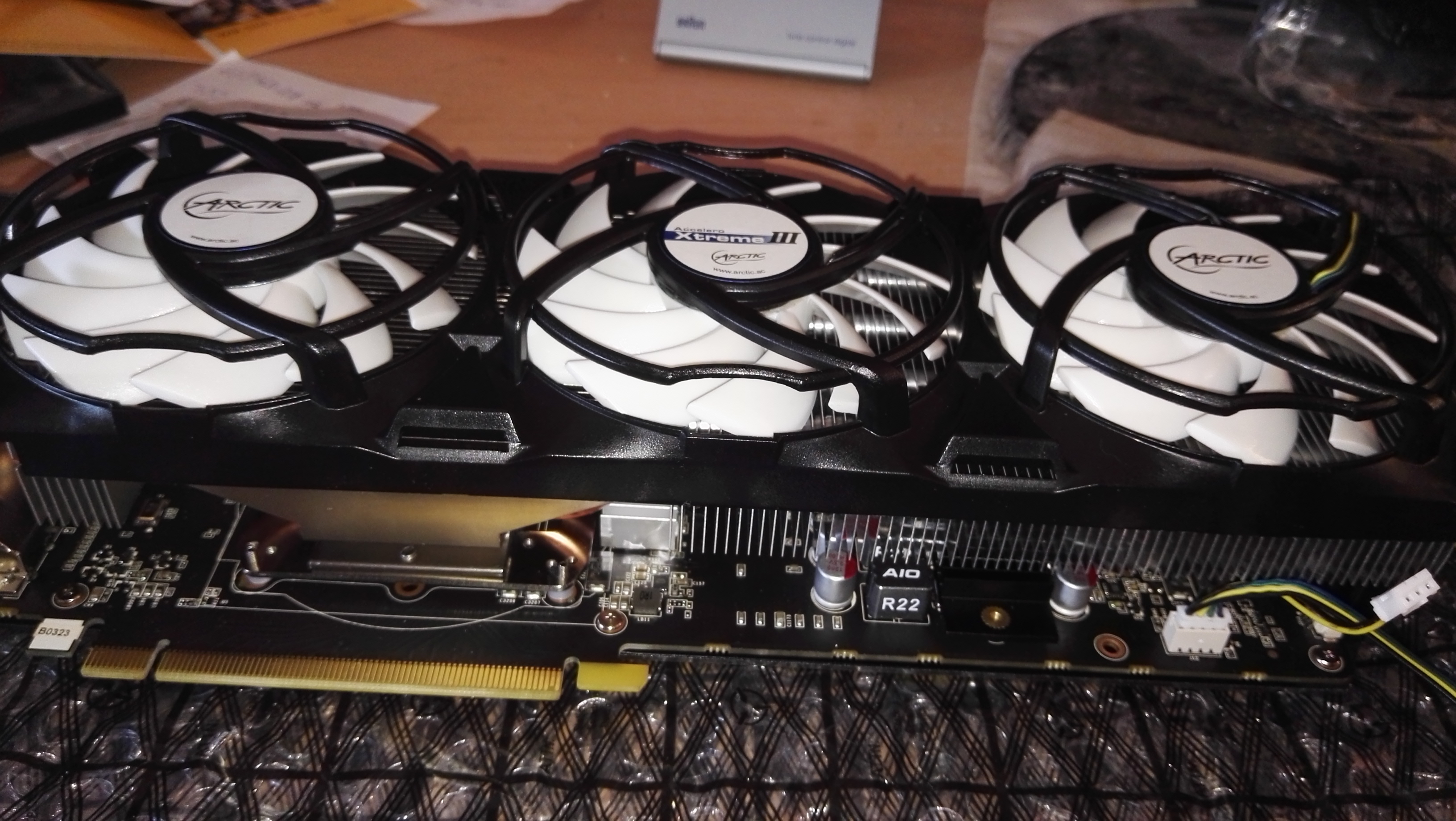

Ich habe diesen Kühler auf die Zotac GTX1080 AMP gepackt, weil der Stock-Kühler scheiße ist. Cryisis 1 ging mit dem Stock-Kühler auf rund 85°C (Temperaturtarget hoch) bei um die 1900 1/min, mit dem Accelero waren 74°C bei ca. 1300 1/min. Beides war mit Stock-Bios bei 25°C Raumtemperatur. Bei 20°C ging Crysis sogar nur auf 69°C. Achja, Auflösung auf 33xx*1xxx und ~210W Powertarget-Nutzung.
Ich habe allerdings bei der Spule vom Speicher keinen Kühler angebracht, die vom Stock-Kühler gekühlt wurde. Sollte ich das tun? Ich hatte ja Angst wegen Kurzschlüsse, aber muss ja anscheinend doch gehen, wenn bei der Titan X-P weiter oben auch welche drauf sind. Und bei den Spannungswandlern vom Speicher habe ich 2 von 6 nicht gekühlt, weil keine Kühlkörper dazwischen passen, bzw. sie die anderen Kühlkörper berühren würden und die Kondensatoren. Zudem ragt das abgeknickte Ende von der Backplate in den Hauptkühler. Da habe ich Isolieklebeband drauf gemacht. Und beim Speicher habe ich auch den ganzen Kleinscheiß daneben damit beklebt, weil die Kühlköper größer sind und drüberragen.
IMG_20160817_181732.jpgIMG_20160817_185229.jpgIMG_20160817_185318.jpgIMG_20160817_185344.jpg
Edit: Wie kriege ich die Kühlkörper von dem Speicher-Spannungswandlern ab? Dann kann ich mal mit 2 übrigen Speicherkühlern versuchen.
Bei solchen Arbeiten ist es immer gut einen Dremel zu haben. Was nicht passt, wird passend gemacht. Wenn die Dinger Fest kleben, hilft es die Karte vorher gut zu erwärmen. Aber auch hier haben schon X Leute die Bauteile vom PCB gerissen.... also Vorsichtig!
Shinigami1 schrieb:
[...] Was mir bei dem Screen bei dir aufgefallen ist, er hat auch die unten rot markierten Stellen mit Kühlblöcken versehen. Wenn mich nicht alles täuscht, wird das nichtmal vom Standardkühler gekühlt? [...]
Gut aufgepasst! :)
Es handelt sich dabei um Induktivitäten, also Spulen, die Teil der Spannungswandler sind. Diese müssen normalerweise nicht aktiv gekühlt werden. Ich persönlich würde dort keine Heatsinks draufkleben.
