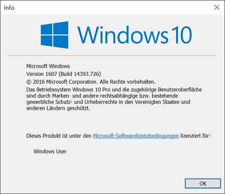

Was für eine Windows Version? Wenn Win 10, dann brauchst Du mindestens das Anniversary Update. Version 1607.
Die Version kannst Du nachschauen, indem Du Winver.exe + Enter in das Win 10 Suchfeld eingibst.

Ich frage auch noch einmal, welche Windows 10 Version hast du genau?
Blubbs hat Dir geschrieben wie du vorgehen sollst.
PS: Dein Bios musst du manuell aktualisieren da gibt es keine App für denn dafür ist das Mainboard zu alt. Anleitung -> https://www.youtube.com/watch?v=PBaxBHt616U
Aktuell: Windows 1607, das habe ich schon drauf nur ich kann nicht ohne Weiteres mein BIOS aktualisieren, da das Update-Tool von Asus von Windows 10 nicht unterstützt wird.
