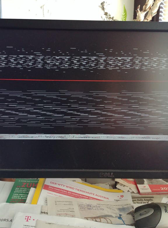

Ich sehe am Bildschirm kurz dieses verwaschene Bild - siehe Beilage "GTX1650_boot". Danach kommt das Windows10-Logo auf blauem Hintergrund, und kurz danach wird der Monitor komplett schwarz, mit kurzer Einblendung "entering Power Safe Mode".
Allerdings ist es mir ein einziges Mal gelungen, das Bild länger aufrecht zu erhalten, für mehrere Minuten - dabei hat sich sofort der richtige Grafiktreiber runtergeladen und installiert, und ein perfektes Bild geliefert. Bis auch dann kurz danach der Monitor wieder schwarz wurde.
Weitere Boot-Versuche endeten immer wie eingangs beschrieben mit "entering Power Safe Mode" kurz nach Erscheinen des Windows10-Logos auf blauem Hintergrund.

Wird Windows denn geladen und nur das Bild ist so oder friert der PC ein?
Solche Bildfehler treten häufig durch VRAM Problemen auf, dann wäre die VGA ein Fall für die RMA.
Windows wird, soweit ich das beurteilen kann, geladen, der PC friert offensichtlich nicht ein.

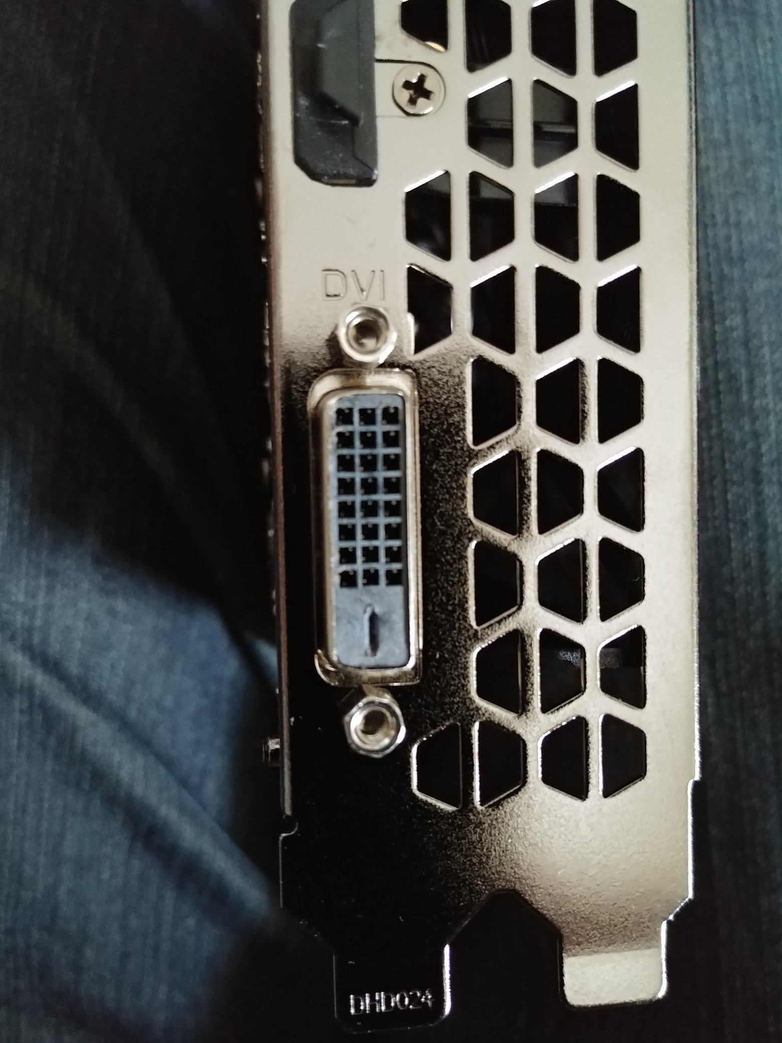

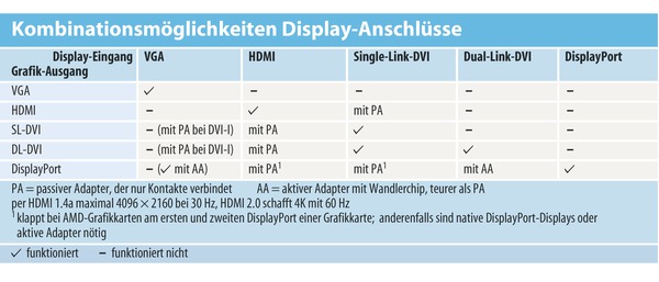

Der DVI Anschluss schaut mir nicht ganz gesund aus, um den Schlitz herum. Interessant wäre auch ein Bild von der DVI Seite deines genutzten Adapters. Bei DVI auf VGA Adaptern sind da neben dem Schlitz nämlich normal noch 4 einzelne Pins (DVI-I). Analog führen nur DVI-I und DVI-A (Bild aus wiki): https://de.wikipedia.org/wiki/Digital_Visual_Interface#/media/Datei:DVI_Connector_Types.svg
Displayport ->VGA benötigt einen aktiven Adapter (Konverter). Ein "passiver" Adapter geht hier nicht, siehe auch: https://www.heise.de/ct/hotline/Anschluss-Kuddelmuddel-entwirren-DVI-HDMI-DisplayPort-2500979.html
Um diesen Adapter als Fehlerquelle auszuschließen, wäre es hilfreich den Monitor direkt über DVI oder Display Port anzuschließen. Der Adapter scheint ein Konverter zu sein, d.h. ein aktives Bauteil, das aus dem Digitalsignal ein Analogsignal macht. Ein einfacher Adapter von DVI-I auf VGA würde in den DVI-Anschluss der Grafikkarte gar nicht eingesteckt werden können, weil die 4 Löcher für die Pins mit dem Analogsinal fehlen. Insofern kann es nicht der falsche Adapter sein, er kann defekt sein oder einfach Müll, aber der falsche kann es nicht sein.

Du hast völlig recht mit "DVI-Anschlu0 schaut nicht ganz gesund aus", da mir das Fehlen der von Dir erwähnten 4 einzelnen Pins gar nicht aufgefallen ist, als ich einen bei mir zu Hause herumliegenden "herkömmlichen" DVI-VGA Adapter anstecken wollte, was natürlich nicht funktioniert hat, weil dieser Adapter ja eben auch diese 4 einzelnen Pins hatte. Dabei bekam der DVI-Anschluß der Karte offenbar diese kleinen Kratzer ab.
Bei dem dann neu gekauften Adapter Lindy "DVI-D to VGA Adapter" (DVI-D male / VGA female), Art.Nr. 38189, sind diese 4 pins nicht vorhanden, und der Adapter ließ sich daher problemlos auf den DVI-Anschluß der Karte stecken.

Die DVI > VGA Adapter sind zu 99% passive Adapter. Wenn also kein Analoges Signal aus der Buchse kommt (wie bei deiner Grafikkarte), kann auch kein analoges Signal per VGA beim Monitor ankommen.
Die DisplayPort > VGA Adapter sind dagegen aktiv. Strom kommt durch den DP Port, im Adapter werkelt ein Chipsatz (zb ANX9833), welcher das Signal umrechnet. Daher würde ich dem DP>VGA Adapter definitiv vorziehen.
Wenn aber an beiden Seiten HDMI/DP vorhanden ist, würde ich natürlich komplett auf jeglichen Adapter verzichten und einfach das passende Kabel kaufen...
Ein passiver DVI-VGA Adapter würde aber nicht in seine Buchse an der Grafikkarte passen, weil der Adapter die 4 Analogpins hat, aber die Löcher dafür in der Buchse fehlen. Am falschen Adapter kann es nicht liegen. Er soll den Monitor digital anschließen oder auch testweise den Fernseher nehmen.
