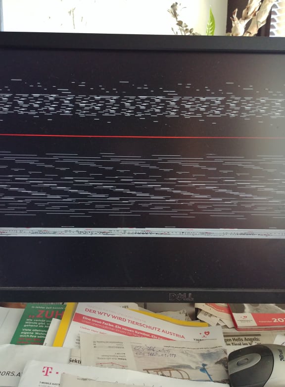

ich hatte in meinem ca. 8 Jahre alten Fujitsu Esprimo P2560 seit ca. 5 Jahren eine GTX750ti zu voller Zufriedenheit laufen. Die hat kürzlich den Geist aufgegeben, und ich wollte sie durch eine GTX1650 ersetzen.
Leider scheint dieses Vorhaben nicht zu funktionieren. Nach dem Einschalten des PC passiert folgendes:
Ich sehe am Bildschirm kurz dieses verwaschene Bild - siehe Beilage "GTX1650_boot". Danach kommt das Windows10-Logo auf blauem Hintergrund, und kurz danach wird der Monitor komplett schwarz, mit kurzer Einblendung "entering Power Safe Mode".
Allerdings ist es mir ein einziges Mal gelungen, das Bild länger aufrecht zu erhalten, für mehrere Minuten - dabei hat sich sofort der richtige Grafiktreiber runtergeladen und installiert, und ein perfektes Bild geliefert. Bis auch dann kurz danach der Monitor wieder schwarz wurde.
Weitere Boot-Versuche endeten immer wie eingangs beschrieben mit "entering Power Safe Mode" kurz nach Erscheinen des Windows10-Logos auf blauem Hintergrund.
Kurz als weitere Info: Der Bildschirm ist mittels VGA-Kabel angeschlossen, die Karte hat u.a. einen DVI-Ausgang wie auch Displayport-Ausgänge. Beide Möglichkeiten habe ich mittels entsprechender Adapter ausprobiert, ohne Erfolg.
Eine genaue Beschreibung des PC liegt hier als pdf bei, wobei ich außer der seinerzeitigen Aufrüstung der Grafik auf eine GTX750ti auch das Netzteil erneurt habe (450W), den ursprünglichen 2-Kern-Prozessor mit einem 4-Kerner ersetzt (Intel Core 2 Quad Q9550) und die ursprünglichen 4GB RAM auf 8GB erweitert habe.
Wie gesagt, mit der GTX750ti hat alles bestens funktioniert, bis zu derem kürzlichen Tod.
Derzeit werkt im PC ersatz- bzw. vorübergehenderweise eine ganz alte Grafikkarte, die ich gleich nach dem Kauf des PC eingesetzt hatte, nämlich eine ATI Radeon HD5450.
Hat jemand eine Idee, wo das Problem liegen bzw. wie ich dieses beheben könnte?

so, die Situation ist nun diese:
bei meinem Kumpel hat die GTX1650 funktioniert, sowohl via DVI-VGA-Adapter als auch direkt mit DisplayPort Kabel.
Habe die Karte daraufhin hier wieder getestet, zuerst mit dem aktiven Adapter DP-VGA. Gleiches Problem wie zuvor.
Dann mit DVI-Kabel direkt vom DVI der Karte zum DVI des Monitors verbunden - gleiches Problem wie zuvor.
Danach mit DP-Kabel direkt vom DP der Karte zum DP des Monitors verbunden - gleiches Problem wie zuvor.
Der Monitor zeigt, wenn überhaupt, ganz kurz das Windows10-Viereck auf blauem Hintergrund, und wird dann schwarz.
Fazit: Die Karte ist mit höchster Wahrscheinlichkeit nicht mit dem alten MoBo kompatibel.
Habe dann wieder die ursprüngliche alte Karte ATI Radeon HD5450 eingebaut, die dürfte die nun in diesem PC einzig funktionierende Karte sein.
Übrigens, mein Kumpel hat auch die anderen beiden Karten getestet, die in diesem PC früher gelaufen sind, nämlich die bis vor kurzem MSI GTX750ti und früher eine Quadro K620. Beide haben bei ihm funktioniert, hier nicht (mehr).
Sehr eigenartig.

Wenn ich abschließend im Detail analysiere, komme ich zu dem Schluß, daß mit hoher Wahrscheinlichkeit das MoBo irgendeinen Defekt haben dürfte, und ich eigentlich schon froh sein muß, daß überhaupt noch die alte ATI Radeon HD5450 funktioniert (zwar lassen sich die Fenster am Bildschirm nicht ganz korrekt positionieren, da der letztverfügbare Treiber jener für Win7 aus dem Jahr 2015 ist), aber im großen und ganzen kann ich damit leben.
Schade halt, daß ich auf die GTX1650 verzichten muß.
