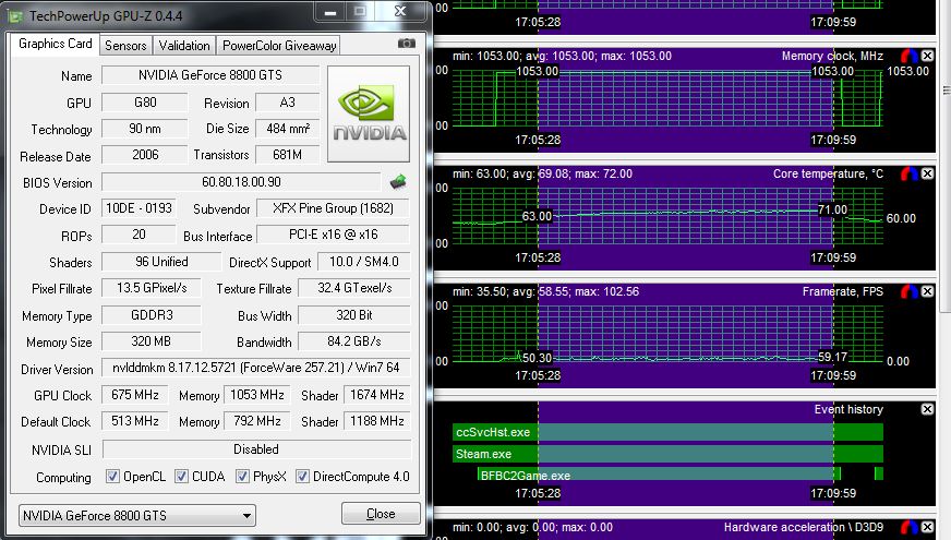

Naja, an der GPU Leistung sollte es jetzt nicht liegen. Ich bekomm mit meiner 8800 GTS @675|1674|1053 bei 1280x1024 alles Hoch außer Schatten und HBAO off mit 2xAA auch auf die 50FPS im Schnitt, die GTX260 sollte da doch auch noch etwas mehr bringen bzw. bei einer höheren Auflösung auch um die 50FPS! Und eine CPU Limitierung bei einem Q9300er @ 2,8?! Keine ahnung aber ich denke eher es liegt da ein Softwareseitiges Problem vor!
MAtze
EDIT: Mal nen kleiner Bench (die selbe Mission wie CB sie verwendet hat mit dem neuesten Patch)
MAtze
