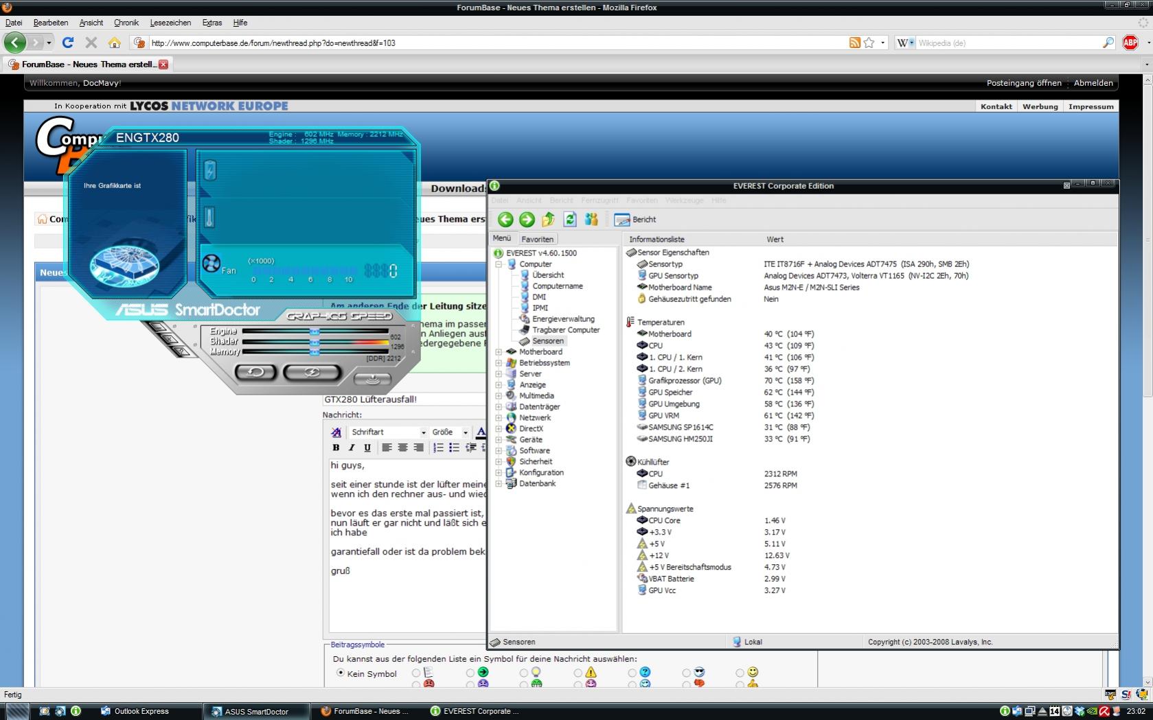

hi guys,
seit einer stunde ist der lüfter meiner graka 2 mal komplett ausgefallen.
wenn ich den rechner aus- und wieder einschalte, läuft der wieder...
bevor es das erste mal passiert ist, lief der lüfter auf 100% und ließ sich nicht mehr steuern.
nun läuft er gar nicht und läßt sich ebenfalls nicht steuern!
ich habe den ASUS Smartdoctor laufen und hatten nie probleme. konnte auf manuel stellen, oder automatik. alles lief wunderbar. seit vorhin spinnt der lüfter!
garantiefall oder ist das problem bekannt und wird ggf. durch eine software verursacht?
gruß
Hi, ja das wird durch Smartdoctor verursacht, hatte ich selbst auch, und es gibt auch andere die das schon hatten.
Ich habe den ASUS-Support angerufen, der Fehler war da schon bekannt, und sie wollten es durch eine Neue Ver. ändern. natürlich ist bis heute noch nix geändert.
Gruß
na fein
und wenn ich die karte ohne smartdoc laufen lasse?
ich mein der lüfter sollte sich doch selbst regeln oder nicht?
gruß
edit: gut ich bau denn die karte eben wieder ein!
ja der lüfter regelt auch von selbst! ist im bios verankert!
Nimm NiBiTor zum rumspielen und nicht die Hersteller Spielzeugtools...
den Fehler mit SMART-Doctor hatte ich schon mit meiner alten 6800gt. Wie es scheint hat sich da bs heute noch nicht viel getan.
Am besten du lässt den SMART-Doctor gar nicht laufen.
jau hab den auch jetzt deinstalliert. blödes programm!
