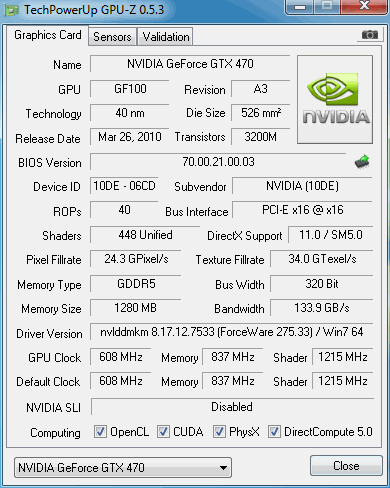

Einen GPU-Z Auszug meiner Grafikkarte poste ich dann auch noch.

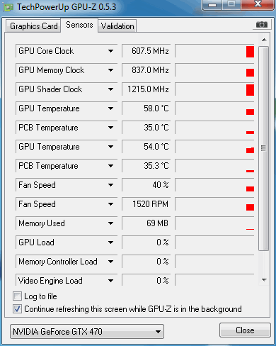

Lade Dir doch mal bitte GPU-Z und schau Dir die Taktraten (+ Spannung) und unter Last an (1 bis 2 Min. reichen), die werden ja mitgeloggt. Anschließend poste mal bitte den Screen hier (Hauptseite).

Anbei die Screenshots von GPU-Z. Memtest+ lass ich auch gleich durchlaufen. Weitere Test- und Benchmark-Auswertungen folgen sobald sie mir vorliegen.
-> Der Shader von 448 ist komischerweise identisch mit dem der GTX470
-> Der BUS von 320 Bit ist komischerweise identisch mit dem der GTX470
Anmerkung: Ja, ich bin mir definitiv sicher, dass ich eine GTX 465 verbaut habe! Steht zumindest auf dem Karton, wer mir nicht glaubt kann gerne ein Beweisfoto haben ;)

Sieht so aus, als ob Deine Karte tatsächlich als GTX 470 läuft (kurios ...), das kann zu Instabilitäten führen. Takte mal die Karte leicht herunter und teste erneut ...
Des Rätsels-Lösung:
Wahrscheinlich hat sich die Karte selbst in eine GTX 470 verwandelt, als ich vor ner Weile den original nVidia-Treiber (also nicht mehr den Sparkle-Eigenen -> da veraltet) installiert hatte. Ich habe jetzt mit MSI Afterburner die Kernspannung von 0,95V auf 0,975V erhöht und siehe da ich habe eine stabile GTX 470 ;)
