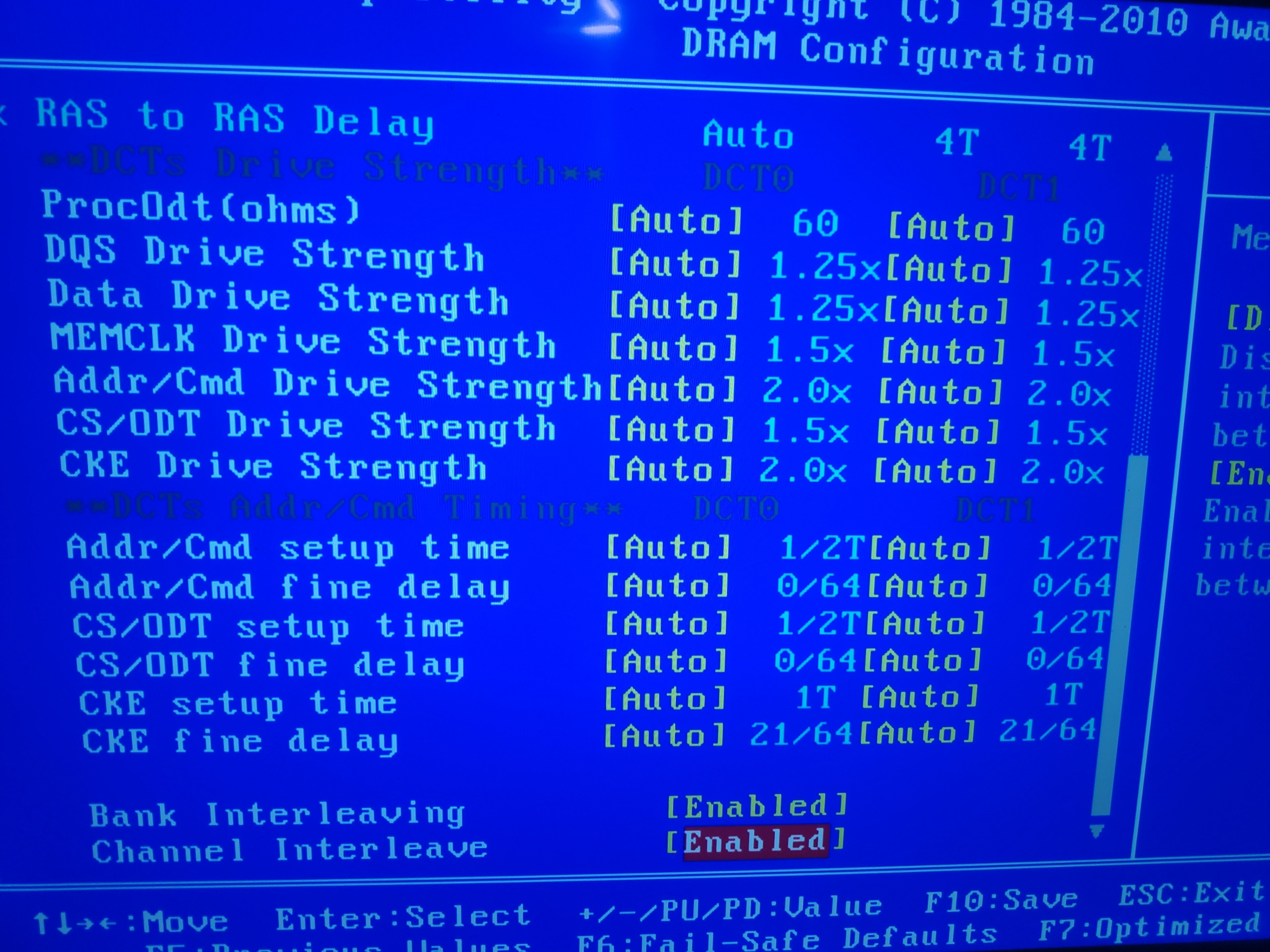

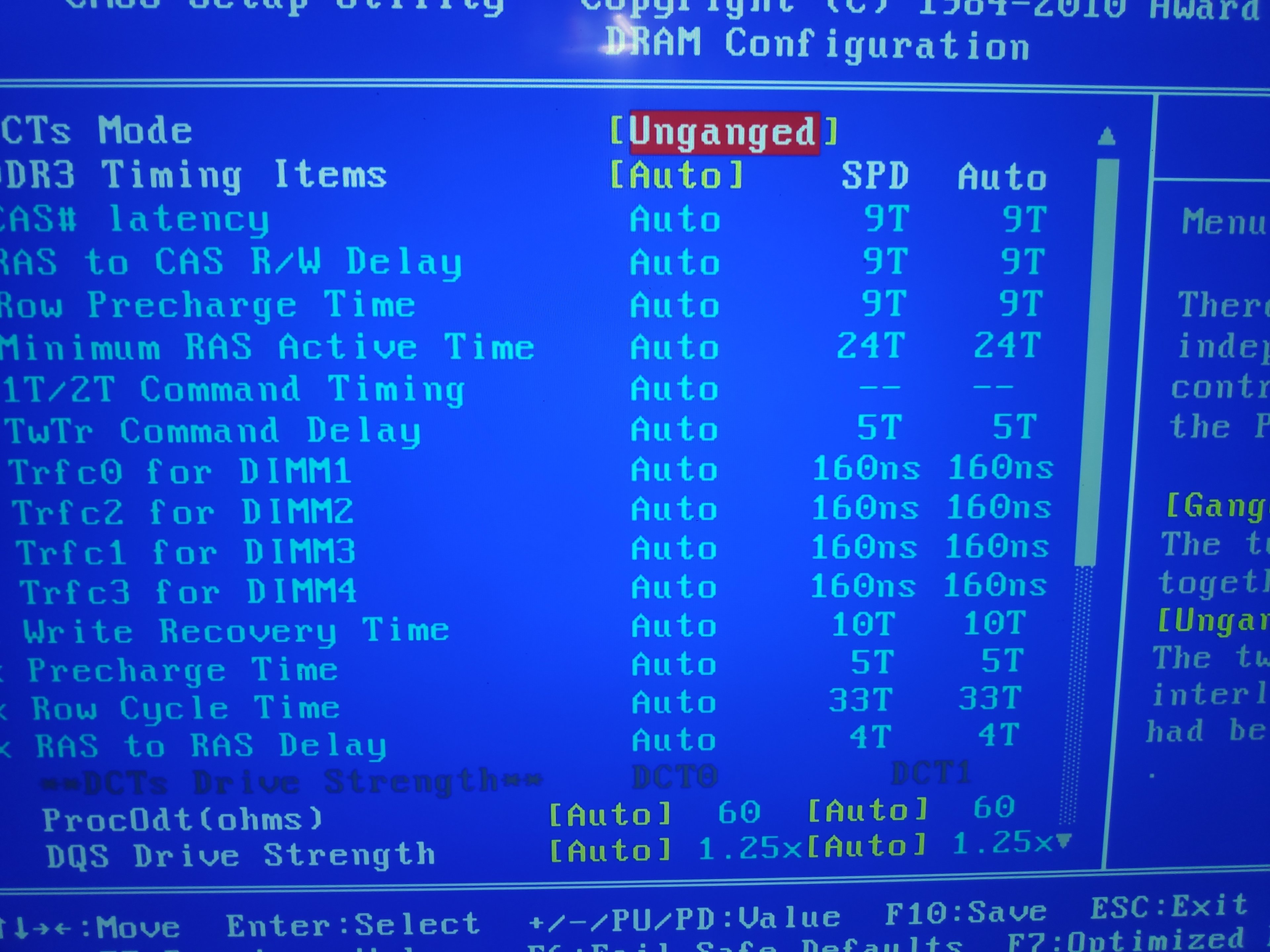

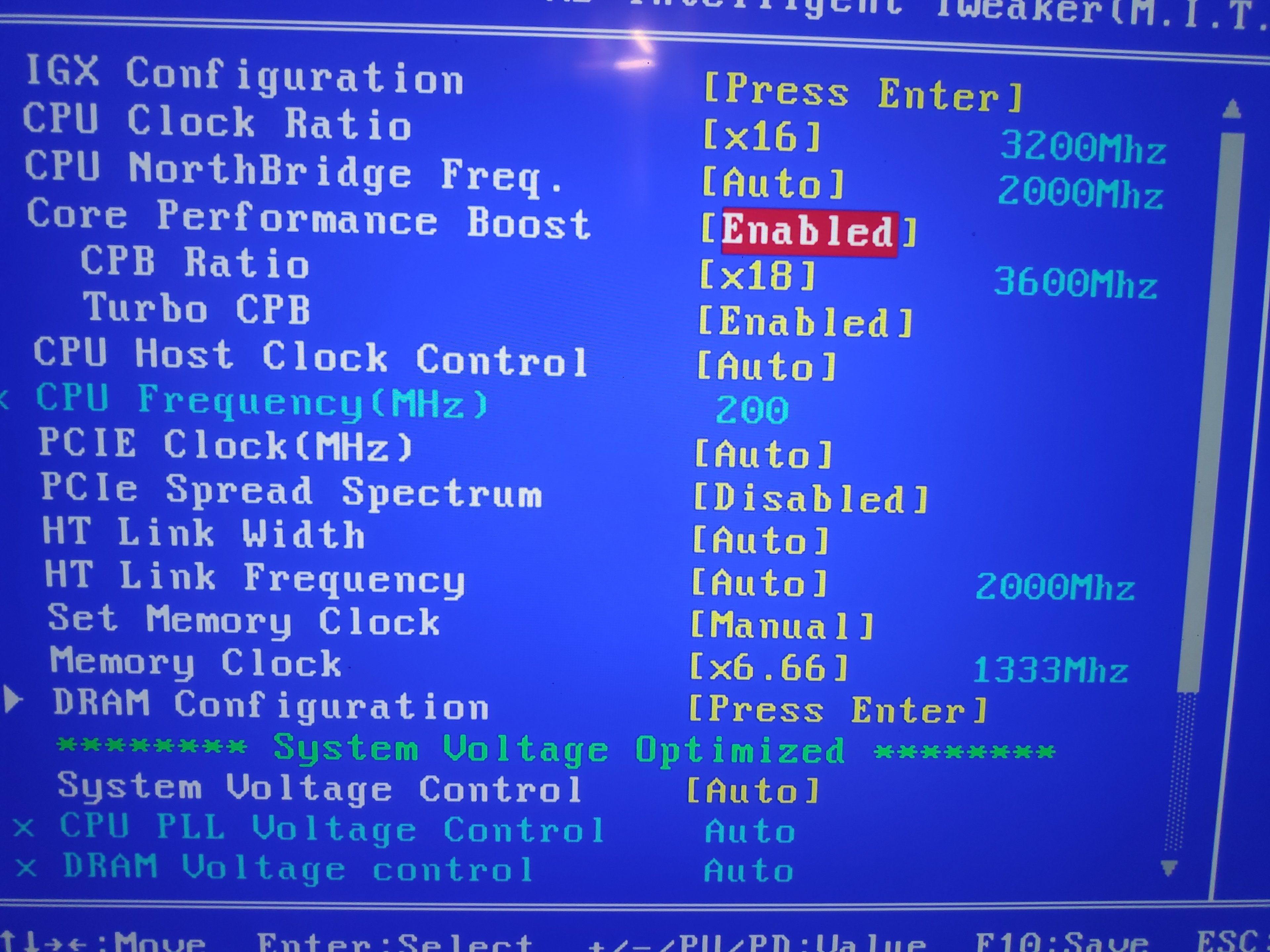

Deaktiviere mal "PCIe Spread Spectrum" (siehe Bild 8).

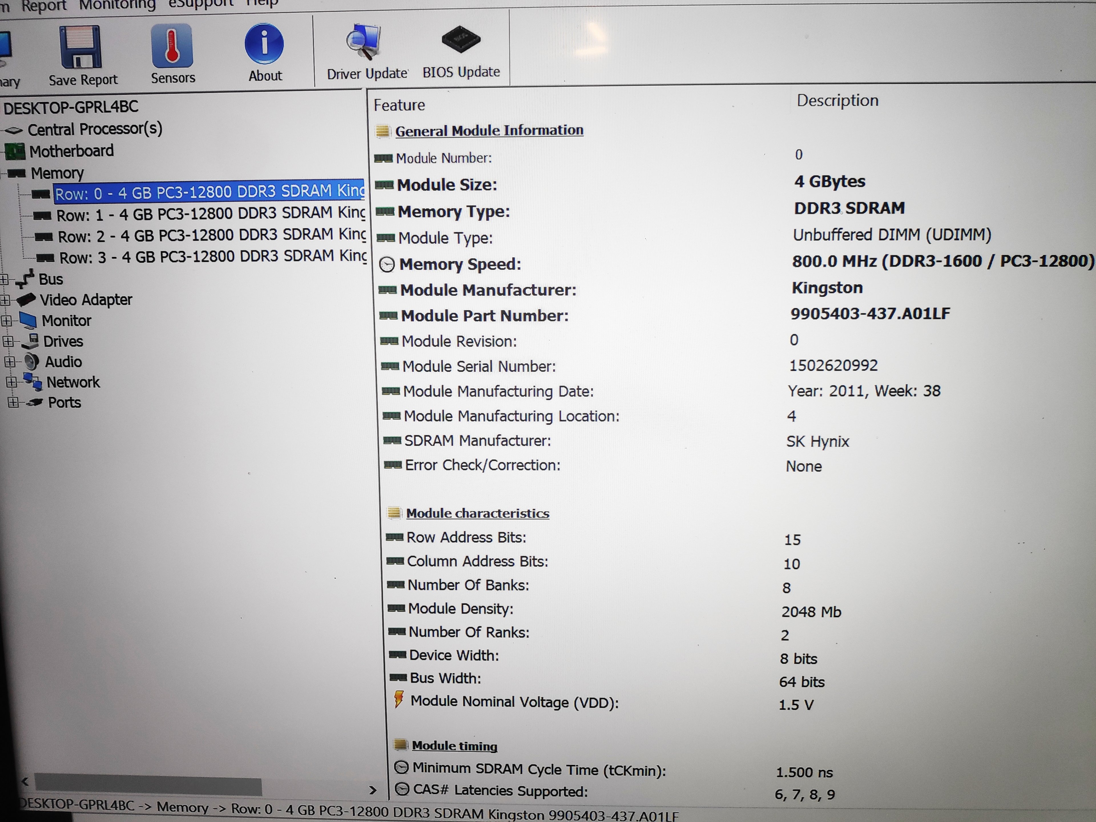

HerrAbisZ schrieb:
Komisch - im BIOS alles auf Auto und trotzdem läuft der RAM mit ca. 1600 ?
Nein, es steht nicht alles auf [Auto] wie im Bild 8 eindeutig zu sehen ist:
  • Set Memory Clock = [Manual]
  • Memory Clock = [ x8.00 ] 1600 MHz

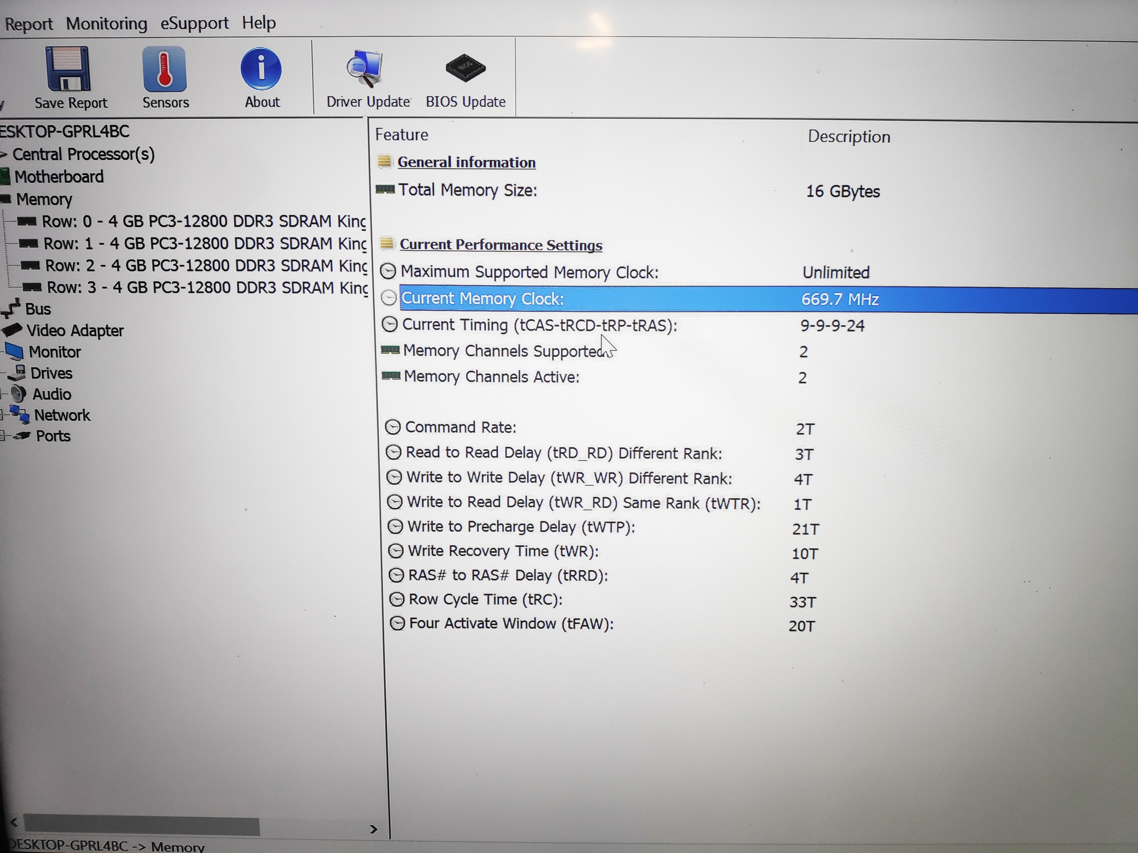

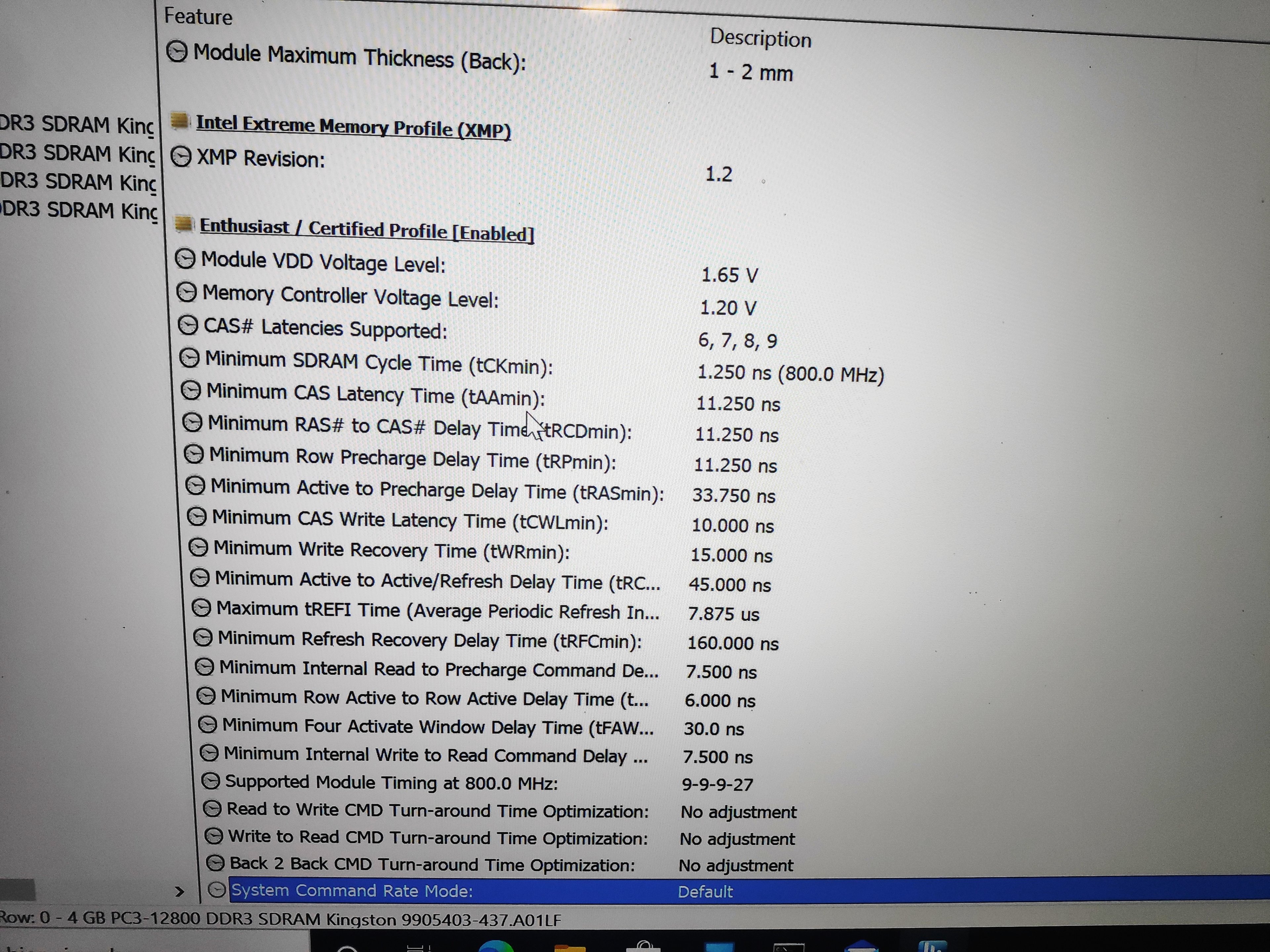

Mit wieviel Spannung läuft der RAM denn (AIDA64 oder HWiNFO64 geben Auskunft)?
Sollten ja mit 800 MHz respektive 1600 MT/s optimalerweise 1.65V anliegen.

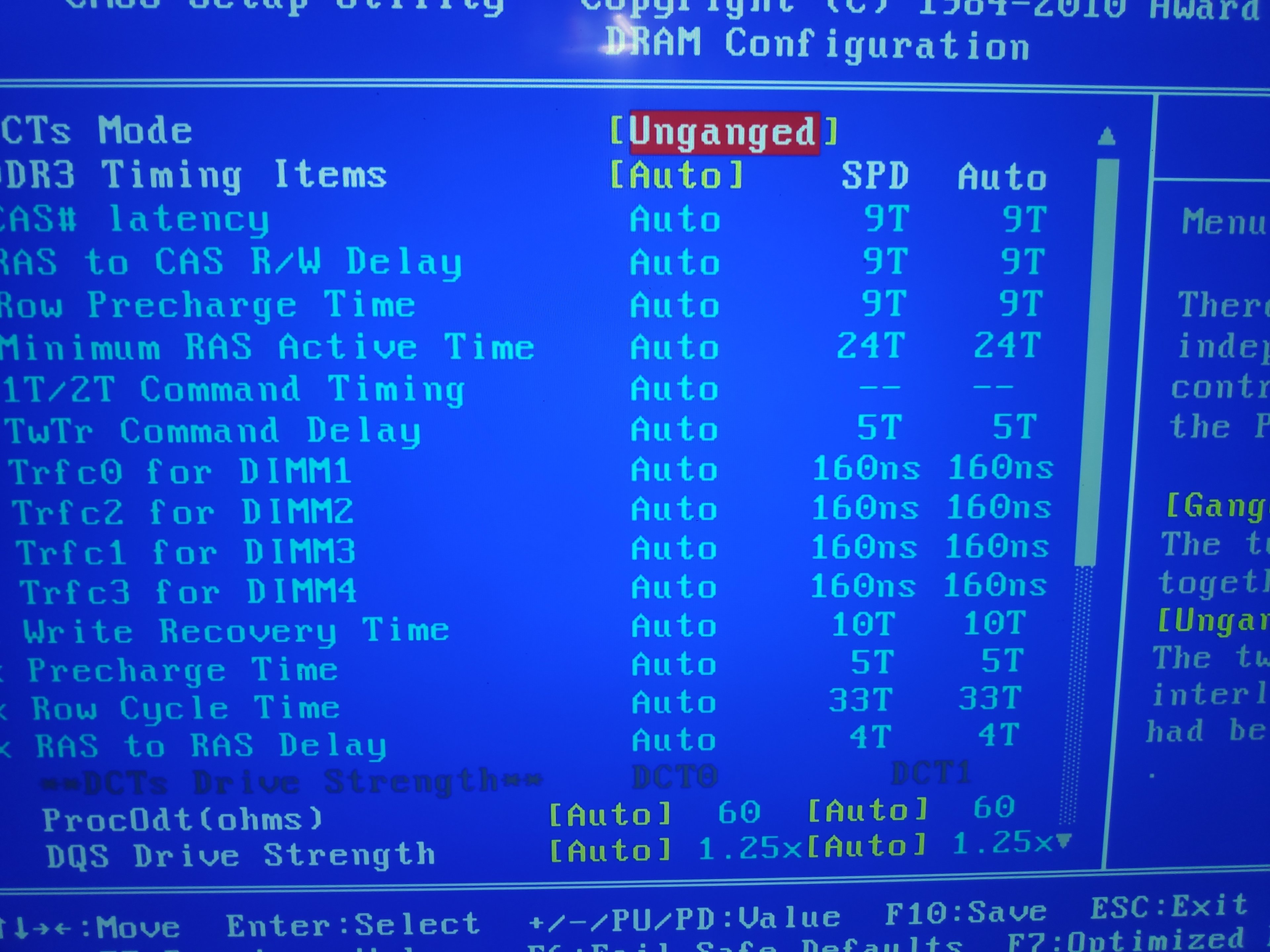

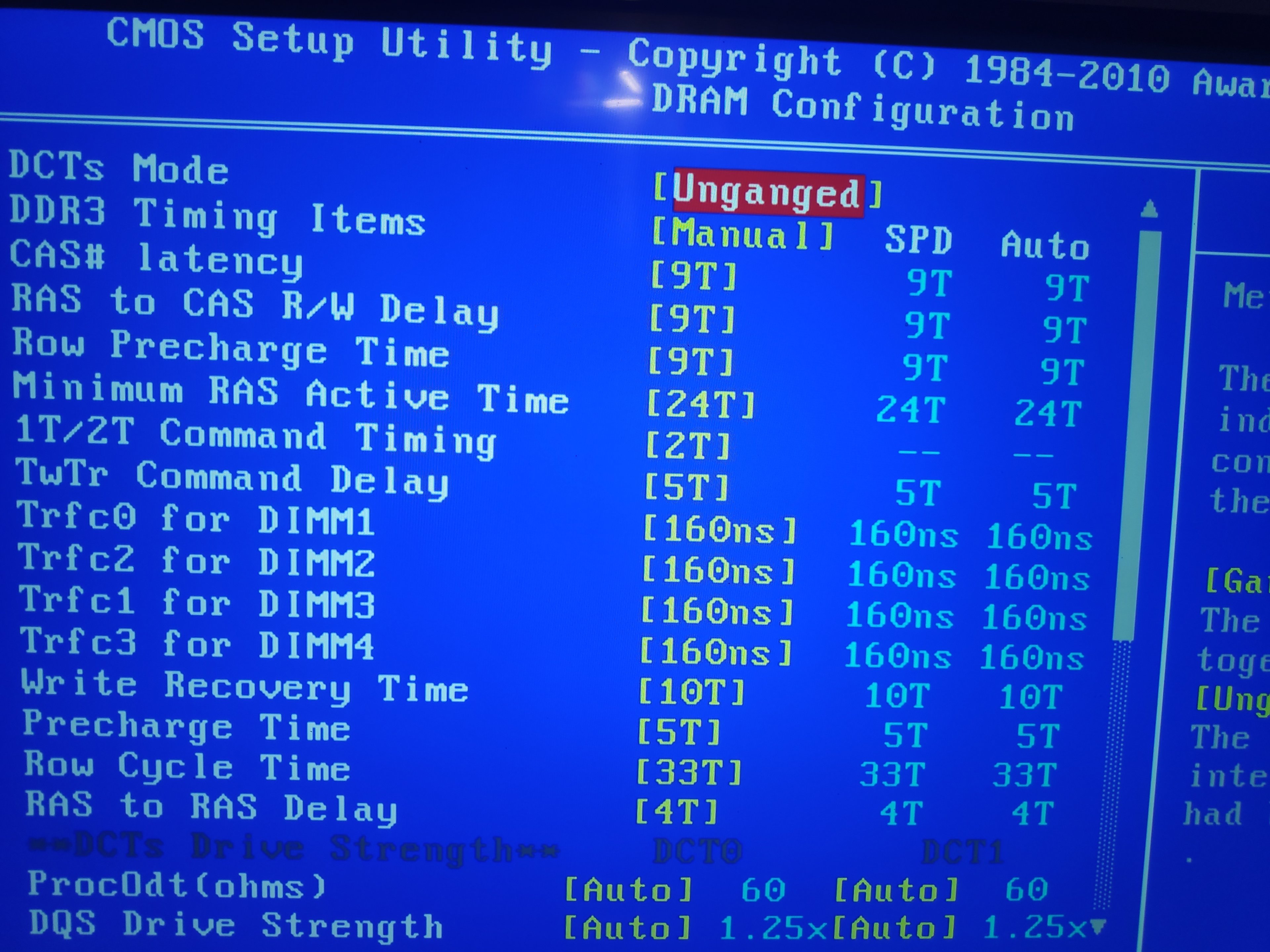

In Bild 9 ist zu sehen, dass die RAM-Timings auf [Auto] stehen.
Wegen obigen 800 MHz / 1600 MT/s wird nur mit CL11 & entsprechend langsamen anderen Subtimings gefahren.
(Tip nebenbei: CR (Command Rate) = 2 ist bei Vollbestückung anzuraten, falls man manuell etwas einstellen sollte.)

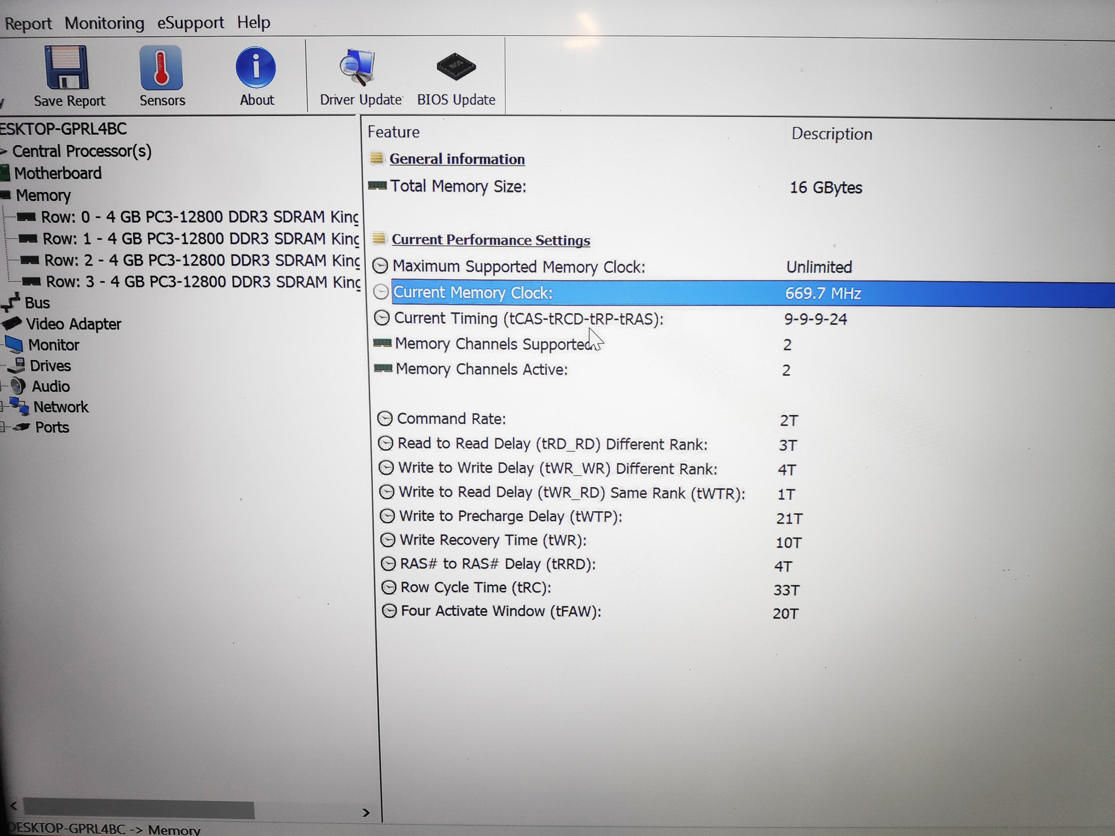

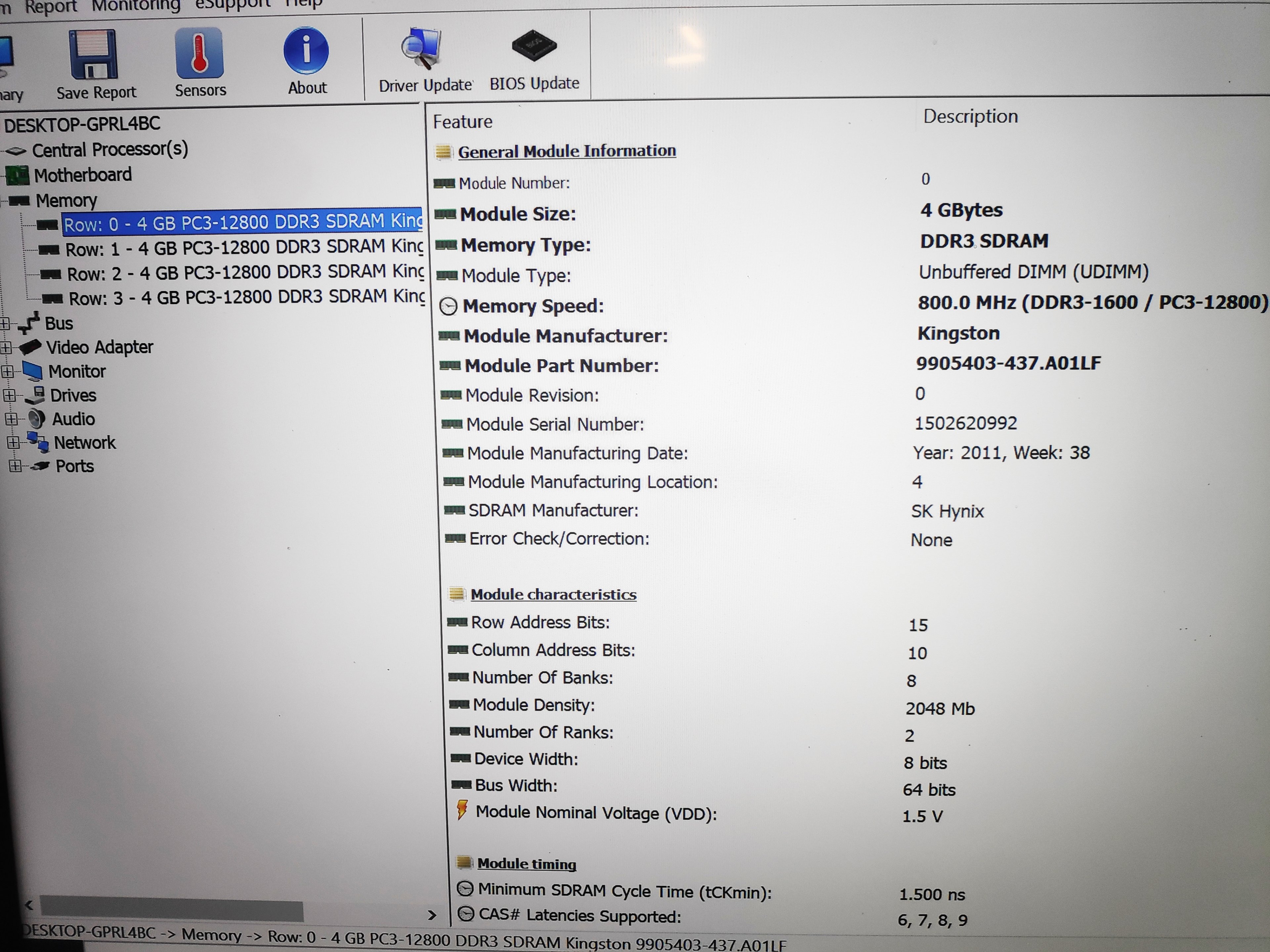

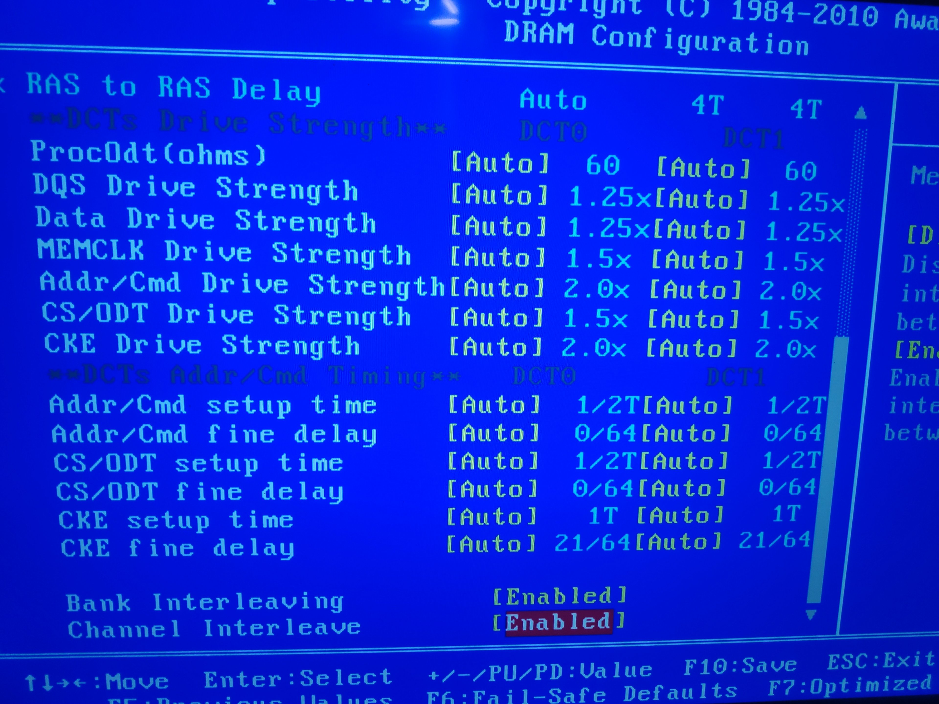

Hey, danke wieder für die Antworten, freue mich jedesmal darüber. Gerade deswegen weil ich das Fachwissen nicht habe. Übertakten lass ich erstmal, ich bin schon zufrieden wenn der Rechner stabil läuft, ich denke auch mein CPU Kühler ( EKL Ben Nevis) ist nicht so wirklich geeignet. Ich habe jetzt PCI Spread Spectrum ausgeschaltet, sowie den RAM manuell auf 1333 MHz gesetzt und ein paar Bilder gemacht unter anderen von dem RAM bei HWinfo64 und im Bios. Ich denke sollte jetzt passen ? Danke und viele Grüße

Das sieht gut aus.
Spread Spectrum deaktiviert und das Meiste auf [Auto].
So mutt dat! :daumen:

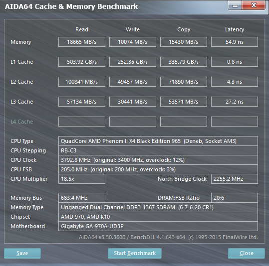

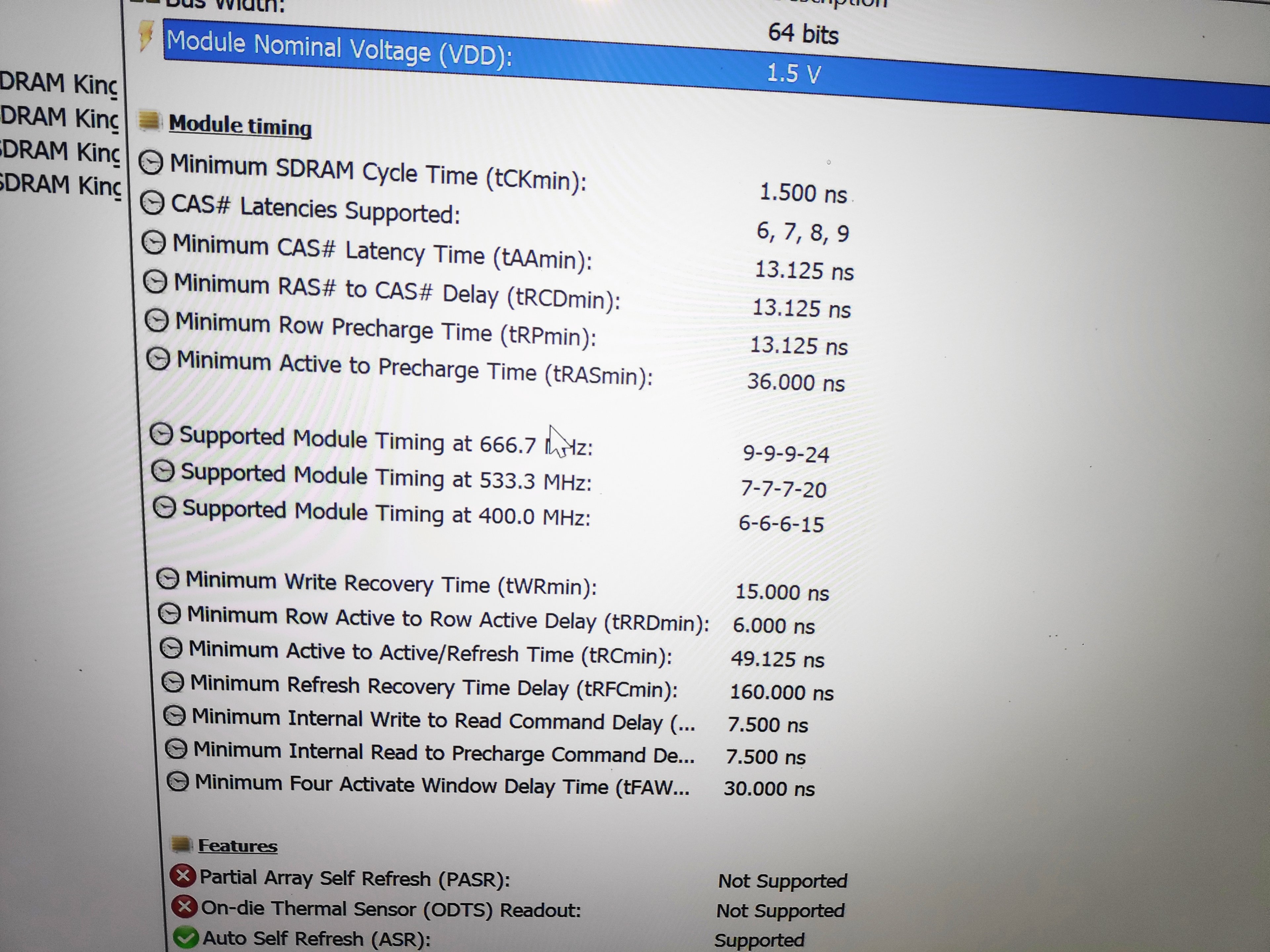

Bei 1333 MT/s scheint es jetzt 1.5V zu sein.
Sicher bin ich mir allerdings nicht, da im Bild 5 1.65V angezeigt wird.
Um ganz sicher zu gehen, könntest Du den RAM manuell auf 1.5V fixieren.
Bei Gigabyte kann es auch einfach "Normal" (statt 1.5V) heißen.
Überprüfe das dann einfach mittels HWiNFO.
Beobachte die nächste Zeit bitte das System und schaue regelmäßig nach Systemfehlern.
Ich wünsche Dir, dass Dein PC zukünftig(er) unauffällig läuft.
Hallo, vielen Dank nochmals an alle 👍 , seitdem der RAM auf 1333 MHz läuft gab es keine Bluescreens. Schnellstart hab ich auch deaktiviert. Der Phenom rennt wieder ☺️, ich werde es trotzdem weiter beobachten. Vielleicht rüste ich demnächst Mal auf . Viele Grüße und danke
