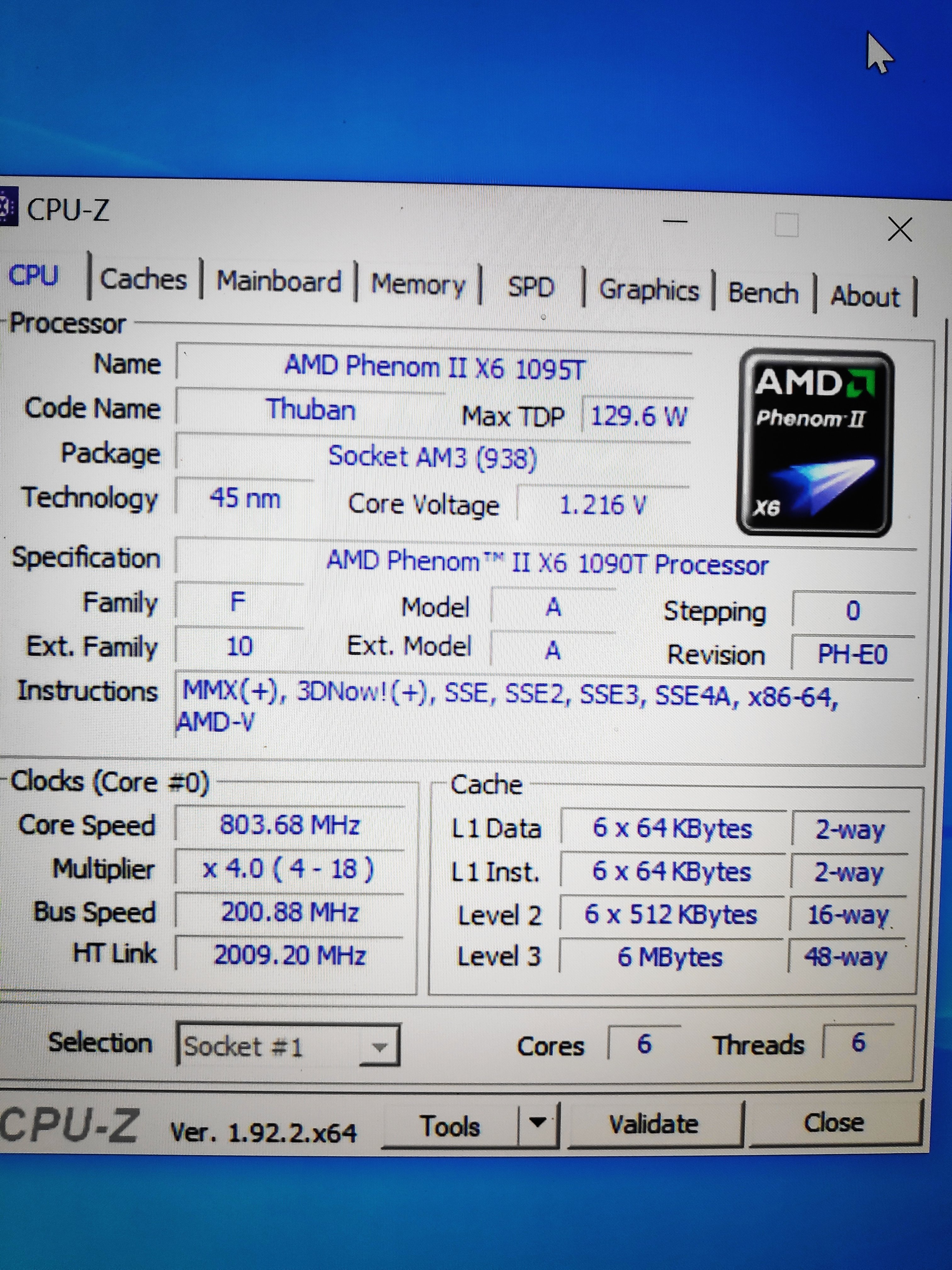

der Phenom X6 ist leider nicht mehr mit allen neueren Spielen kompatibel, da ihm SSE4.1 und SSE4.2 fehlen.
Er besitzt nur AMDs SSE4a.

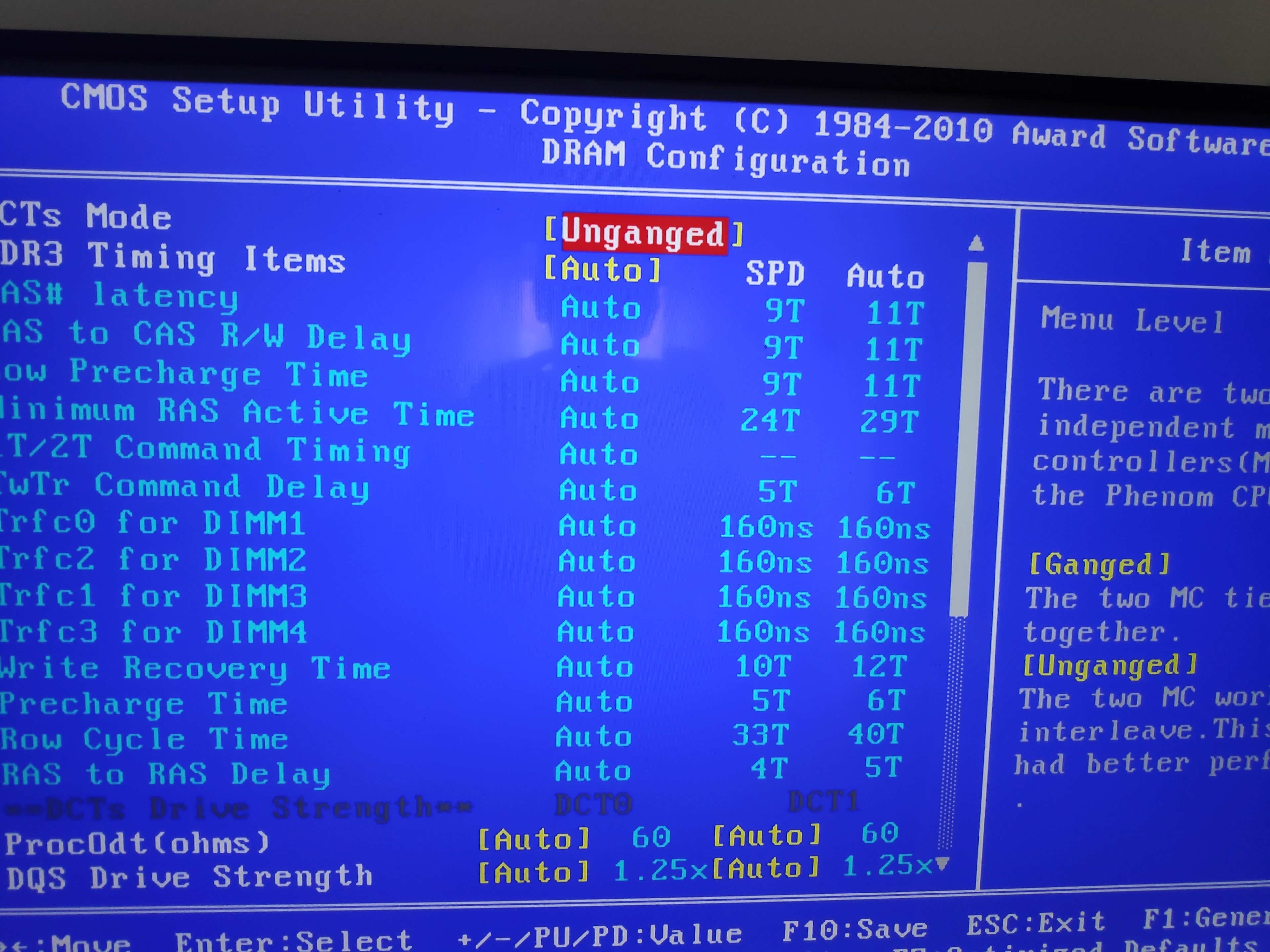

Ansonsten könnten die Probleme aber auch von falsch konfiguriertem RAM ... oder fehlender RAM- bzw. CPU-Spannung kommen.

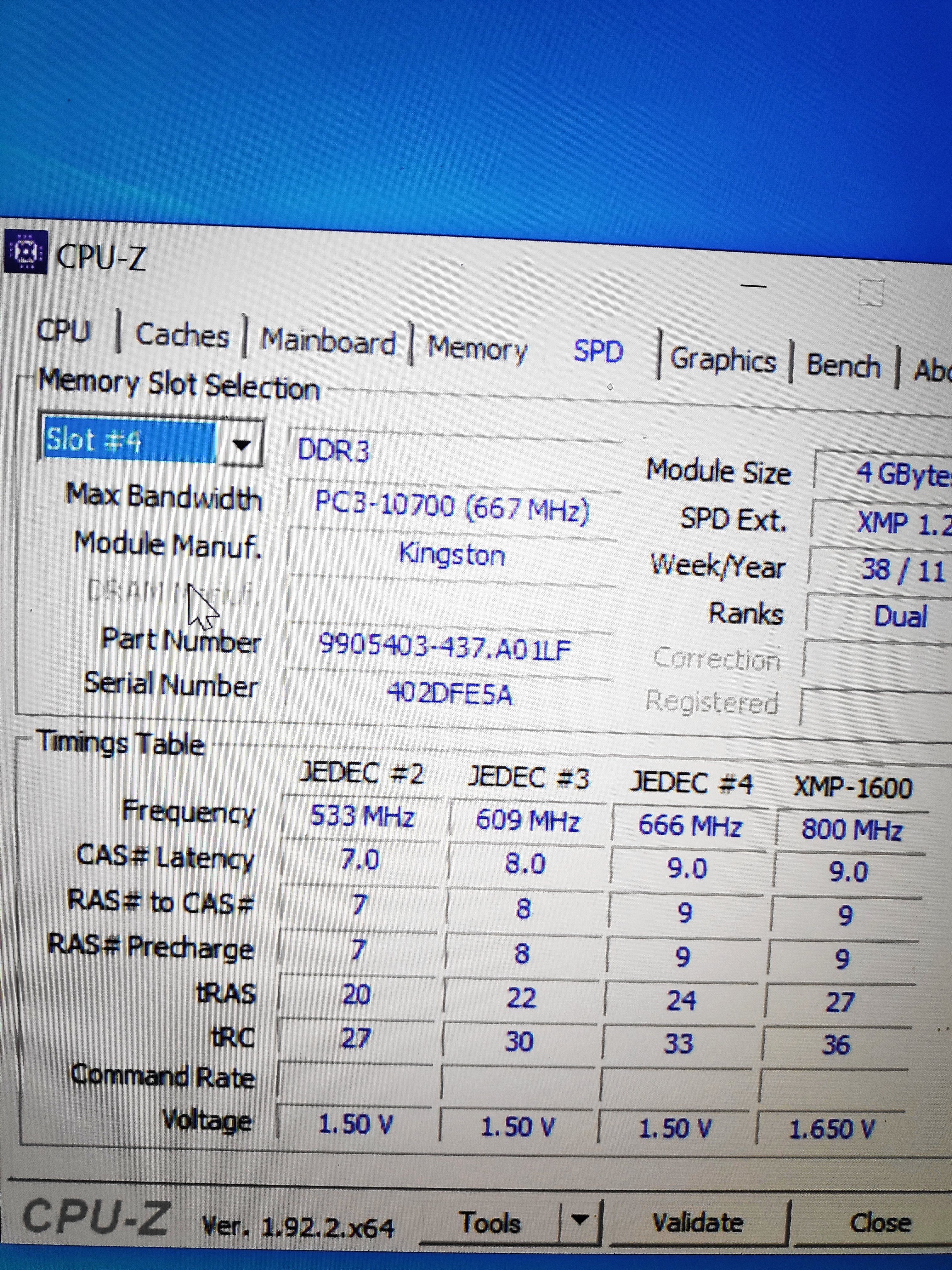

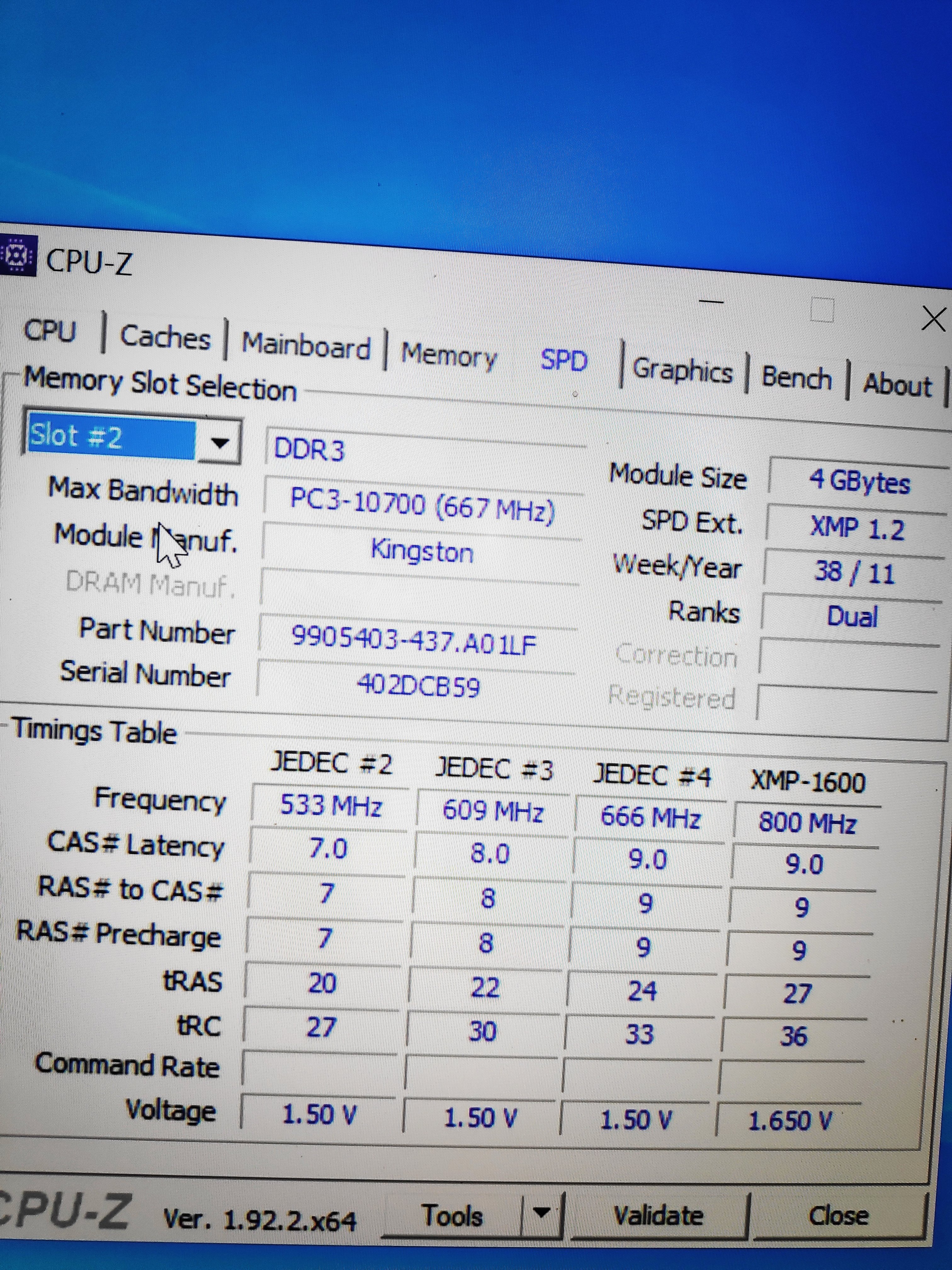

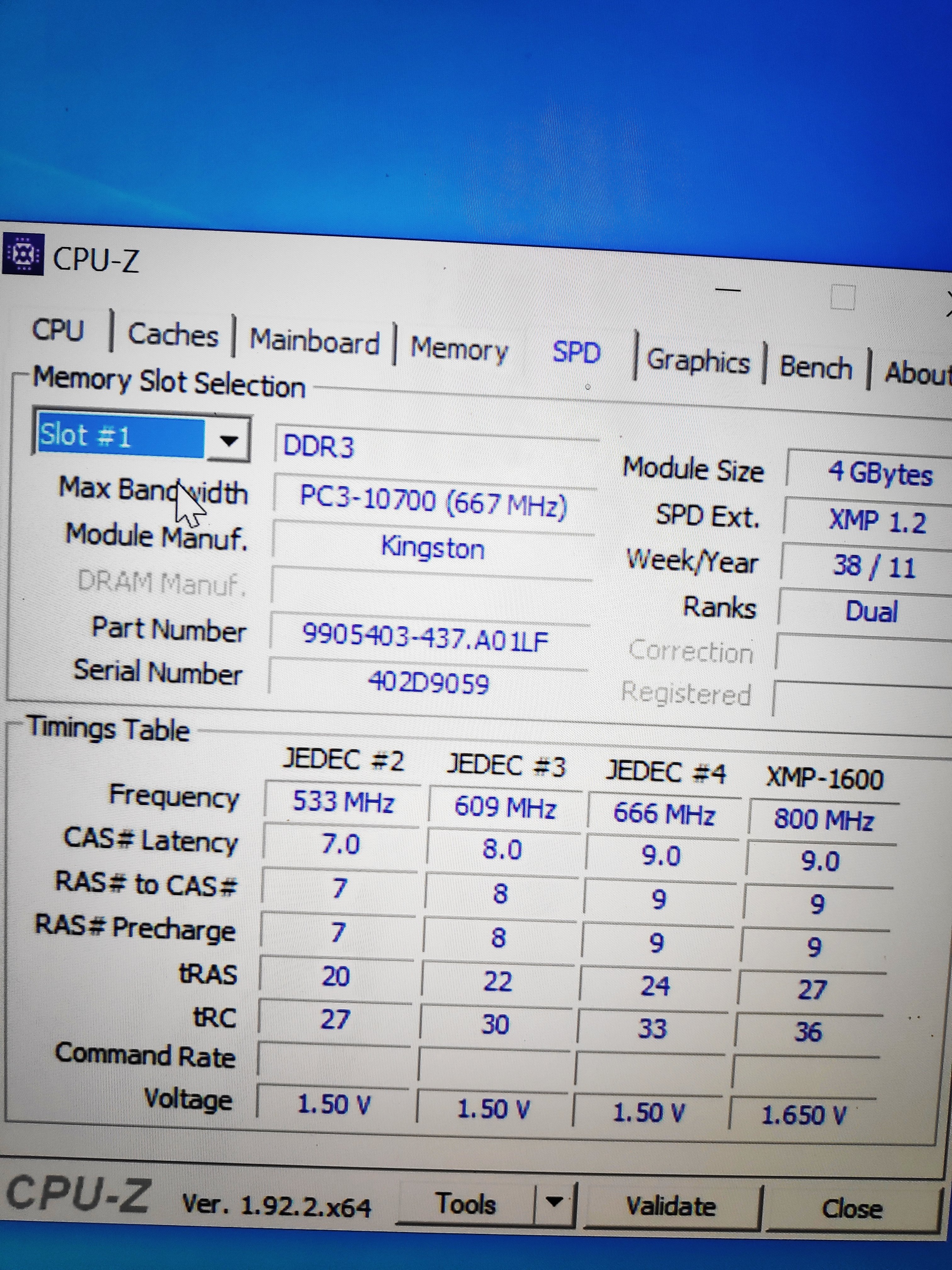

Klingt nach instabilem RAM. Mit welchen Timings und voltage betreibst du dein System?

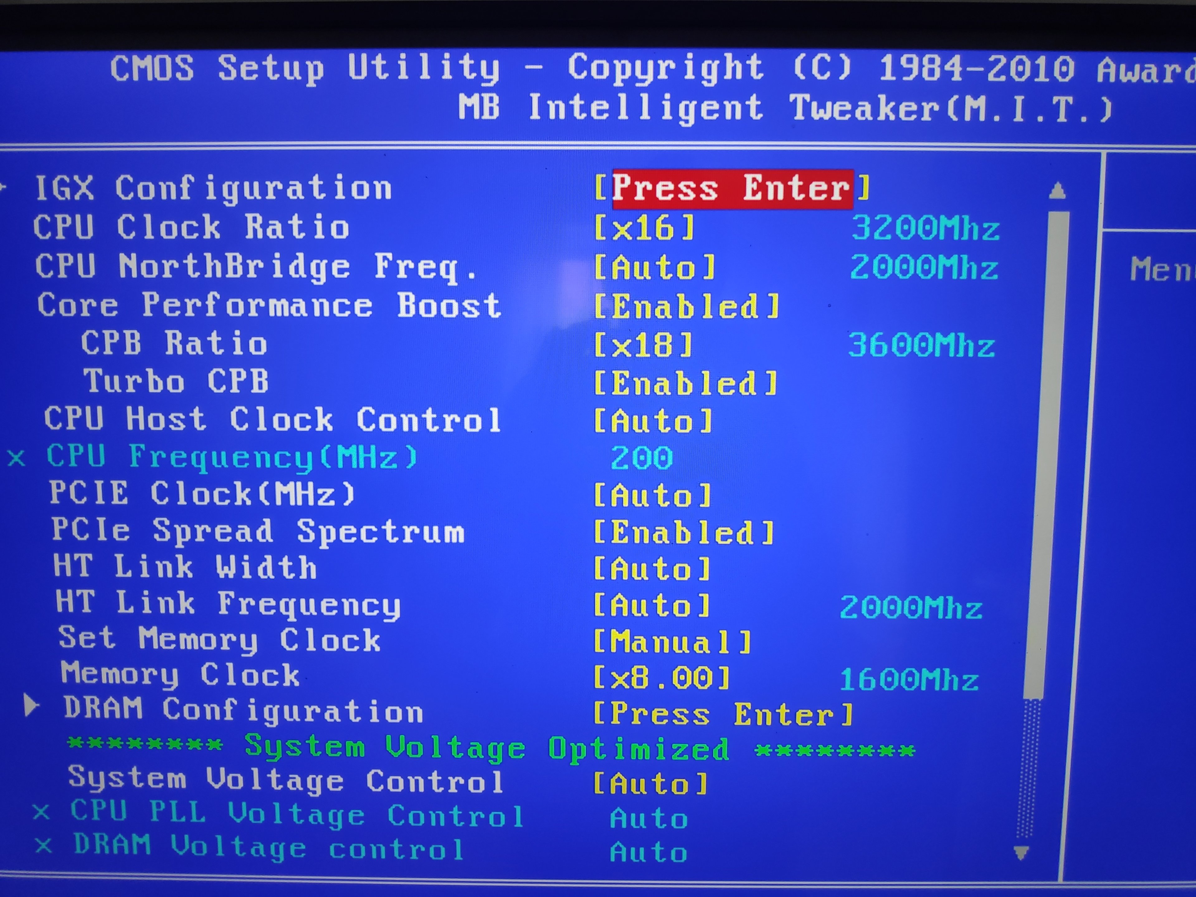

Ram ist simple im bios nachsehenob jedec geladen ist oder xmp/docp
Diese auf aus dann sollte der am auf ddr3 533 laufen

Turbomodus mal deaktiviert?
Speicher 4x4 oder 2x8? Falls 2x8 in welchen Steckplätzen? Falls 4x4 Speicher auf 1333 probiert?
Und auch mal die CPU- sowie RAM-Spannung leicht erhöhen, weil die Komponenten gealtert sind.
Alternativ die Takteraten bei gleicher Spannung senken.

Ja , ich weiss der Rechner ist schon etwas älter , aber möchte mir ungern etwas neues jetzt zulegen weil eigentlich läuft er und die Leistung ist für mich ausreichend. Der RAM läuft mit 1600 Mhz , die Spannung für den RAM ist alles auf Auto im Bios hab da nichts umgestellt. ich werde mal versuchen den automatischen Turbo von den X6 rauszunehmen und den RAM 1333 Mhz setzen, aber eigentlich sollte er ja 1600 mitmachen. Es sind 4x 4 GB Ram. CHKDSK habe ich durchlaufen lassen, hatte nichts an Fehlern angezeigt. lade mal die letzten 3 Minidump hoch. Vielen Dank

Vollbestückung des Ram war beim Phenom II öfters mal ein Problem, vor allem wenn der Ram dann noch OC läuft. Versuche es mal mit 1333.
Wie schon Cr@zed^ erwähnt hat, ist Vollbestückung und weiters Übertaktung oft eine Fehlerquelle, insbesondere auch bei den Phenoms. Ich würde also es also mit 2x4GiB und Stock 1333MHz versuchen. 1600MHz wird zwar vom Speicher offiziell unterstützt, nicht aber von der CPU, schon gar nicht bei Vollbestückung.

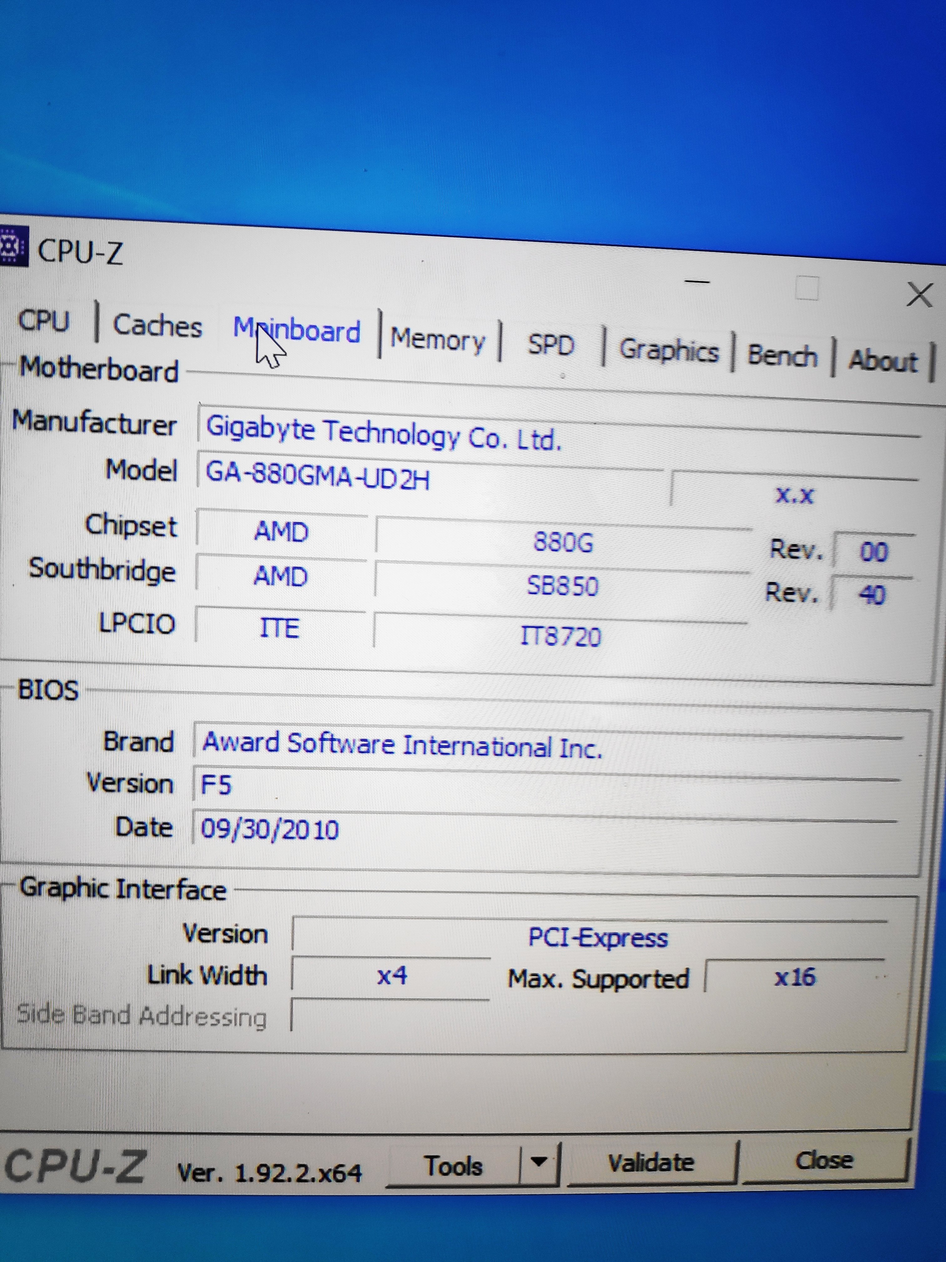

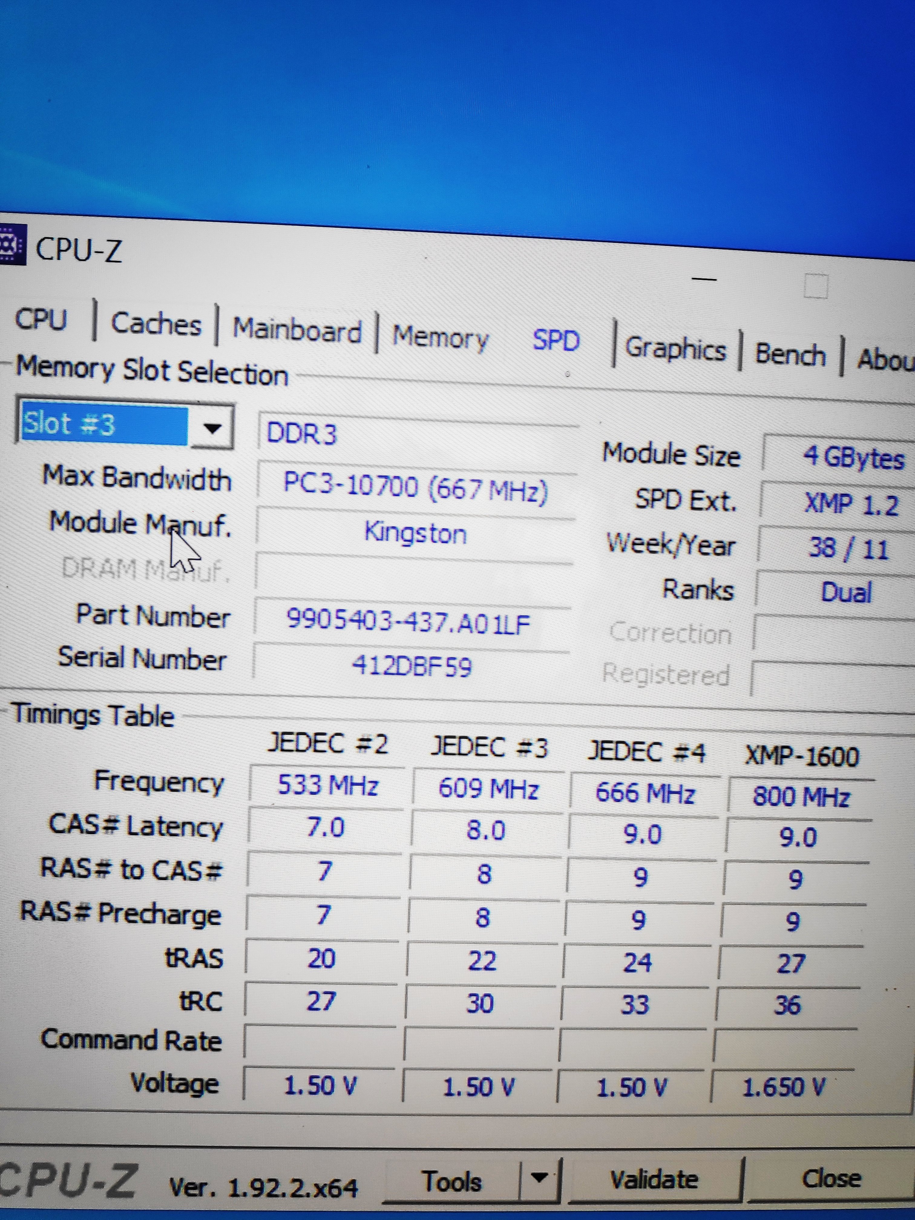

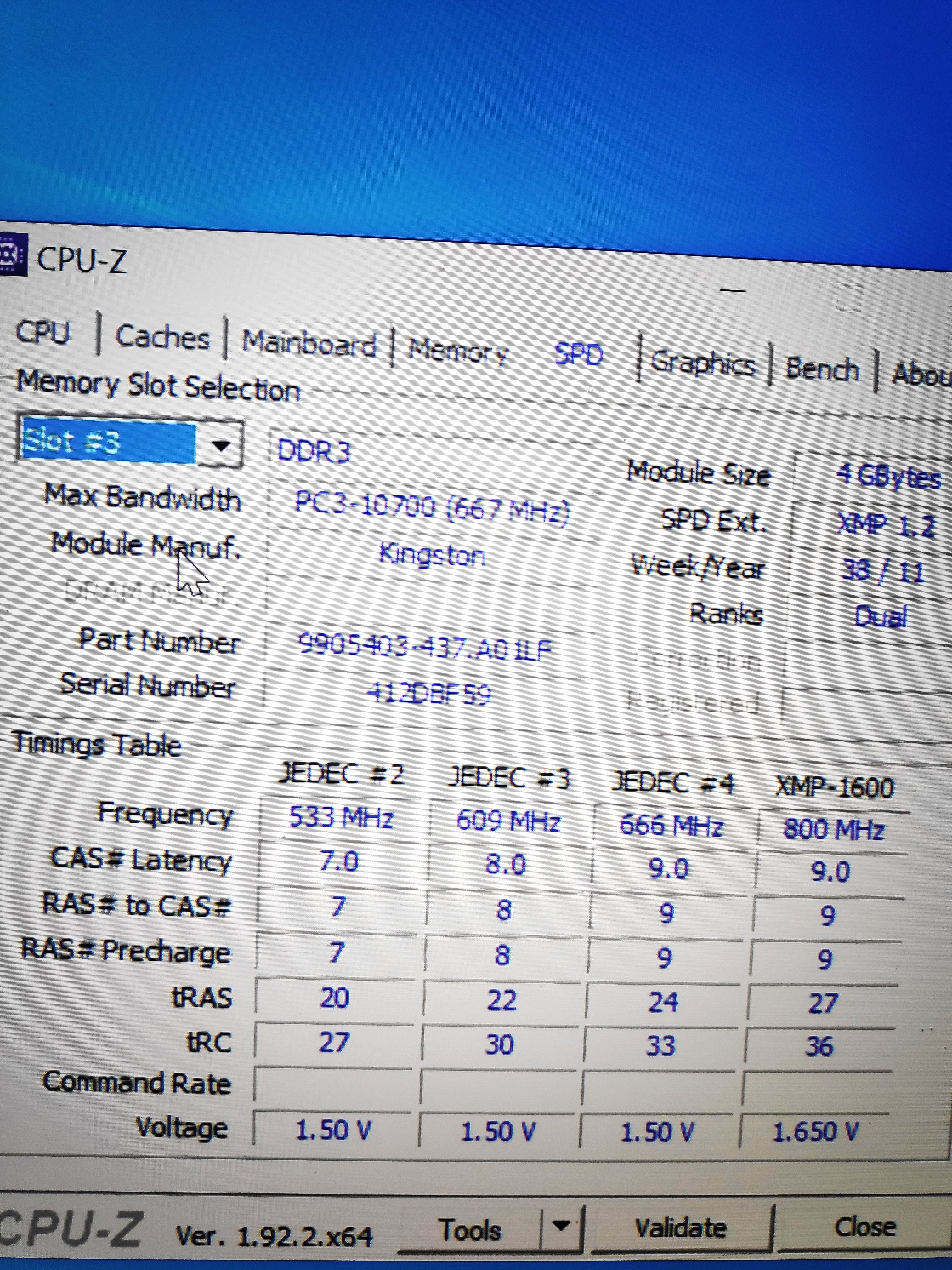

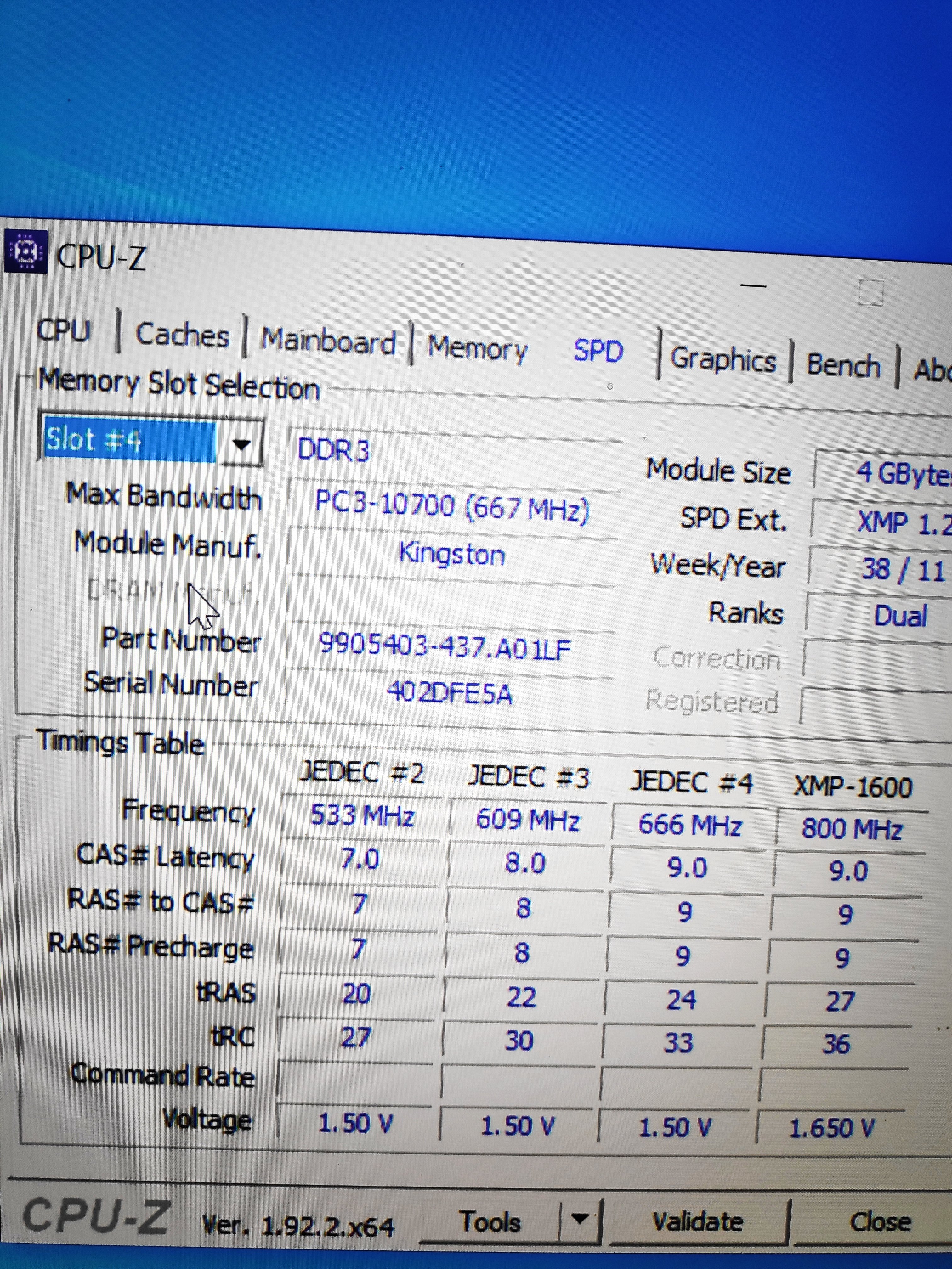

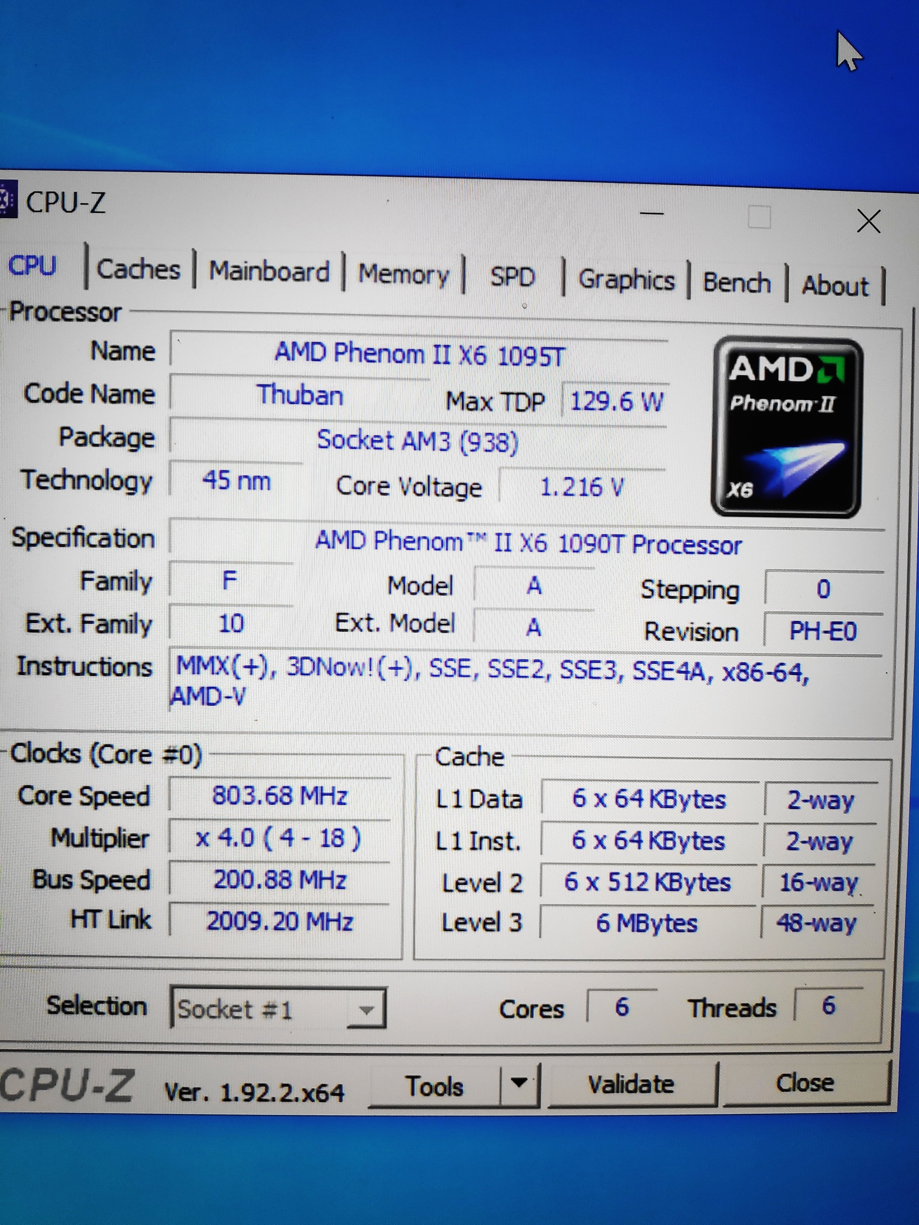

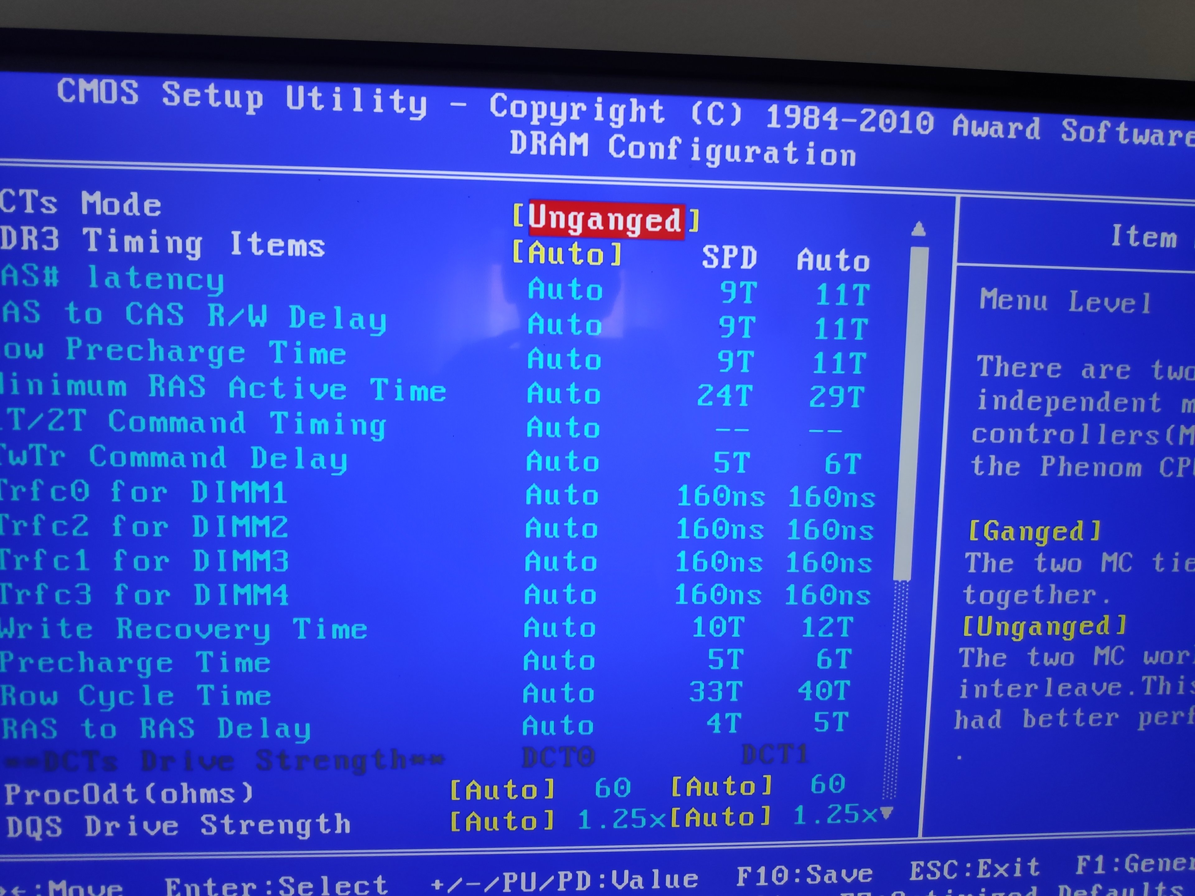

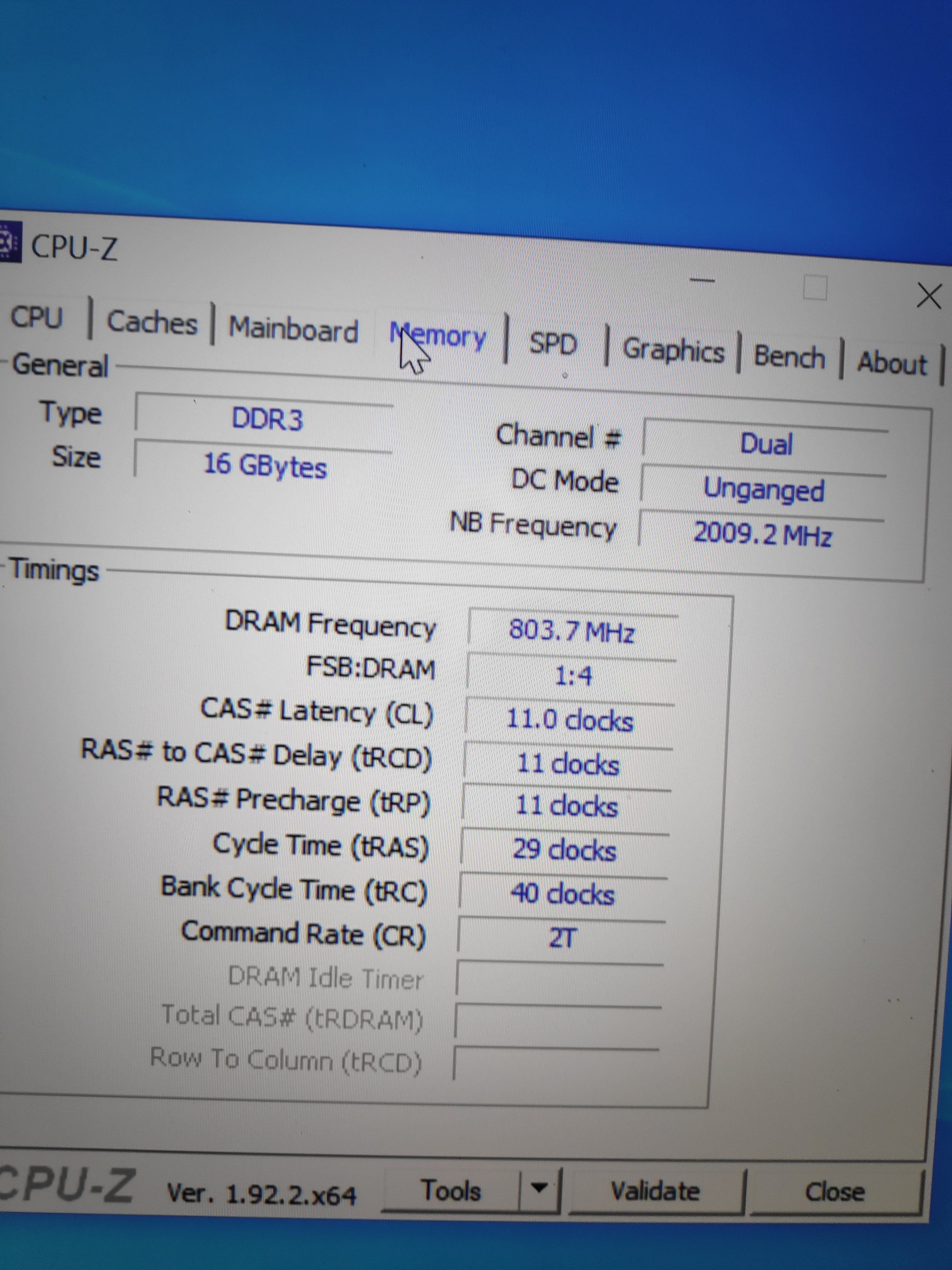

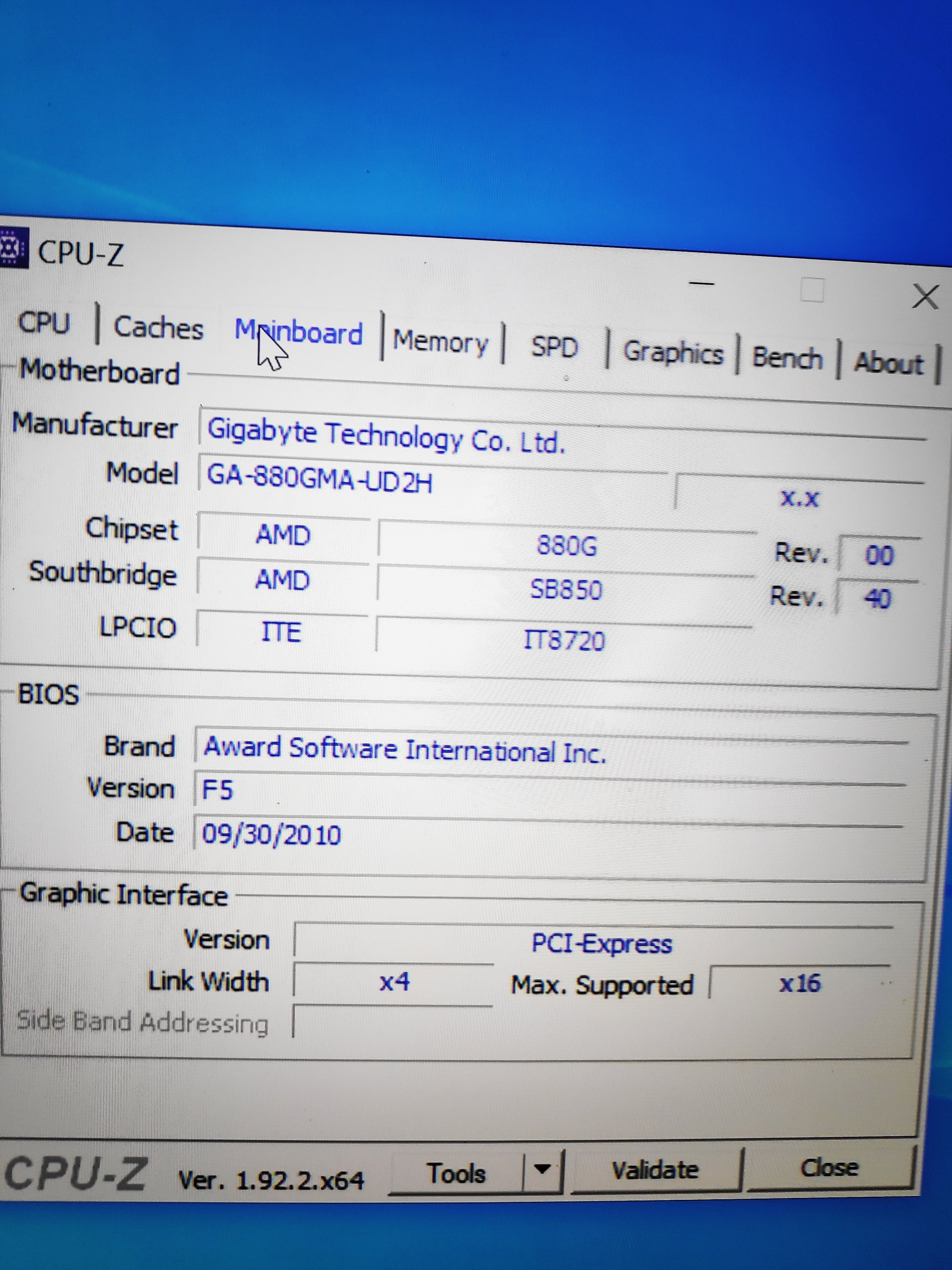

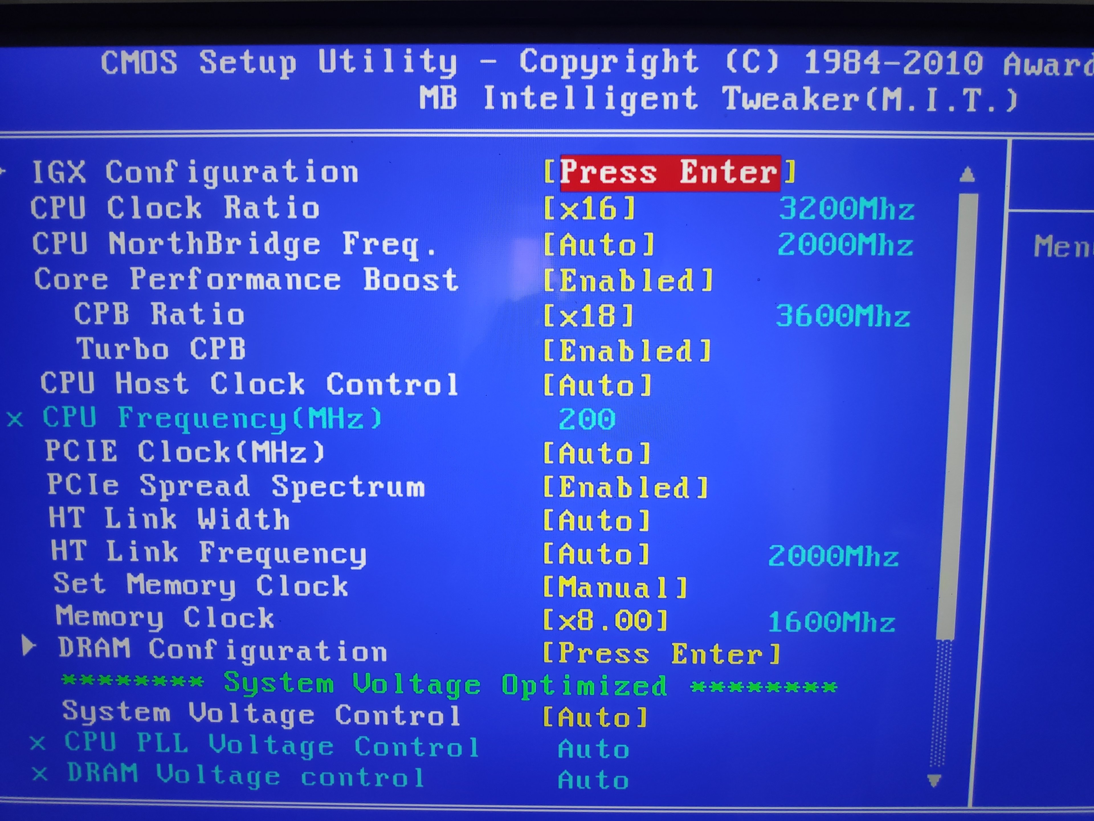

Hallo, erstmal vielen Dank für eure Hilfe. Ich werde DirectX 9c installieren, und im cmd die Befehle ausführen. Den Speicher schalt ich auf 1333 MHz und teste es erstmal bevor ich 2 Module entnehme. Falls es noch von Bedeutung ist, als Peripherie wird ein Xbox360 Controller mit originalen USB Empfänger von Microsoft benutzt. Habe noch ein paar Bilder im Anhang . Viele Grüße und danke

Komisch - im BIOS alles auf Auto und trotzdem läuft der RAM mit ca. 1600 ?
Ja keine Ahnung, ich habe im Bios bisher nicht viel gemacht, habe den Speicher jetzt auf 1333 MHz gesetzt, soll ich diesen Core Performance Boost auch ausschalten ? Vg
