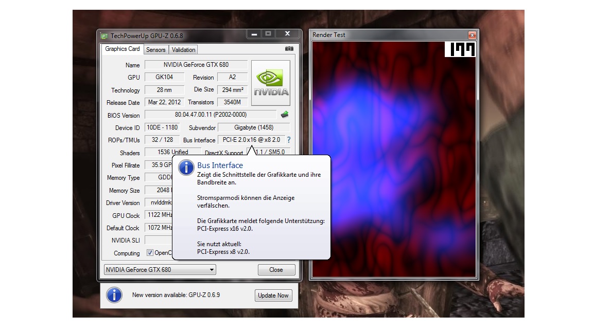

Mir is beim Stöbern aufgefallen, dass mein Bus Interface nicht das Maximum erreicht.
Eigentlich sollte oder müsste die GraKa PCI-E 2.0 x 16 x 16 2.0 erreichen, oder?

Das ist der Stromsparmodus ^^
Oder warte mal. Hast du die Karte im obersten Pcie Slot? Weil die anderen sind nur mit x8 und x4 angebunden.

Hab mal nachgesehn, die Graka steckt im obersten Slot, der entweder single mit x16 or dual mit x8/x8 betrieben werden kann.
Die Soundkarte steckt im 2., dem mittleren Slot, der wird über x8 betrieben.
der oberste x16
der in der mitte x8
unterste x4
steck die Soundkarte in den untersten.
@Vivster
Es geht ja darum, dass GPU-Z x8.0 anzeigt und keine x16.
oder steck die doch einfach über die Graka? Da sollte doch noch ein x1 für die sein. Und nein gibt keine Temperaturprobleme.
Macht das n Unterschied, ob die Soundkarte jetz im mittleren oder im unteren steckt? :p
Wage zu bezweifeln, dass die Soundkarte da noch groß Platz hat. Und ob sich das auswirkt.
Kann sein, dass deshalb die Graka nur mit x8 läuft. Hast du ja eben selber raus gefunden ;)
Aaaaah, ach so, d.h. wenn die Soundkarte im x8 Slot steckt, schaltet der sozusagen auf Dual Channel um und meine GraKa läuft auch nur auf x8.
Hab ich das richtig verstanden? :D
