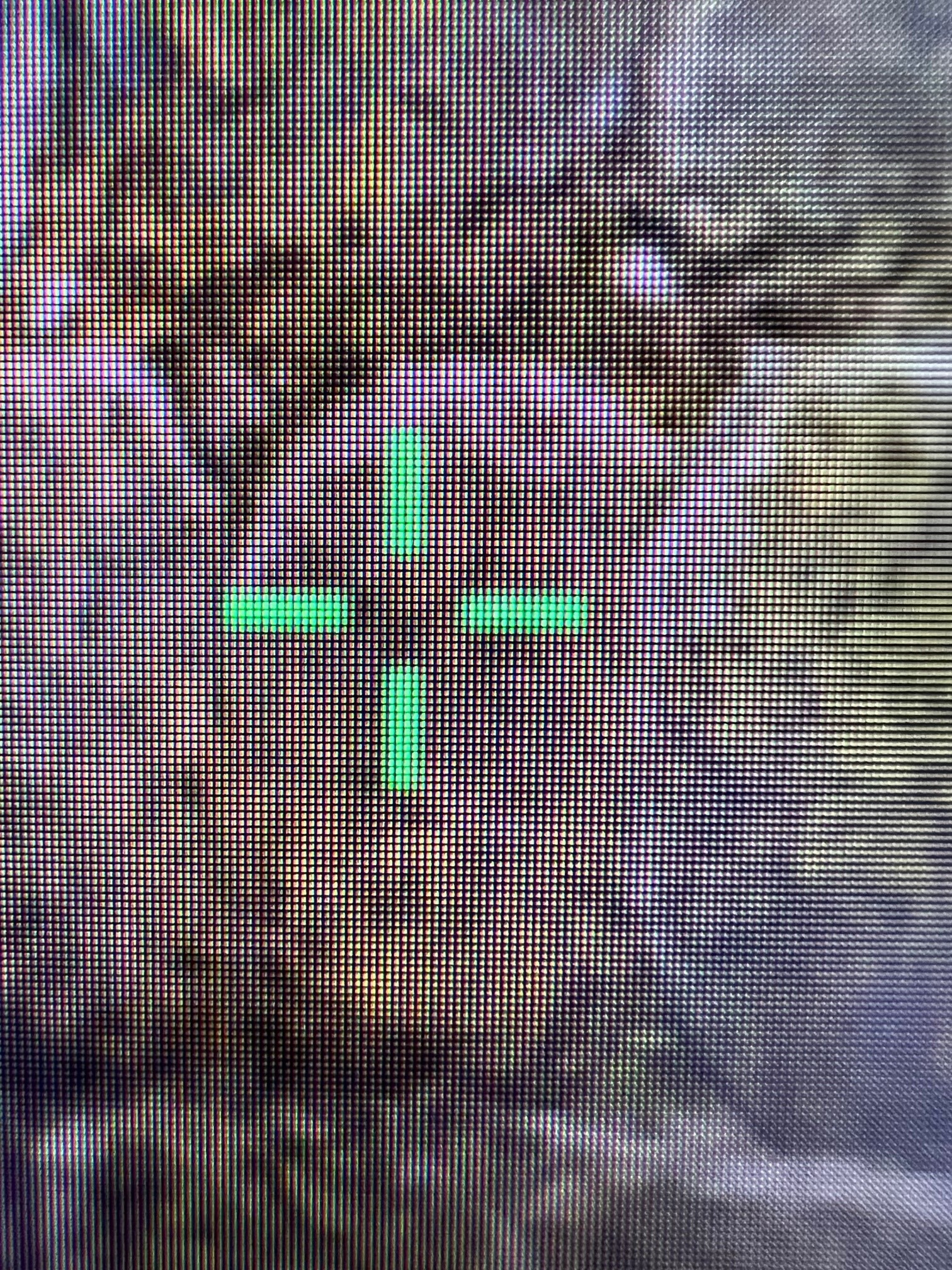

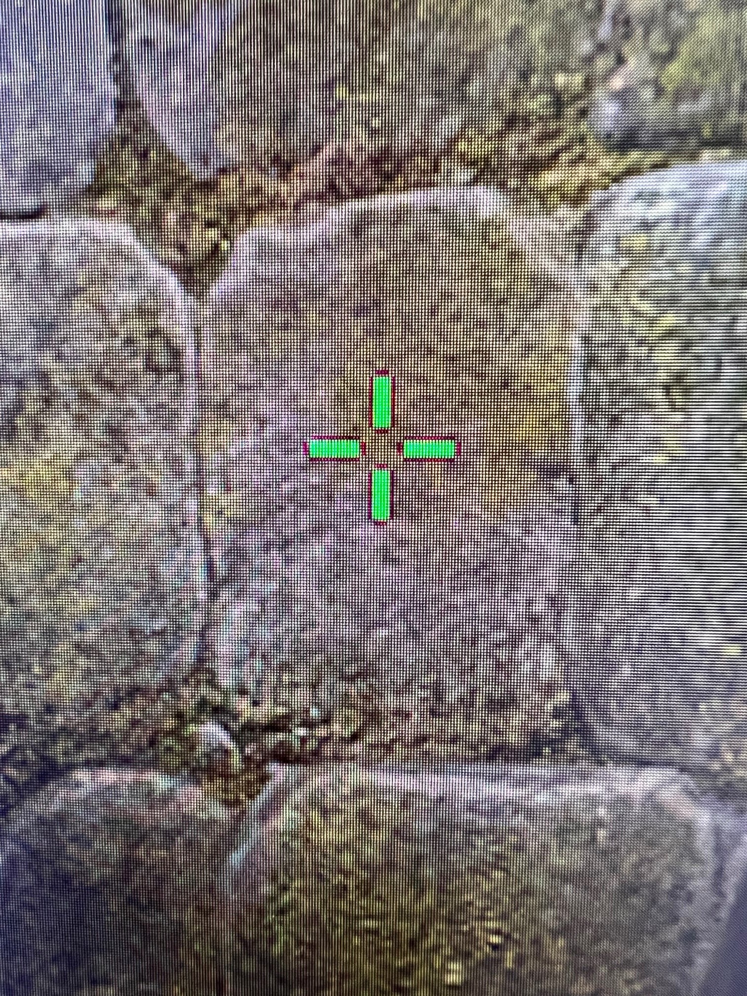

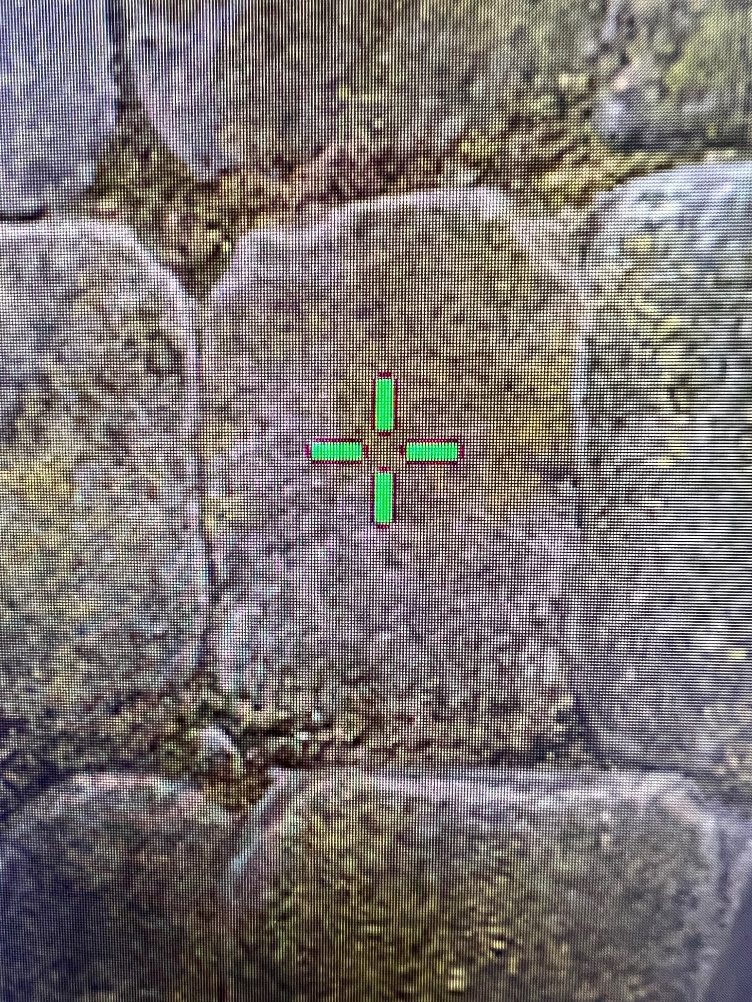

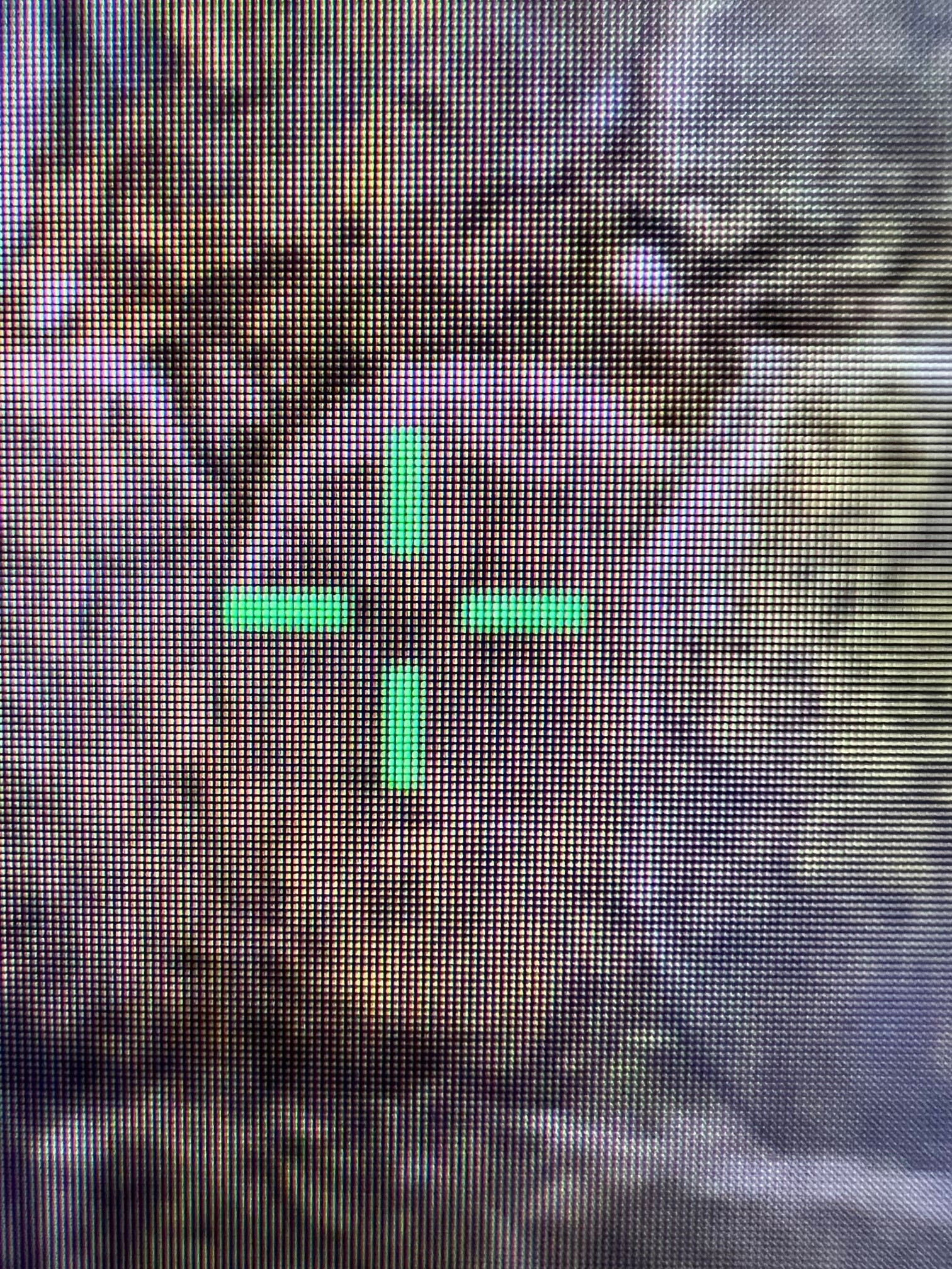

Zusätzlich kommt, dass irgendwas mit dem Scaling nicht ganz zu passen scheint. Um das Fadenkreuz ist der Mitte ist je nach Hintergrund meist ein roter Rahmen. Ich habe auch hier schon sämtliche Einstellungen überprüft, kein GPU-Scaling, ... ohne Erfolg.
Dadurch wird das gesamte Bild bei gleicher Auflösung etwas unschärfer.
Ein Vergleichsbild dazu anbei.
