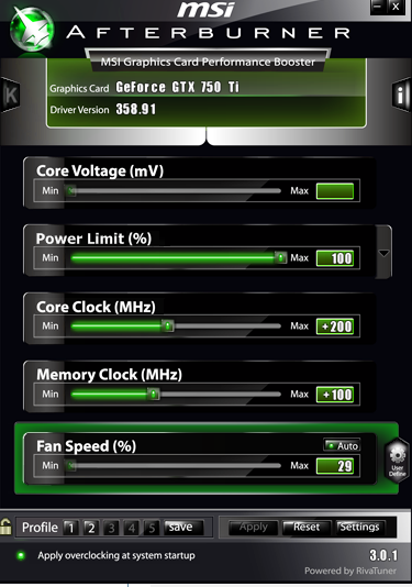

Ich habe die selbe Graka und benutze lieber MSI Afterburner. Ich komme damit stabil auf einen 200mhz oc (siehe Anhang). Ich komme auf Temperaturen von 55-64°, abhängig vom Spiel.

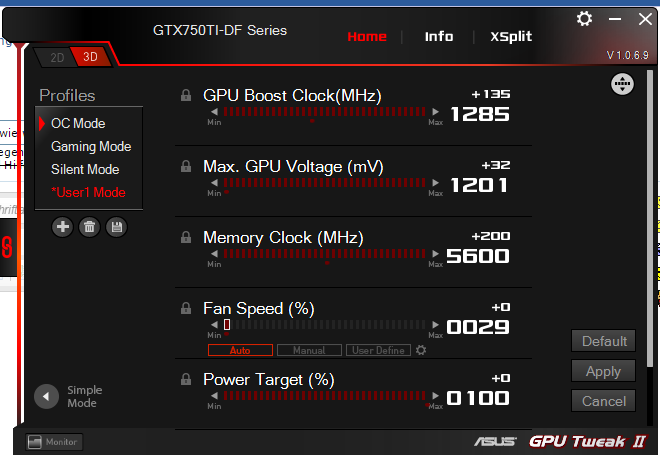

exderpinator ich werde deine Einstellung ausprobieren danke, wieso benutzt du nicht die Software von Asus was gefällt dir an der Software nicht?
borizb Vielen Dank! Bei einer Überschreitung können da schäden entstehen?
Die Asus Software ist zwar schön und gut, aber wie du siehst bekommst du maximal 135mhz mehr. Ich haben diesen oc jetzt seit ende Mai problemlos über mehrere Windows 10 Insider upgrades laufen. Ich habe auch versucht höher zu kommen aber ich konnte den Takt nicht ohne ov halten, deshalb bleibe ich bei +200mhz.
Ich habe jetzt auf +135 Mhz stehen läuft bei mir sehr gut bringen die +200Mhz bei dir deutlich etwas? Dann würde ich mir die Software Installieren, kann ich die Software normal von der MSI Homepage Downloaden?

Ohne oc habe ich in BF4 rund 40FPS, mit +135mhz ca. 48 und bei +200mhz habe ich 55-58. Ich hab einfach bei google MSI Afterburner eingegeben und das 1. Ergebnis genommen.
