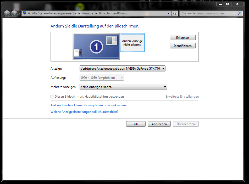

Ich weiss mir wirklich nicht zu Helfen, Windows sagt folgendes:
Erkennt im Gerätemanager jedoch kein Gerät.

ok mal langsam, erstens gibt es keine HDMI 2.0 Kabel. An dem Standard für die Kabel hat sich von 1.4 (meinetwegen auch 1.5) zu 2.0 nichts geändert! Das 20m Kabel kann ohne aktiven Verstärker gar nicht funktionieren, das 10m KANN aber muss nicht (ist von Kabel zu Kabel unterschiedlichen). Das kleine 2m Kabel hingegen MUSS funktionieren, hast du ein anderes kurzes Kabel zur Hand um einen Defekt daran auszuschließen? Testweise mal die Nvidia Treiber neu installiert? Das der HDMI-Port an beiden Anzeigen kaputt ist halte ich eher für unwahrscheinlich. Hast du einen DVI->HDMI Adapter zur Hand? Teste das mal mit dem kurzen Kabel. Wenn das geht hat wohl der Ausgang der Grafikkarte eine Macke

Alos mit nem DVI->HDMI Adapter klappt alles einwandfrei!
Und Treiber neu Insralliert habe ich auch schon.
Gibt es nicht noch die möglichkeit das die Graka einfach kein HDMI Signal sendent? Ein Defekt wäre schade da ich nicht im Besitz einer Rechnung etc. bin.

Ein Freund hatte zuletzt die gleichen Probleme bei einer 770 und es war hier ein defekter HDMI Anschluss. Ausgetauscht und lief sofort.
