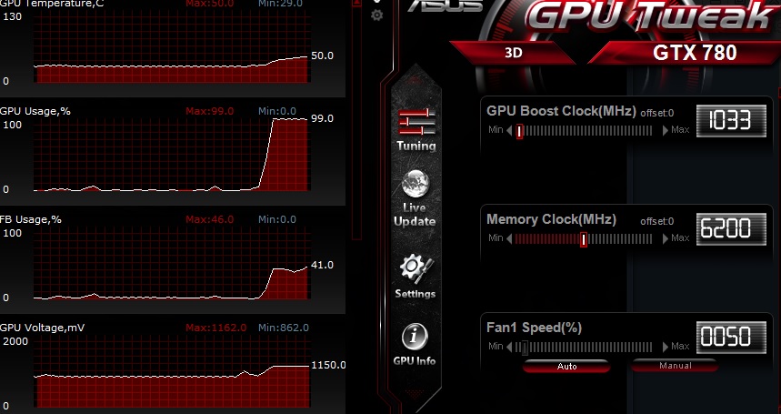

Sorry stimmt das war der falsche Takt. Der maximal erreichte Takt ist 1241 (schätze mal das ist dann der maximal mögliche Boost Takt). Allerdings bleibt der Takt meistens bei ca 1200 Mhz. Das wundert mich etwas, weil das Power Target die meiste Zeit nicht erreicht ist und die Temperatur von Max 80 Grad auch unter den eingestellten 85 Grad liegt.
Hier nochmal ein Screenshot von meinen Werten (unter Last):
Ist das so ok?
Ist das so ok?

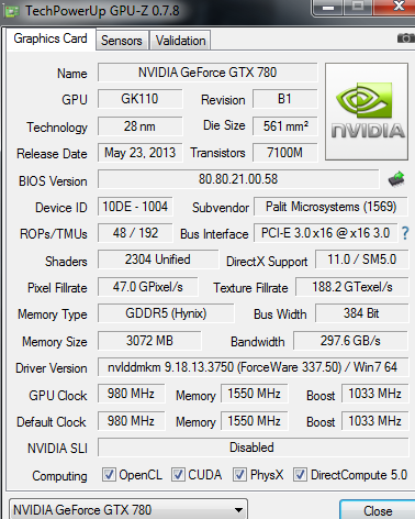

mit OC vermute ich mal - oder?Ich hab stock-Spannung und 1250 mhz im Boost.
Wenn nicht, wäre das die schnellste Palit SJS von der ich gehört habe! Was hat die Karte für eine ASIC?
Nur mal so als Beispiel, meine liegt bei ~1.130 MHz im Standard-Boost ohne OC, was Mittelmaß ist!

Abcd12345 schrieb:Allerdings bleibt der Takt meistens bei ca 1200 Mhz. Das wundert mich etwas, weil das Power Target die meiste Zeit nicht erreicht ist
du bist bereits mit 93% TDP im powerlimit
wenn du das PT limit auf 106% erhöht hast, dann bist du mit 96% im powerlimit

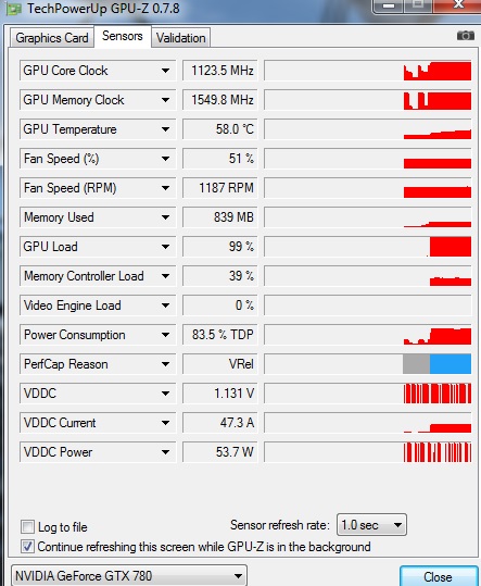

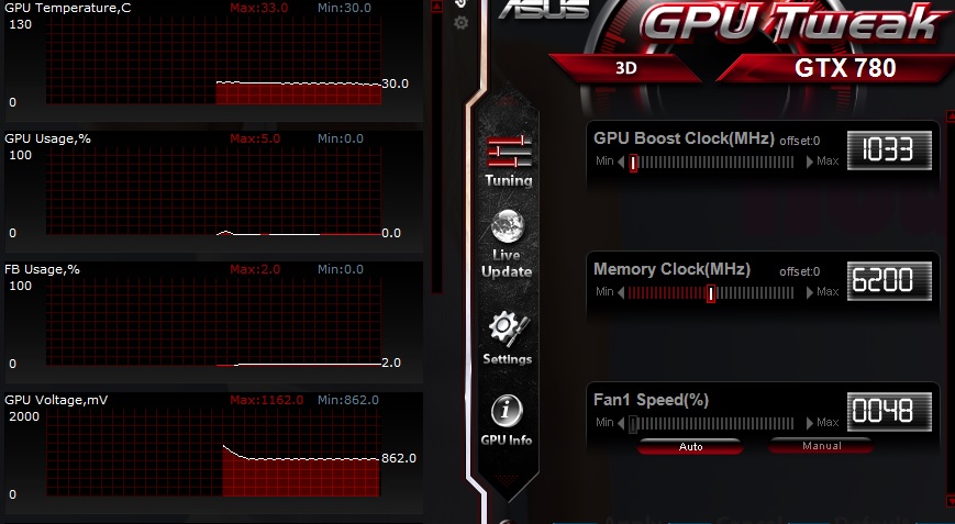

Prokiller schrieb:sind den meine werte so verkackt?
862mv@1033boost@stock?
hab noch unter last getestet
Die zwei Screens sagen so zeimlich garnix aus. Mach einen Screenshot von GPU-Z unter Last.
so hoffe kannst damit mehr anfangen
