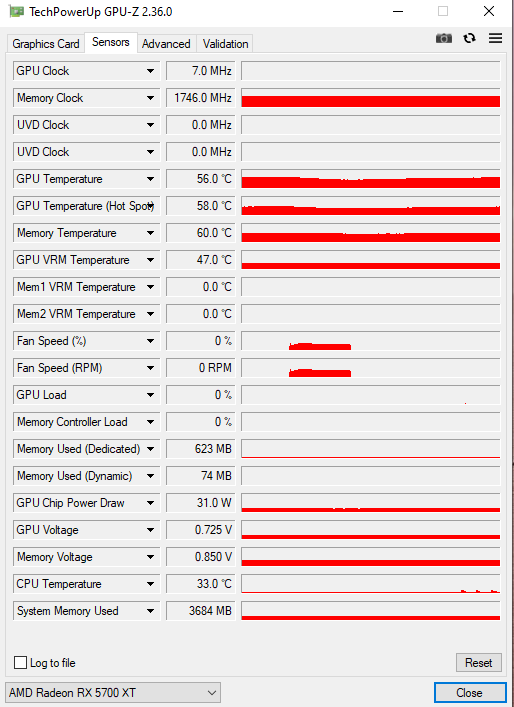

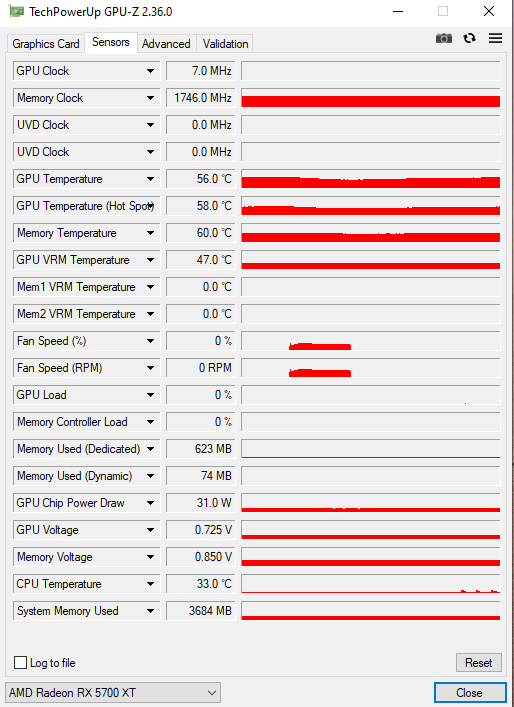

ich habe folgendes Problem mit meiner Sapphire RX 5700 XT Special Edition Grafikkarte:
Im IDLE ist der Memory Clock laut GPU-Z bei 1478 MHz. Das Problem hierbei ist, dass die GPU Temperatur auf ca. 57-58 Grad steigt und dann die Lüfter kurz laut angehen (sollen normalerweise im IDLE ausgeschaltet bleiben) damit die Temperatur wieder sinkt, dies geschieht zirka alle 5-10 Minuten. Der Memory Clock regelt nicht alleine runter. Es nervt...
Ich nutze einen 27 Zoll WQHD Monitor mit einer 1440p Auflösung und 60 Hz.
Sobald ich die Auflösung auf Full HD stelle und auf 59 Hz, regelt der Memory Clock auf 200 MHZ runter, die GPU Temperatur sinkt und ich habe folgerichtig keine Lüfter die anspringen.
Ich habe in dem Zusammenhang auch schon probiert im AMD Treiber Programm eine benutzerdefinierte Auflösung mit 1440p und 59 Hz einzustellen, dies bringt leider keinen Erfolg. Alle anderen Einstellungen sind auf Standard.
Kennt jemand das Problem?

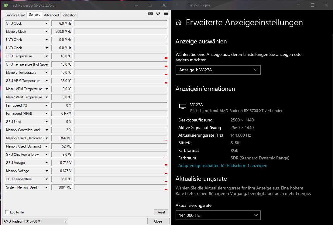

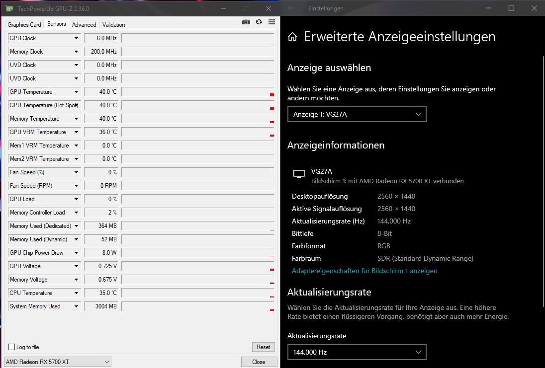

Ich habe 3 Monitore und bei 2 Monitoren mit 144 hz Taktet Meine RX 5700 XT auch nicht runter, nur
bei einen Monitor mit 144 hz Taktet die Karte runter.
Also liegt es Vielleicht am Monitor Selber ?

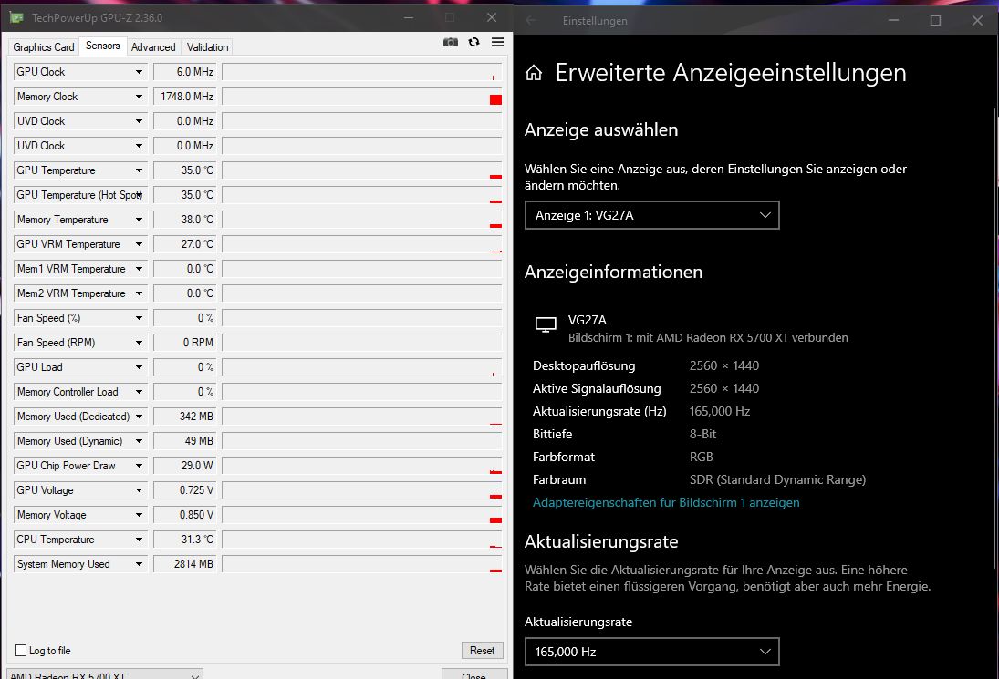

Ich habe mein Monitor mal auf 165 hz eingestellt und der Ram der Kartet Taktet nicht runter..
nur bei 144 hz ist alles so wie es soll.
