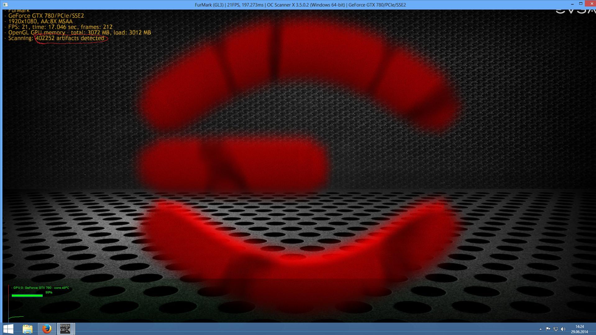

moin zusammen,ich bräuchte bitte nochmals eure hilfe.ich steh nun kurz davor meine 780 zu asus zur reperatur zu senden denn,ich habe im unigine valley seit kurzem eine art grafikfehler.dazu kommt das ich im evga oc scanner eine unglaubliche anzahl an artefakten haben soll die nur im memory test auftreten.ich habe keinerlei probleme im core test egal ob im heaven oder furmark 3dmark ect.auch nicht beim spielen oder im desktop betrieb.asus support meint wenns so läuft ist s egal ob fehler angezeigt werden.keine ahnung ob der vram im eimer ist aber ich habe nicht ein mhz auf den speicher gegeben nur auf den core!also was für ein scheiss ist das? 780 gtx.jpg
Habe das Gleiche mit meiner EVGA GTX 780 SC ACX mit Default-Werten. Treiber 377.88 WHQL und die neue Version vom OC Scanner in Win 8.1.
Sobald ich den Furry-E Test starte, habe ich laut Counter jede Menge Artefakte (zig-Tausende), man sieht aber nichts und auch sonst macht die Karte keine Probleme.
Ich tippe auf Treiber, oder Software Bug.
Edit: Hier mal ein Thread aus dem Evga Forum dazu: Klick mich!
Ich teste mal ne ältere Version des OC Scanner.
Edit2: Mit der Version 2.3.1 werden keine Artefakte aufgelistet, scheint also ein Software-Bug in der neuen Version zu sein.
ok danke erstmal für die antworten.treiber nehm ich auch den 377.88.das erklärt den oc scanner mit den artefakten allerdings nicht das was im unigine valley passiert.würde gerne n bild davon machen und euch das mal zeigen weiss nur nicht ob das geht!werde auch mal die 2.3.1 version versuchen mal sehn obs dann wenigstens im scanner hinhaut....
Die neuen Nvidia Treiber haben einen Bug, wodurch es bei Unigine Valley zu Grafikfehlern kommt. Installiert man eine ältere Version, dann verschwinden diese gänzlich.
Ob es mit dem neuen 340.43 behoben wurde kann ich aber leider nicht sagen
wie recht du hast danke es lag am treiber!hab 332.21 drauf und dieses scheiss geflacker ist weg.wenn das mit dem oc scanner auch an der version liegt alles gut
Ob das bei dem EVGA Scanner auch am Treiber lag kann ich leider nicht sagen, da dieser auch nicht gerade optimal läuft bei bestimmten Modis

habs mal so gemacht wie du es geschrieben hast und sieht so aus als als wäre alles ok.ich denke und hoffe das die karte doch ok ist hätte sie nur ungern eingeschickt!dank dir hast mir geholfen ....
Zum OC Scanner Problem hier was aus dem EVGA-Forum:
JeGX3D:
"I reproduced the bug, it's present with the memory test only. I will fix it asap!"
das weiße flackern im Hintergrund bei valley wird erst im nächsten Treiber gefixt.
Als alternative würde ich solange den Heaven Benchmark vorschlagen.
