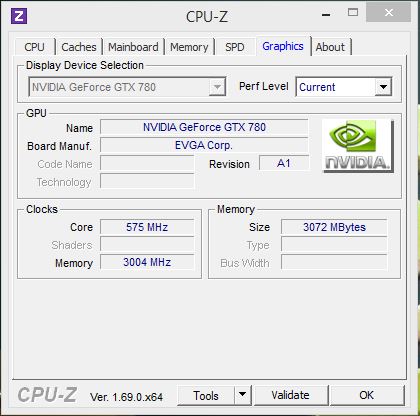

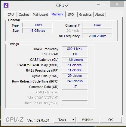

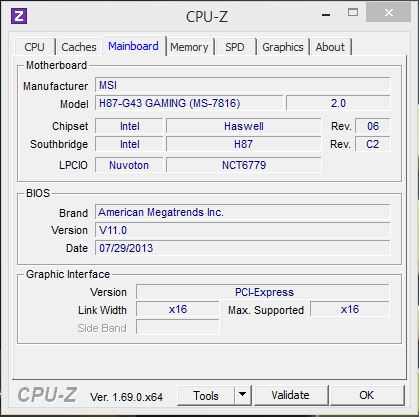

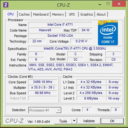

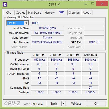

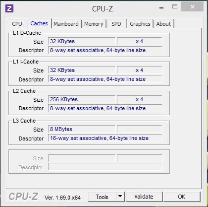

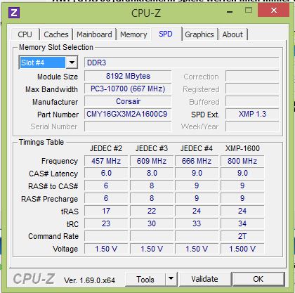

Ja das BIOS update mache ich wohl besser mal. Die SPD Screens hab ich ja ganz vergessen nr7.JPG nr8.JPG
Mal ein X.M.P. Speicherprofil für DDR3-1600 Mhz im BIOS einrichten, dann setzt er glaube ich auch die "Command Rate" auf den richtigen Wert 2T.
