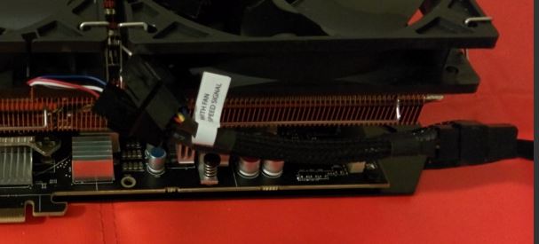

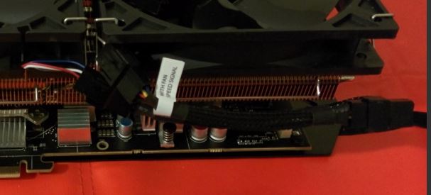

An die Grafikkarte kommt der von mir verlinkte Adapter, an diesen Adapter das Y-Kabel. An dieses Y-Kabel die beiden Lüfter.
Kann man in meinem Profil leider nicht richtig sehen. Aber bei dem letzten Bild der Grafikkarte kann man es erahnen.
Die Lüfter sind halt an das kurze Y-Kabel angeschlossen, das geht rechts im Bild in den Adapter über und der geht dann unter den Lüfter auf das Board auf den kleinen weißen Stecker.
Edit:
Habs mal hier hoch geladen:
