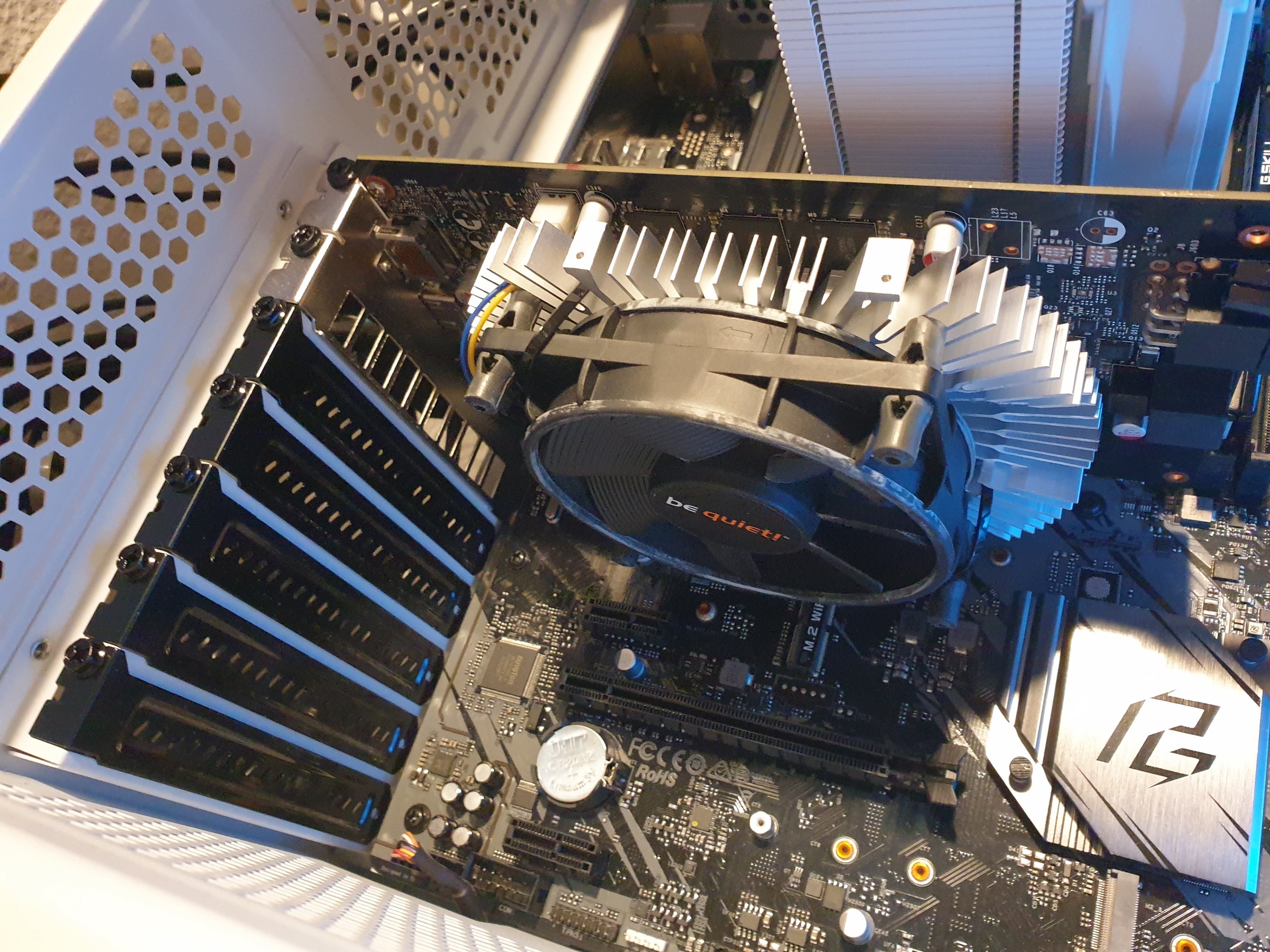

einfach shroud mit lüfter abschrauben (sind wohl nur 4 schrauben an der seite) und mit kabelbindern einen 92 oder 120mm lüfter draufbasteln. da brauchst du nicht in einen morpheus investieren.

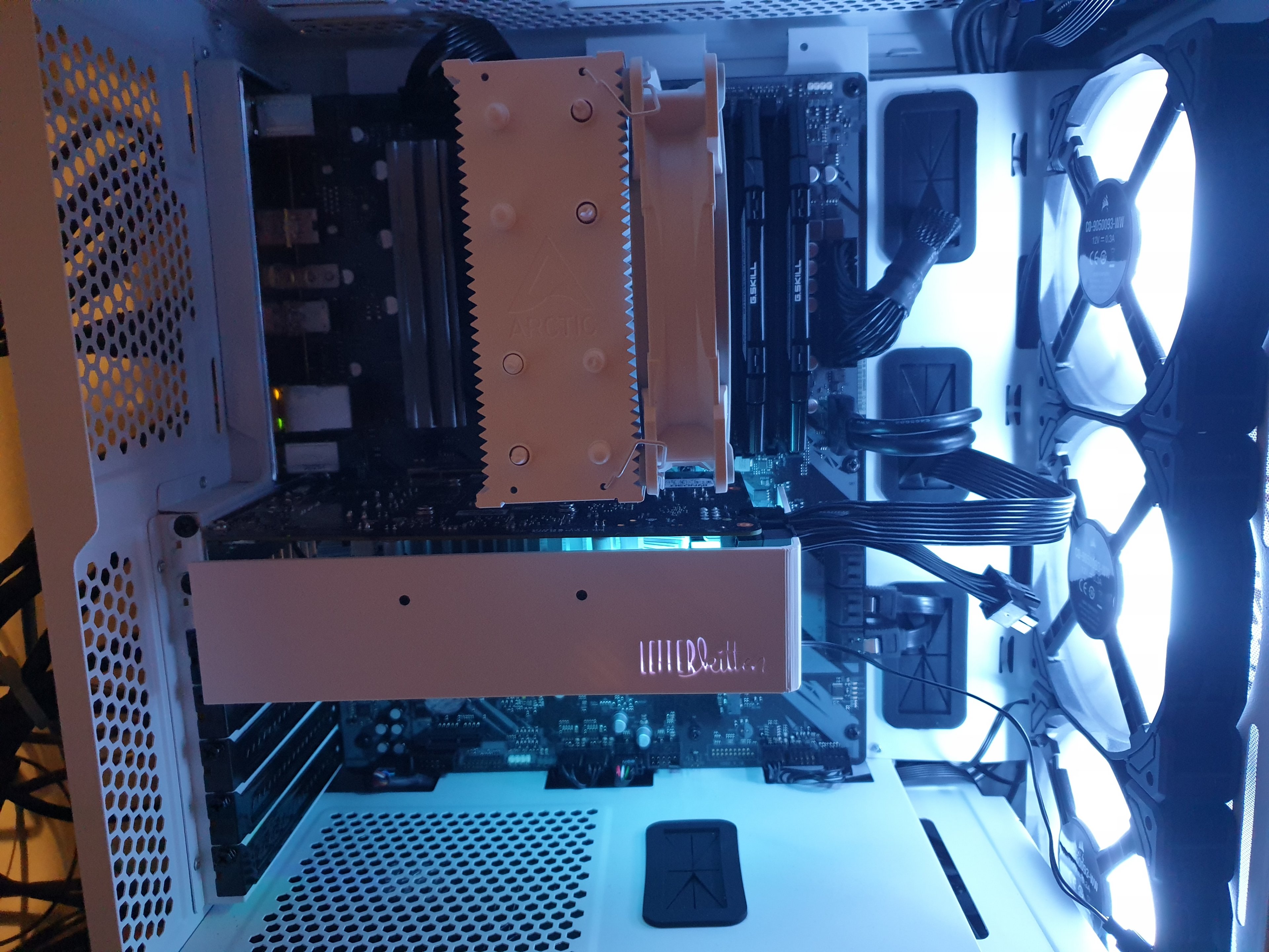

Noch fix eine Blende dafür gedruckt :D Sieht jetzt echt hübscher aus. Temps sind jetzt so bei 70-75 °C beim Spielen. Dafür kaum hörbar :) Passt ^^ Den BeQuiet hatte ich noch rumfliegen ^^

sieht gut aus, schicke blende! ich wünschte, die grakas hätte alle von haus aus eine befestigung für 0815 lüfter, das wäre für die hersteller und die user einfacher.
