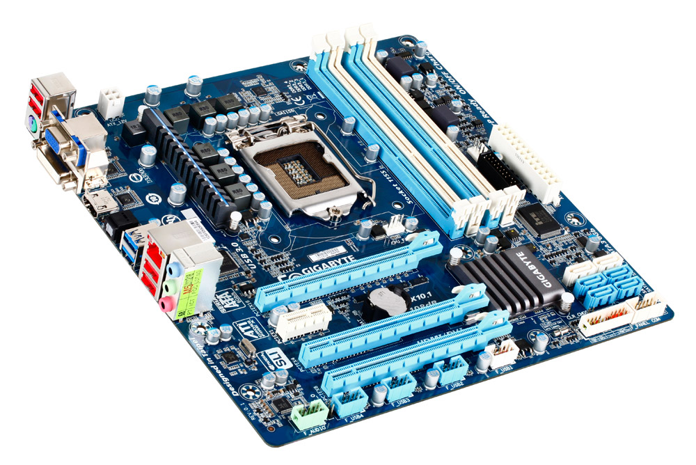

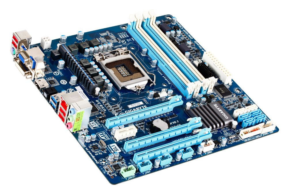

habe den Kühler soweit verbaut.. Aber er passt nicht, weil die SATA-Ports, bessert gesagt die Stecker zu weit nach oben gucken und ich somit die Karte nicht in den PCI Slot stecken kann....
MB: Gigabyte GA-Z68MA-D2H B3
Jetzt brauche ich wohl ein anderes Mainboard... auch mit flachen-abgewinkelten Steckern scheint es wegen den Lüftern nicht zu passen...
Wie man auf dem Bild sieht, sind die Sata-Port in einem Block unten rechts angeordnet.
