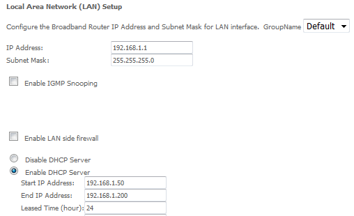

Der Router im Wohnzimmer ist der DHCP Server:

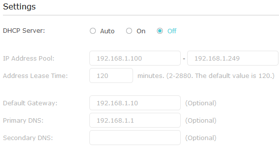

Der AP im Keller ist der einzige den ich bis jetzt angeschlossen habe:
Aus der Wanddose in den LAN1 slot, obwohl in der Anleitung steht er soll in den "Internet" Slot
Wenn ich mit dem TP Wlan im Keller verbunden bin, dann findet er übrigens den Fernseher ohne Probleme, selbst wenn ich danach ins Wohnzimmer rauf gehe behält er die Verbindung :confused_alt:
Vodafone Glasfaser

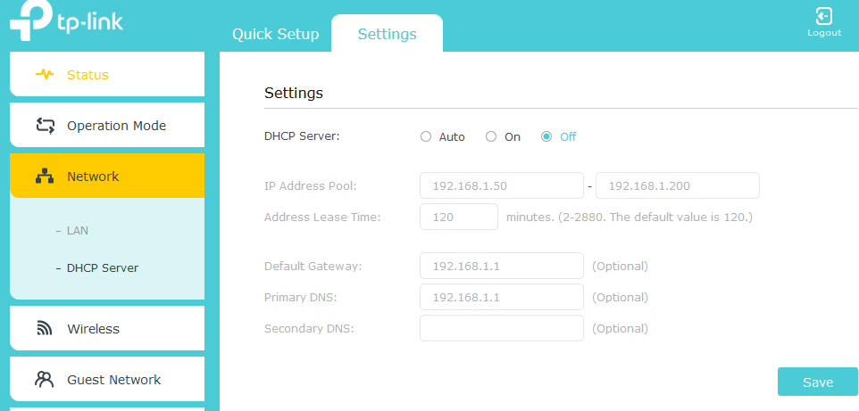

So, zweiten AP konfiguriert und mit dem Fernseher und Youtube das gleiche. WLAN ist fein, aber nur wenn ich mit einem der TP Link APs verbunden bin findet er den Ferseher. Muss ich auf dem Router das DHCP auch deaktivieren?
Hm, genau so habe ich es gemacht. Und bei den APs das eingehende Lankabel aus der Wand in die LAN Dose 1, nicht in der Internet Dose
Müsste das Default Gateway nicht 192.168.1.1 sein?
Aktuell sehe ich da die 192.168.1.10 beim AP.

Gateway ist der Haupt-Router bzw. dessen ip. Dein AP hat also 192.168.1.10 zehn am Ende ist entscheidend. Das ist das Webinterface des APs oder soll das der Gateway sein?
Ich mache das immer so, das der Router die eins bekommt. Der AP im OG1 dann die zwei usw. oder man macht es im Urzeigersinn im Haus von der Haustür aus gesehen. Müssen nur unterschiedlich sein im gleichen Bereich sein. (Bereich = 192.168.1.x)

Also auf dem Router stelle ich die Range von .192.168.1.5 bis .200 ein und verteile dann den APs von unten nach oben .2 - .4
@hildefeuer das mit .10 am Ende ist das Webinterface des APs
Ja klar Du beginnst es zu verstehen. Man muss die Webinterfaces der APs außerhalb des Bereichs des dchp legen, damit es keine doppelten ip gibt. 5 Stück kann man frei lassen, ist aber wenig bei einem großen Haus. Ich habe 50 frei. 2 dboxen, Wechselrichter, WLAN Drucker alle die bekommen feste ip. Warum? Weil man halt darauf zugreifen will und nicht Zeit damit verbringen will, die ip zu ermitteln.

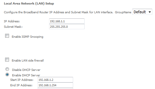

So, habe die Einstellungen nun angepasst.
Router:
Der AP im Keller:
Der im OG ist gleich aber mit .3 am Ende
Und das DHCP Setup (bei beiden APs gleich):
Der Fernseher hat jetzt via DHCP die IP mit .51 am Ende zugeteilt bekommen, aber leider finde ich ihn immer noch nicht wenn ich mit dem Router verbunden bin, nur wenn ich mit einem der APs verbunden bin. Was habe ich übersehen?

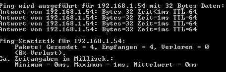

ping 192.168.1.51 auf commad com liefert was?

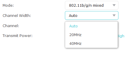

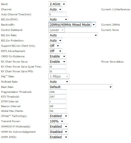

Guck mal nach mit welcher Bandbreite im 2,4 GHZ Band die APs und der Router funken.
Nicht das die C7 auf 20 MHZ funken und der Router auf 40MHZ. Daran könnte es liegen.

Ping war gut (auch wenn sich die IP nun automatisch auf .54 geändert hat:
Bandbreite beim router steht auf mixed 20/40, beim AP auf "Auto" statt 20 oder 40.
Wenn ich richtig geschaut habe:
TP:
ja dann stell mal alle auf 20MHZ von Hand ein. Auto da weis man ja nicht auf was es steht.

Das mit den 40Mhz nutzt man nur, wenn man wie ich alte Hardware (Lappi) hat, der so schnelleres WLAN (300Mbit/s) nutzen kann. Aber es müssen entsprechend die Kanäle frei sein. Bei mir k1 bis k5.

EIngestellt hab ich auf 20 alles, aber kein Effekt.

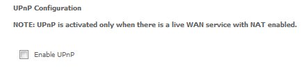

Habe nur UPnP was ähnlich wäre, ist es das vllt:
Schalte das mal testweise ein und ggf. wieder aus. Das ist Sicherheits-Relevant. Glaube aber nicht, das es daran liegt. Der Router ist ja ein Exot. Habe da hinter her gegoogelt. Es ist so, das die youtube app an diversen Routern nicht funktioniert. Also wird es am Router liegen. Ich würde mich an den Provider wenden.
