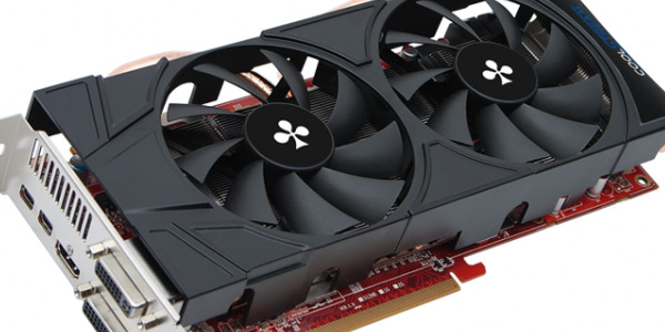

Ganz vergessen :eek: ich habe diese Grafikkarte club3d6950.jpg
diesen hier finde ich sehr interessant : Prolimatech MK-13
passt der ?
