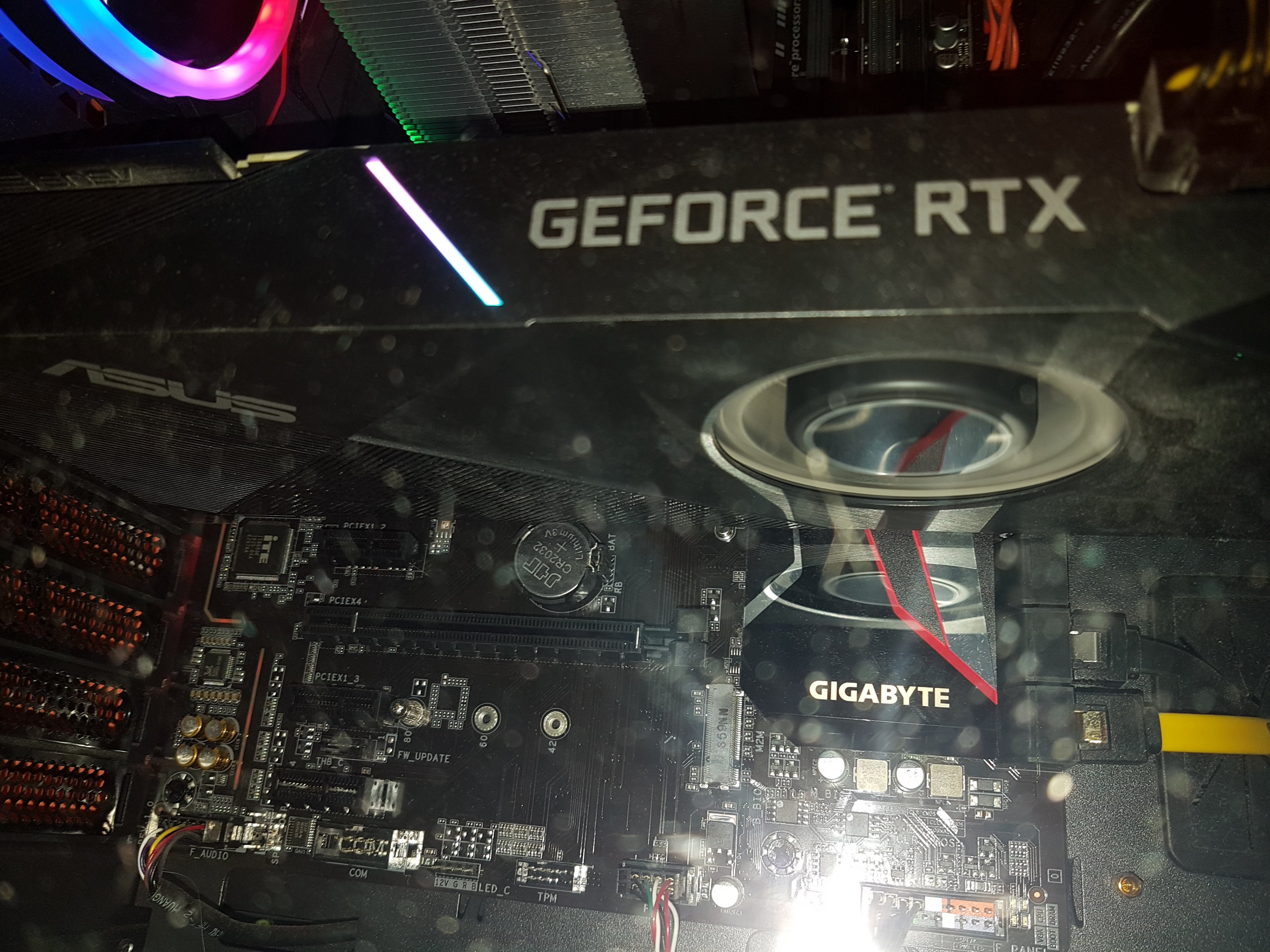

Ich habe ein Anliegen und zwar besitze ich einen PC mit einer Grafikkarte, welche wohl nicht ausreichend gekühlt wird. Zumindest wird sie bei einigen Spielen gerne mal 85°C warum und dann dreht der Lüfter kurz richtig auf, damit sie wieder auf 79°C kommt. Das ist nervig und wirkt auch nicht wirklich richtig. Deswegen möchte ich die Kühlleistung erhöhen und die Grafikkarte zwischen 65°C- 70°C bei Volllast laufen lassen.
Meine Idee: Ich möchte, glaube ich, auf jeden Fall bei der Luftkühlung bleiben und einen besseren Kühler für die Grafikkarte holen. Wie ich letztens sah, läuft die RTX 2080ti aktuell mit einem Lüfter, was ich für zu wenig halte. Dementsprechend glaube ich, dass der Accelero Xtreme IV oder der Accelero Xtreme III hier Abhilfe schaffen könnte.
Was denkt ihr über den Vorschlag? Was würdet ihr verbessern oder optimieren? Ich muss jedoch dazu sagen, dass meine Erfahrung in diesem Bereich sehr begrenzt ist, daher hoffe ich, dass ihr mir Tipps geben könnt.

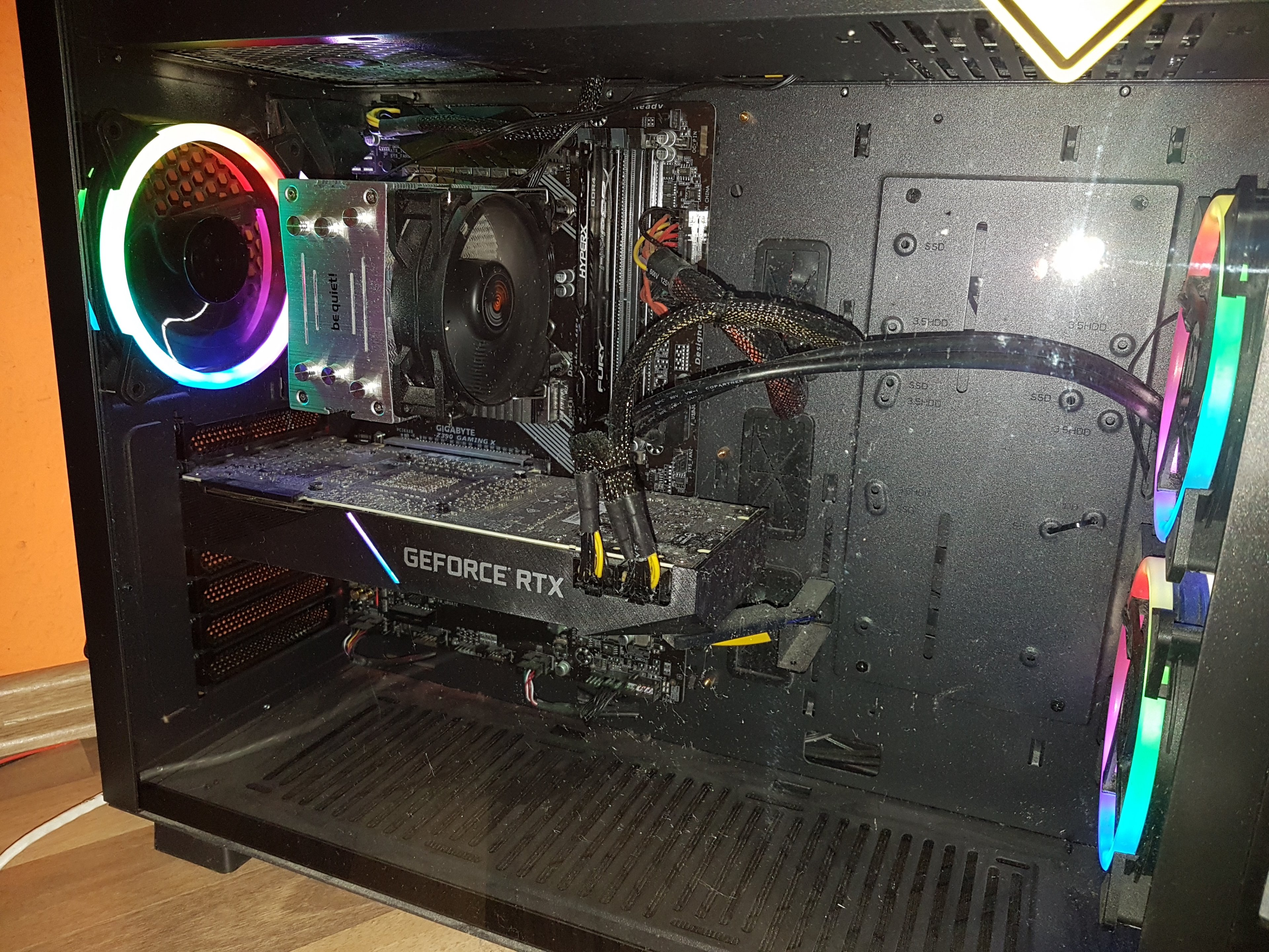

naja. denkabr schlechteste kühler sind die pcb standard kühler immer.
wie sieht ein luftdurchsatz allgemein aus, also ist der luftstrom durch das gehäuse gut von vorn nach hinten und kommt der luftstrom auch durch das gesamte innenleben rum?
kann man mit billigen thermometern innen messen.
wenn also ein hotspot unter der grafikkarte ist und dort der luftstrom nicht hinreicht, steigt dort die temperatur an.
da hilft oft mehr luft in den pc zu pressen als mehr aus dem pc rauszupusten.
wärmeleitpaste wechsel und bei optimierten luftstrom kucken obs passt.
dann kann man immer noch einen neuen kühler in betracht ziehen.

Also kann man hier schon einmal nicht von "Wärmestau" sprechen. Der Lüfter deiner Graka ist tatsächlich einfach Mist.
Den Accelero ( oder Morpheus ) zu montieren, halte ich auch für die beste Lösung. Ist auch kein Hexenwerk
Ist halt nicht einfach. Und ich hätte besser damals auf einen Customanbieter gewartet der einen vernünftigen Kühler drauf hat. Verstehe ehrlich gesagt nicht, warum man sich eine solche Karte oder eine Founders Edition kauft.
Der Morpheus Kühler (bin mir aber nicht sicher) müsste gehen. Zwei Noctua Redux PWM 140mm drauf und dann gehts ab.

Erstmal die Grafikkarte ordentlich sauber machen. Wenn du die noch keine zwei Jahre hast, checken, ob die Garantie ein demontieren des Kühlers zulässt. Wenn ja, runter damit, den ganzen Staub raus und mit neuer Wärmeleitpaste wieder zusammenbauen. Wenn nicht, Lüfter festhalten und vorsichtig mit Druckluft durchblasen.
Dann Airflow im Gehäuse checken.
Danach würde ich erstmal versuchen, die Lüfterkurve zu optimieren.
Und zu guter Letzt könnte man noch etwas undervolting betreiben. Weiß aber ehrlich gesagt nicht, wie viel da bei einer 2080Ti geht.
Anderer Kühler drauf ist natürlich auch eine Option. Ist aber recht aufwändig und im Zweifelsfall geht eben die Garantie flöten.

kühler runter und entweder einen arctic accellero drauf oder einen raijintek morpheus II
der morpheus hat den vorteil das man seine lüfter draufbauen kann die man mag.
aber an den adapter denken damit die karte auch die lüfter selbst noch regeln kann.
OP hat eine PNY-Karte so weit du das sehen kann.
Sprich, drei Jahre Garantie ab Kaufdatum, die bei einem Kühlerwechsel erlischt.
Das wird nicht das Problem sein, die Blower sind halt sehr laut und werden sehr warm. Ich habe eine RTX 2080, bevor ich da einen WaKühler drauf geklatscht habe, ausgiebig bei offenem Aufbau getestet und auch bei 100% Turbinen(Lüfter) Geschwindigkeit, habe ich die nicht unter 80°C bekommen. Wie sieht das Ganze dann erst bei der Karte aus.
@BlueSkies Lösung würde ich als erstes probieren, kostet dich, wenn du günstige Arctic Lüfter verwendest nicht mal 20,- €. Die dann unten am Boden reinblasend montieren. Sollte das nicht ausreichen, kannst du immer noch einen Morpheus probieren.
naja, du vergisst dabei ; erstens das netzteil ist bei ihm oben. zweitens liegt die grafikkarte unten.
das bedeutet: wenn netzteillüfter und back lüfter mehr luftdurchsatz haben als die front lüfter, geht der luftzug nach oben und obere hälfte also nach hinten raus und nicht bis unter die grafikkarte und zurück. damit hat er einen hotspot unter der grafikkarte und genau so ein problem.
Darum ja 1-2 Lüfter die von unten auf die Graka pusten.
Das bringt Luft an den Blower, kühlt das ganze Gerät und man kann die Drehzahlen der Grafikkarte reduzieren.
Dann noch etwas UV und das Ganze wird relativ leise machbar sein.
Später kann man sich immer noch nen Accelero überlegen, falls überhaupt noch nötig.
