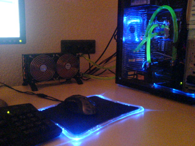

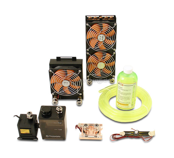

Hi schau dir mal die Thermaltake Big Water 745 an. Gibts bei Caseking. Es wird zwar viel geschimpft über diese Wakü aber ich habe die verbaut und bin begeister. Sehr gute Temps und einfacher einbau. Und für ca 100 Euro ist sie im Preis unschlagbar. Ich denke als Wakü einsteiger (so wie ich) einfach Ideal.
greetz

Ja das habe ich mir schon angeschaut. Aber wie du schon gesagt hast sagen viele Leute was dagegen und ich möchte meine Wasserkühlung sobalt ich mir ne neue Graka kaufe auch auf Northbridge und eben Graka-Kühler erweitern und ich weiß nicht ob dazu genung Power vorhanden ist...

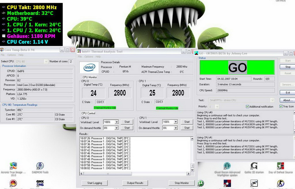

hmm, also meine Temps siehst du ja in der Signatur. Die nächste Erweiterung wird bei mir die Northbridge sein. Wenn ich das Zeug habe kann ich ja mal bescheid geben. Also ich hab meinen C2D übertaktet und Idle bei 28°C mit Asus Pc Probe. Da ist mit sicherheit noch genug Luft vorhanden um ne NB und Graka zu kühlen. Ist deine Entscheidung. Du hast auch einen Radi mehr dabei als bei deiner Konfig.
greetz
Die wichtigste Frage für mich ist im Moment wo du den 2* Radi verbaut hast?? Und wie? Kann man den HDD Käfig behalten?
@H3tf!eld
Ist ja schön und gut, was dir deine Tempsensoren anzeigen, aber leider in keinsterweise realistisch.
Nehmen wir einfach mal an, dass der absolut schlechte Durchlaufkühler deiner Big Water eine Differenztemperatur von 12k zwischen Wasser und CPU schafft (das ist normalerweise bei guten Düsenkühlern der Fall (bei ca. 80-100W Abwärme)). Somit wären wir schon bei einer Wassertemp 12° C. Dann kommt noch die Differenz zwischen Wasser und Raumluft dazu. Gute Radis schaffen mit schnellen Lüftern ca. 7k. Nehmen wir bei der Big Water extrem gute 10k an, wären wir bei 2° Raumtemp, die man benötigt, um die CPU unter Last bei 24° zu halten.
Nun. Hast du 2° Raumtemperatur? Vermutlich nicht.
Für eine realistische Temperatur deiner CPU miss einfach die Wassertemp und rechne unter Last min. 15° drauf. Dann hast du die CPU temp. Alles andere ist einfach nur ein Auslesefehler.
Kaum zu glauben, dass jemand, der auch nur minimalst was von Physik versteht an 24° unter Last glaubt. Nochdazu sind meine Temperaturdifferenzen äusserst zu gunsten der Big Water geschätzt.

Ja Wasser TEmp müsste ich mal messen. Habs schon mit nem Fieber Thermometer versucht ging aber nicht weil das Wasser zu kalt war. Naja, Du hattest mal gesagt das die temps von Core Temp unter Last ziemlich genau wären, nicht Ich:-). Ich muss ein Thermometer holen und messe das Wasser mal, jetzt interessiert mich das richtig.Meine Cpu läuft mit 1,225Vcore vielleicht sind die Temps dadurch so begünstigt.
@Pelesit. Die Radis sind Extern.
greetz

hab bisher auch nur schlechte erfahrungen mit core temp gemacht was die temperatur angeht.. core 1 ist so ca bei 18/19°C und core 2 bei 28/29°C im idle.. core 2 kann ja hinkommen.. aber core1 auf keinen fall...
vertrau im mom eher auf asus probe ;) temps siehe sig..
