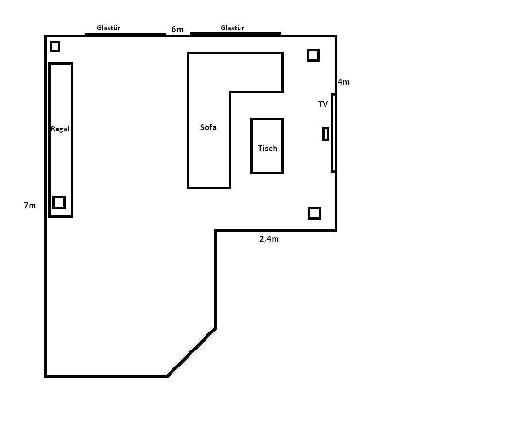

Der Raum ist 34m² groß und schaut so aus:
Oben/unten Stahlbeton, Fliesen mit FBH, Deckenhöhe 3m, Wände sind KS/Ytong oder was in der Art (also kein Leichtbau).
Zu beschallen (Musik, Filme, Xbox) ist primär natürlich die obere Hälfte.
Bestand ist ein Denon AVR-X1400, zwei Mohr SL10, ein Magnat Monitor Supreme Center 252 und 2 Magnat Monitor Supreme 100.
Der Sub ist nicht auf eine fixe Position festgelegt, er sollte irgendwo in den Bereich rechts vom Tisch.

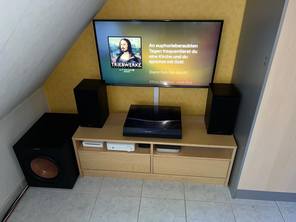

@ManHunter4500
Du stellst einen R-12SW in solch eine Ecke, das Reflexrohr pustet mit 5cm Abstand an die Wand und das soll jetzt noch gut klingen?
Nachbarn im Haus hast du aber bestimmt keine:p
Reaktionen: ManHunter4500
Bisher habe ich eine neue Sicke (die von meinem Yamaha YST-SW030 hatte nen Riss, klang dann was seltsam) für genau 7,89 Euro gekauft und die (wider erwarten) erfolgreich mit Kövulfix montiert . :D
Ansonsten warte ich jetzt auf Schnäppchen, der MyDealz-Alarm springt bisher aber immer nur für irgendwelche Soundbars mit Subwoofer an. ;)
Ebay KA ist halt was schwierig, die meisten verschicken nicht (oder noch schlimmer: die verschicken, haben aber keine vernünftige Verpackung) und abholen lohnt meist nicht (wohne halt nicht in ner Großstadt).
Nein keine Nachbarn im Haus, dafür keinen geeigneten Platz den Woofer zu platzieren :jumpin:
Meinst du es bringt was den Woofer etwas weiter vorne zu platzieren? Habe da an ~25cm gedacht.
Und Sorry, will hier keine Kaufberatung weiter zuspammen.
Ich meine das schon die Raumecke schlimm genug ist. Schon mal eine Bluetooth Box genommen einmal freistehend und einmal hinten im Eck auf dem SUB platziert? Nun erhöht sich der Bassbereich um einiges!
Selbiges passiert beim SUB auch, nur eben in ganz anderen Dimensionen, üblicher weise neigt das ganze dann bei bestimmten Frequenzen zum dröhnen.
Eine Socke im Reflexrohr könnte schon Wunder bewirken, wenn sie recht locker sitzt verlierst du auch kaum an Tiefgang.
