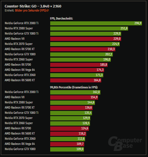

3.840 × 2.160Maximale Grafikdetails, 4-faches MSAA

Für csgo gibt es den fps benchmark (mod)
in 4k erreiche ich mitn gtx1060 150fps
da die gtx1060 8 mal so schnell ist wie die gt1030 sind das bei dir dann 19fps
In FHD müsste es etwas mehr als das doppelte sein also 40fps
Der vram bedarf ist aber die echte Hürde
2,64gb vram werden für 4k benötigt somit fällt die gt1030 als ausgabe durch
