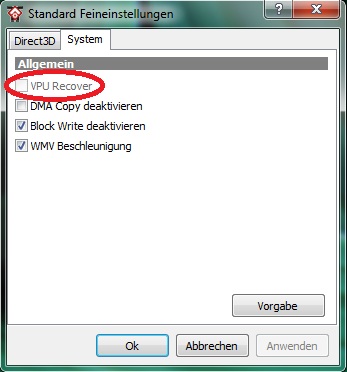

Hilft mir aber leider nicht bei meinem Problem. Dank der How-To´s war es mir ja wenigstens möglich ATITrayTools zum laufen zu bringen, aber wie ich unter Windows 7 x64 "VPU Recover" aktivieren kann erlese ich nicht aus dem Thread.
Wie gesagt, in Win7 ausgegraut, in WinXP ohne Probleme aktivierbar.

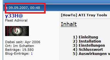

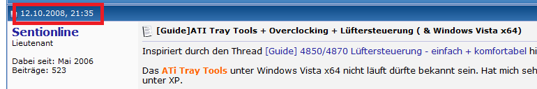

@ Bullet Tooth
Du weißt schon, dass meiner über ein Jahr vor dem verlinkten erschien? :rolleyes: Manchmal zweifel ich echt am Verstand meiner Mitmenschen ...
ist seit vista sache des OS.
Alles klar, danke :)

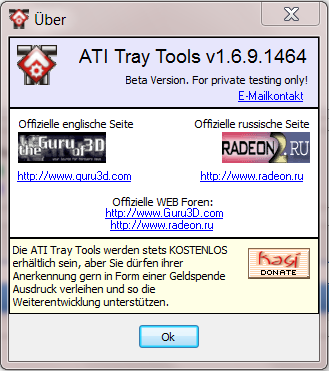

1.6.9.1469

Und du hast auch sicher die "1.6.9.1469" ?
ja bin ich sicher, guck screenshot xD. hab des ja erst vor 2 wochen nochmal gezogen, weil ich rechner neu gemacht hatte.

ok, ich sollte mir ne neue brille zulegen XD, ich dachte wir reden die ganze zeit von der selben version ^^.
