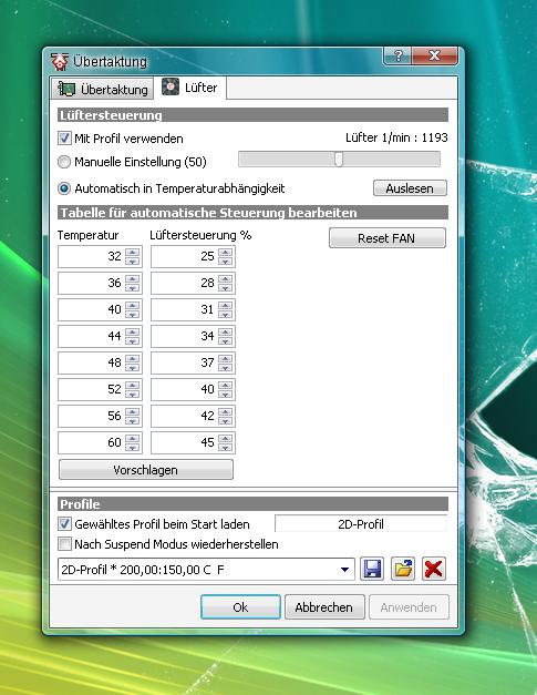

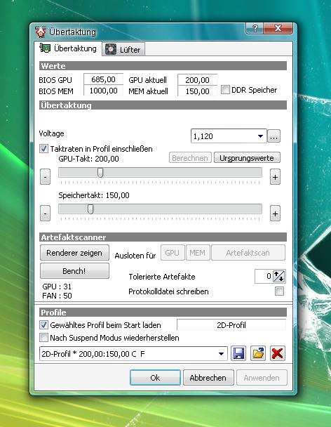

Leserartikel [HowTo] ATI Tray Tools

ich habe mal eine frage.
bei mir funktioniert seit einiger zeit die automatische lüftersteuerung nicht mehr richtig.
ich habe ein 2D-Profil welches beim start geladen wird. bei einer temperatur von 30°C z.b. soll der lüfter 25% drehen.
ab und zu springt er aber irgendwie immer auf 50%. wenn ich dann mache "fan reset" gehts wieder runter. sobald ich dann das profil nochmal lade und "anwende" springt er wieder auf die 50%. das ist aber wie gesagt nur manchmal so.
und nein, mit der temperatur hat es nix zu tun. wenn es mal wieder vorkommt kann ich auch mal 2 screenshots machen. dann sieht man das die steuerung auf auto steht und das die temperatur der gpu so niedrig ist, dass die gewählte drehzahl zu hoch sein muss.
danke für jeden hinweis!
mfg ekin06
mfg ekin06

@ekin06
Ich weiß nicht ob es hilft, aber versuche doch mal, die Profile zu löschen und dann neue anzulegen.
Bei welcher Version von Ati Tray Tools hast du denn dieses Problem? Vielleicht hilft auch eine neuere/ältere ATT Version.
Edit: In deinem Sysprofile steht du benutzt Windows XP SP2. Es schadet nicht auf SP3 zu updaten
Wäre zumindest eine mögliche Fehlerquelle weniger.

jo, vlt keine so schlechte idee mit dem löschen. werd ich dann bei zeiten mal probieren. und wegen sp3, das kommt irgendwann mal per autoupdate rein ;=)
ich hab eben mal 2 screens gemacht. gpu hat 31°C aber lüfter dreht mit 50%.
ach...da fällt mir grad auf, könnte das evtl. daran liegen das für temperaturen unter 32°C keine drehzahl definiert ist? weil der fängt ja quasi erst ab 32°C zu regulieren. ich hab jetzt alles mal 4°C runter gesetzt, gespeichert und neu gelanden und bis jetzt geht es.
mfg ekin06
oder eine mehrEs schadet nicht auf SP3 zu updaten Wäre zumindest eine mögliche Fehlerquelle weniger.
mfg ekin06
