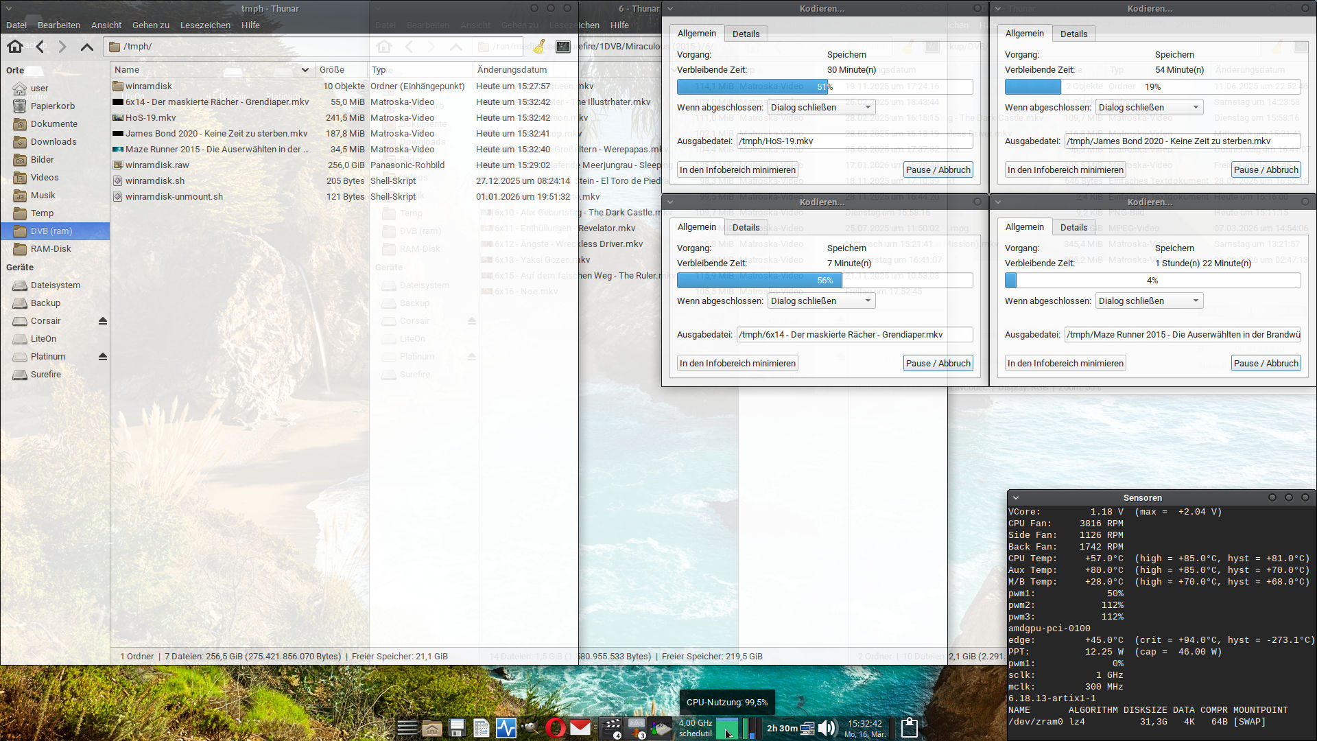

Diese Nacht waren es vier Aufnahmen. Die Fenster ordne ich, nachdem das encoding läuft, so an:
Links ist der Zielordner von AVIdemux, Mitte wohin das zuerst fertige Video hinkommt (anschließend das nächste, usw.) und rechts der vorläufige Backup-Ornder, bis ich das mittlere Laufwerk (ext. SSD, von der ich es mir am TV ansehe) regulär gesichert habe.
Unten rechts zur Temperaturkontrolle und mittig die Maus über den CPU-Last-Verlauf.
Bzgl. "winramdisk" s. hier.
@sedot: 23,8", FullHD. Ein billiger AOC mit IPS, per Displayport angeschlossen.
Das ist ein Anwendungsbeispiel, das mit GuideOS genauso möglich wäre: Schon mit LMDE 6, das noch auf der vorherigen Debian-Version basierte, konnte ich alles für mich relevante reproduzieren, das ich mir mit meinem Produktivsystem (Artix-Runit) erarbeitet habe.

Scheint als wären deine Augen besser als meine, wäre mir zu viel und zu klein. Ähnlicher Monitor und Auflösung, andere Marke.
@sedot: Ich bin seit 30 Jahren Brillenträger und benötige seit 8 Jahren eine Gleitsichtbrille am PC. Beim Autofahren und fernsehen finde ich das irritierend, da trage ich eine normale Brille und das Handy kann ich am besten ohne Brille nutzen, was wahrscheinlich mit ein Grund ist, dass ich weit überwiegend damit surfe und maile.
Vorher hatte ich alles mit der normalen Brille gemacht, bis die Arme fürs Handy+Tablet zu kurz waren. ;)
@Caramon2
Wenn du so zurechtkommst ist alles gut, wäre mir zu wenig Kontrast und zu viel Information gleichzeitig.
Außer Sonnenbrille draußen „brauche“ ich bisher keine Brille.
@sedot: Wie kann schwarz auf weiß zu wenig Kontrast sein?
Das helle Theme (Vertex) nutze ich übrigens nur bei Sonnenschein, oder leichter Bewölkung. Ansonsten nutze ich Vertex-Dark. - Denn Dialog zum ändern des Themes habe ich mir auf Win+A gelegt (Appearance).
Bzgl. zu viel Informationen: Relevant sind nur die Fortschrittsanzeigen, damit ich ein fertiges Video zeitnah aus der RAM-Disk sichern kann - sozusagen bevor etwas passiert (als ich noch bei meinen Eltern wohnte gab es immer wieder mal einen Stromausfall und irgendwie steckt dieses "Pätsch! Alles weg." noch in mir…). Aber ich könnte den Monitor auch ausschalten, da ich ja an der Lüftersteuerung höre, wenn alles fertig ist.
Im Hochsommer wird außerdem die Aux Temp (= der Spannungswandler des Boards) relevant, da der beim Board nicht mal passiv gekühlt ist. Dann limitiere ich mit meinen "gov"-Skript auf eine nidrigere Taktstufe. Auch um die Wohnung nicht unnötig noch mehr aufzuheizen. - Das Skript sollte mit jeder Distribution funktionieren, getestet ist es aber nur mit AMD-CPUs (K8 bis meinem FX-8350), da ich auf andere CPUs keinen Zugriff habe und auf meine Frage es mit anderen CPUs zu testen, hier im Forum niemand reagiert hat.
Kaputt machen kann man damit nichts, da nur mit den normalen Taktstufen arbeitet und nach einem reboot ist alles wieder auf Standard.

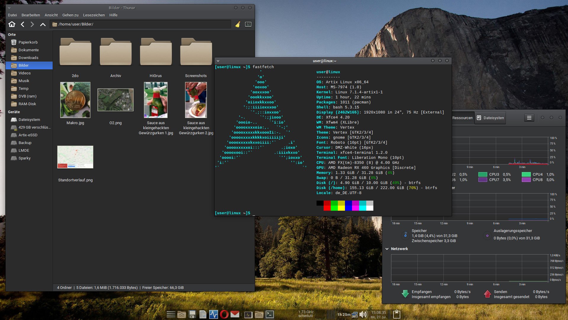

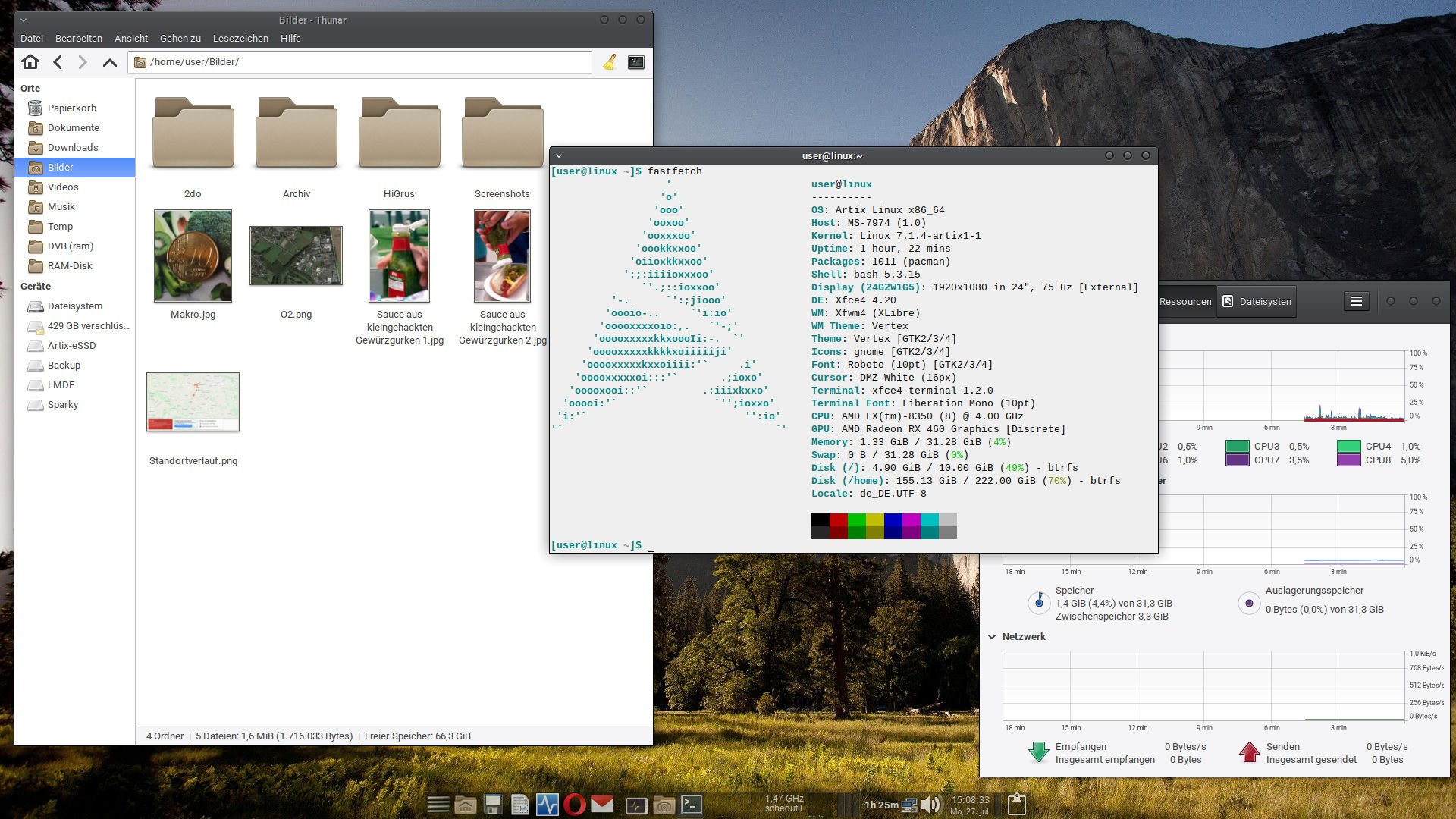

Das habe ich inzwischen wesentlich vereinfacht:
Statt mit Win+A den "Erscheinungsbild"-Dialog von Xfce aufzurufen und das Theme manuell umzustellen, habe ich mir mit Unterstützung der Google-KI *) dieses Skript zusammengebastelt, das ich mit der Tastenkombination starte:

Damit werden auf Tastendruck sofort Thema, Mauszeiger und Terminal (inkl. der gesamten Farbpalette) zwischen hell und dunkel umgeschaltet: s. Anhang
Btw: Wie in #67 schon geschrieben, kann man bei GuideOS auch Xfce installieren und meine Konfiguration nutzen (wie auch bei jeder anderen geläufigen Distribution). - Das betrifft also mehr zu "zum Mitmachen", als speziell "GuideOS".
