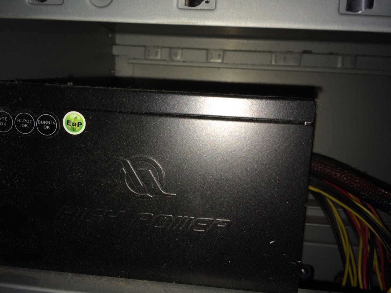

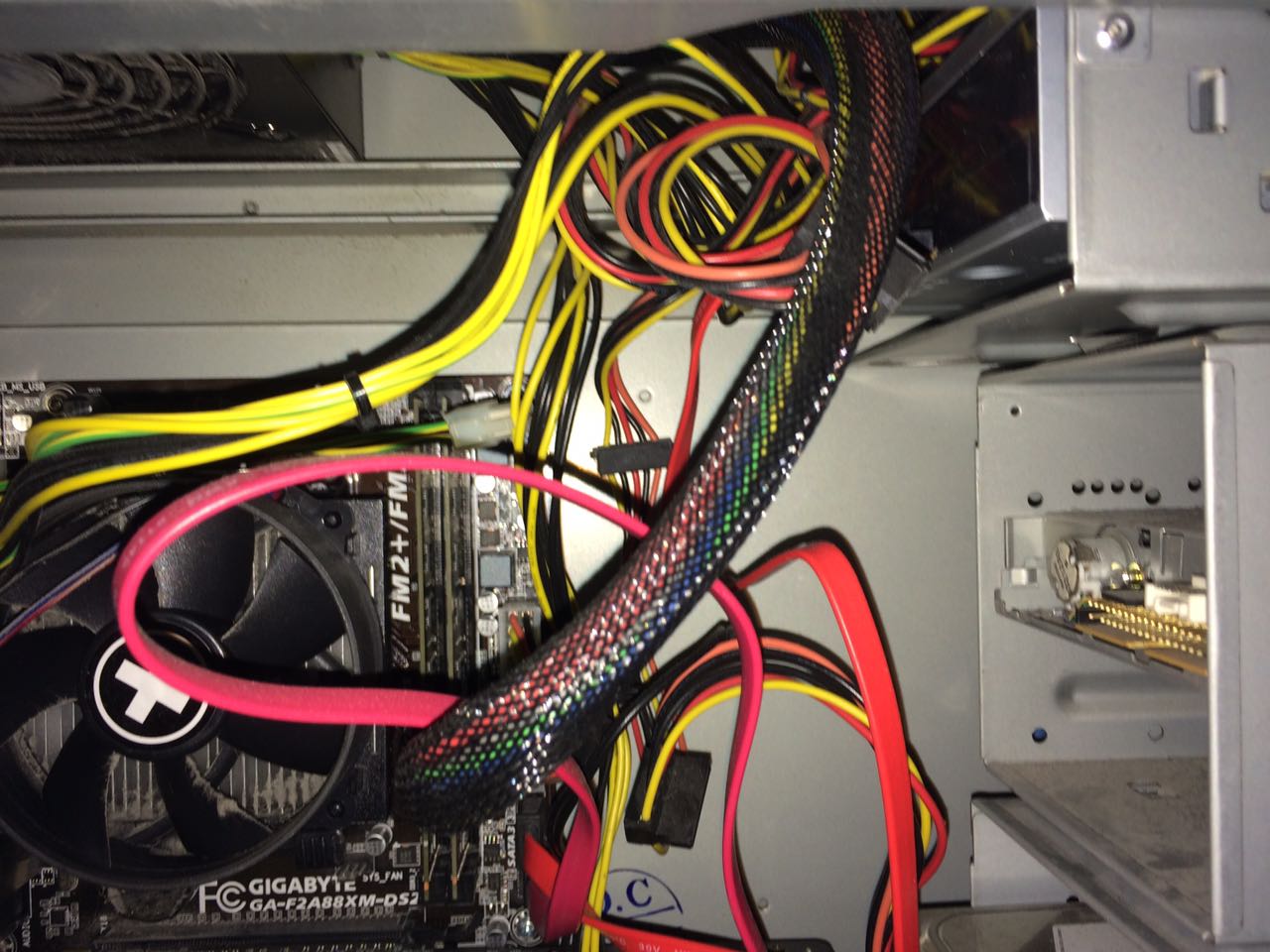

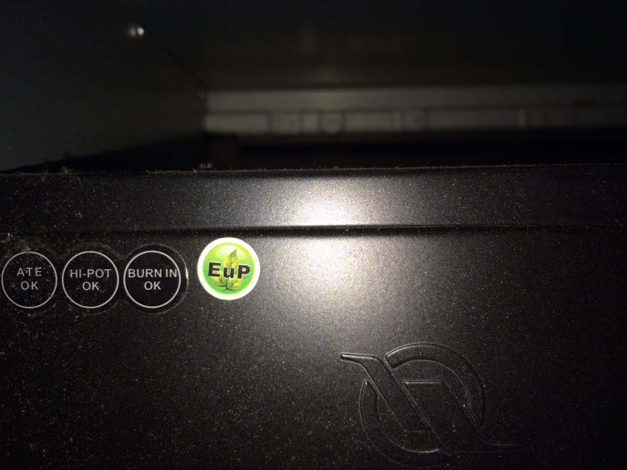

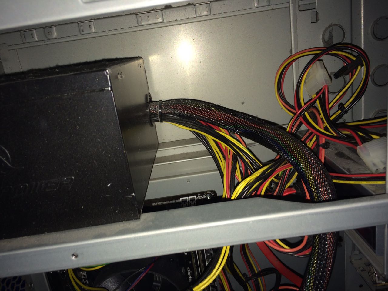

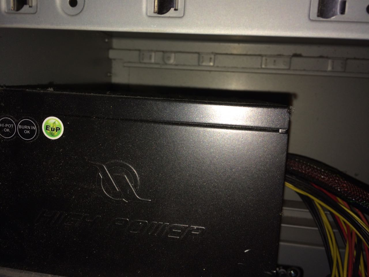

Ich weiß jetzt nicht genau ob das richtig ist ich habe nichts gefunden richtig glaub ich
und einbauen kostet 29 Euro bei mir
Normalerweise ist auf der Seite, die Du richtig fotografiert hast, ein Typenschild.
Plane ein Be Quiet Pure Power 400W in deinen Neukauf mit ein.
