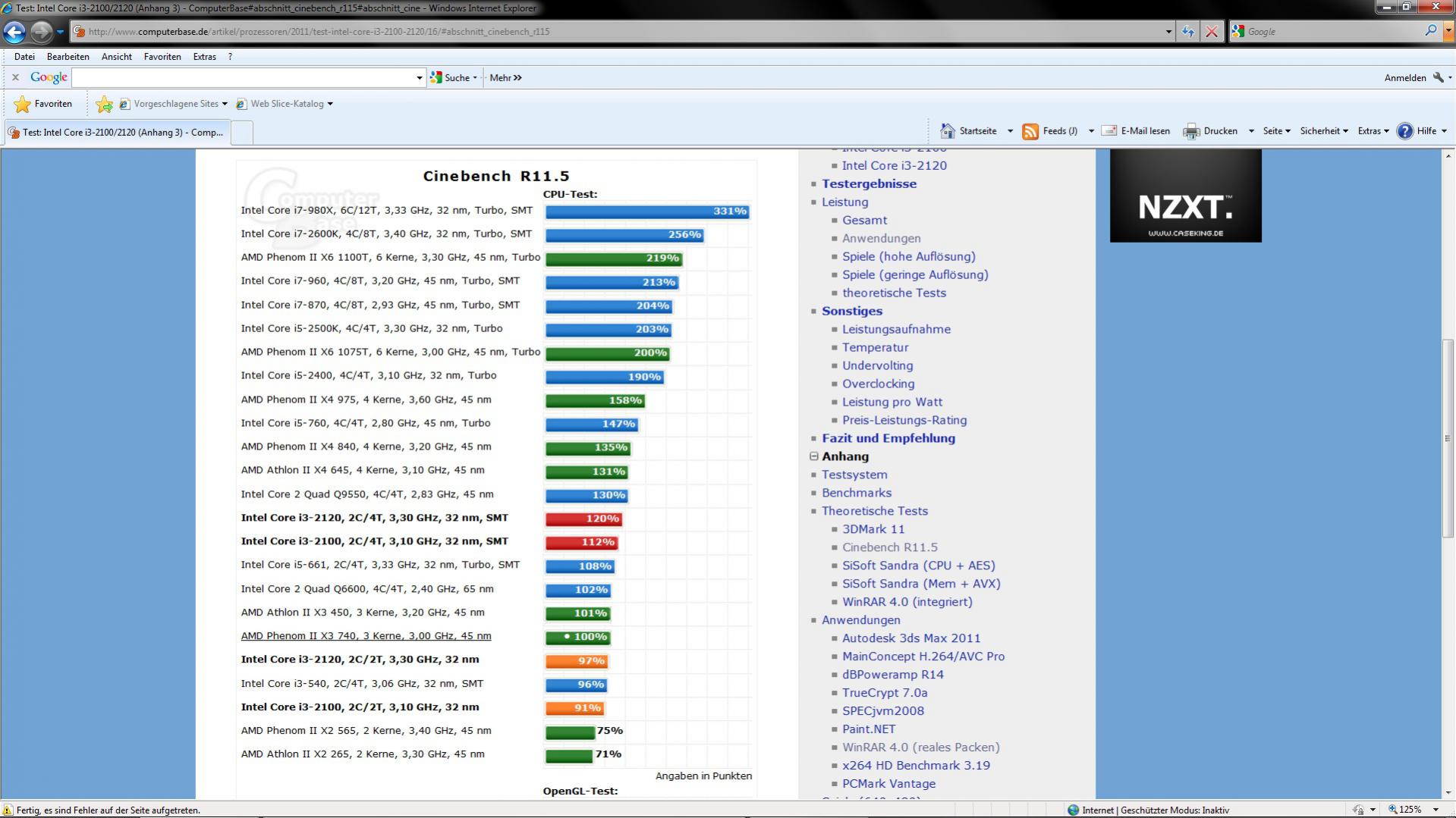

Aha, und wie kommst du zu diesen Multiplikatoren? Gelten die für alle Anwendungsszenarien? Und was soll ich da mit ner Rendering-SW nachprüfen?
Ich behaupte mal - mit Verweis auf die Winrar-Benches auf ht4u und cb - dass sich das Leistungsplus (sollte es überhaupt eines geben) höchstens im einstelligen Prozentbereich bewegen dürfte. Dafür 60€ hinzulegen, scheint mir kein guter Deal zu sein.
Wobei die CB-Werte ja dafür sprechen, dass der Zweikerner dank des höheren Taktes schneller wäre.

Dass es so einfach nicht geht - nicht gehen kann - sollte aber schon klar sein. Diese Werte sind rein theoretischer Natur und haben mit realen Anwendungsszenarien nicht viel zu tun. Evtl. haben sich das die Jungs bei AMD ja mit diesem Gerät ausgerechnet?
Du kannst ja mal anhand dieser Werte gegenrechnen, ich denke damit sollte ein realistisches Urteil möglich sein.
Die von uns getroffene Auswahl an Benchmarks in Anwendungen ist bereits auf das aktuelle Geschehen ausgelegt. Dies heißt in erster Linie, dass Prozessoren mit vielen realen und auch logischen Kernen in der Wertung weit vorne landen.
Laut deiner Rechnung müssten die 3-/4-Kerner ungefähr einen doppelt so großen Vorsprung haben...

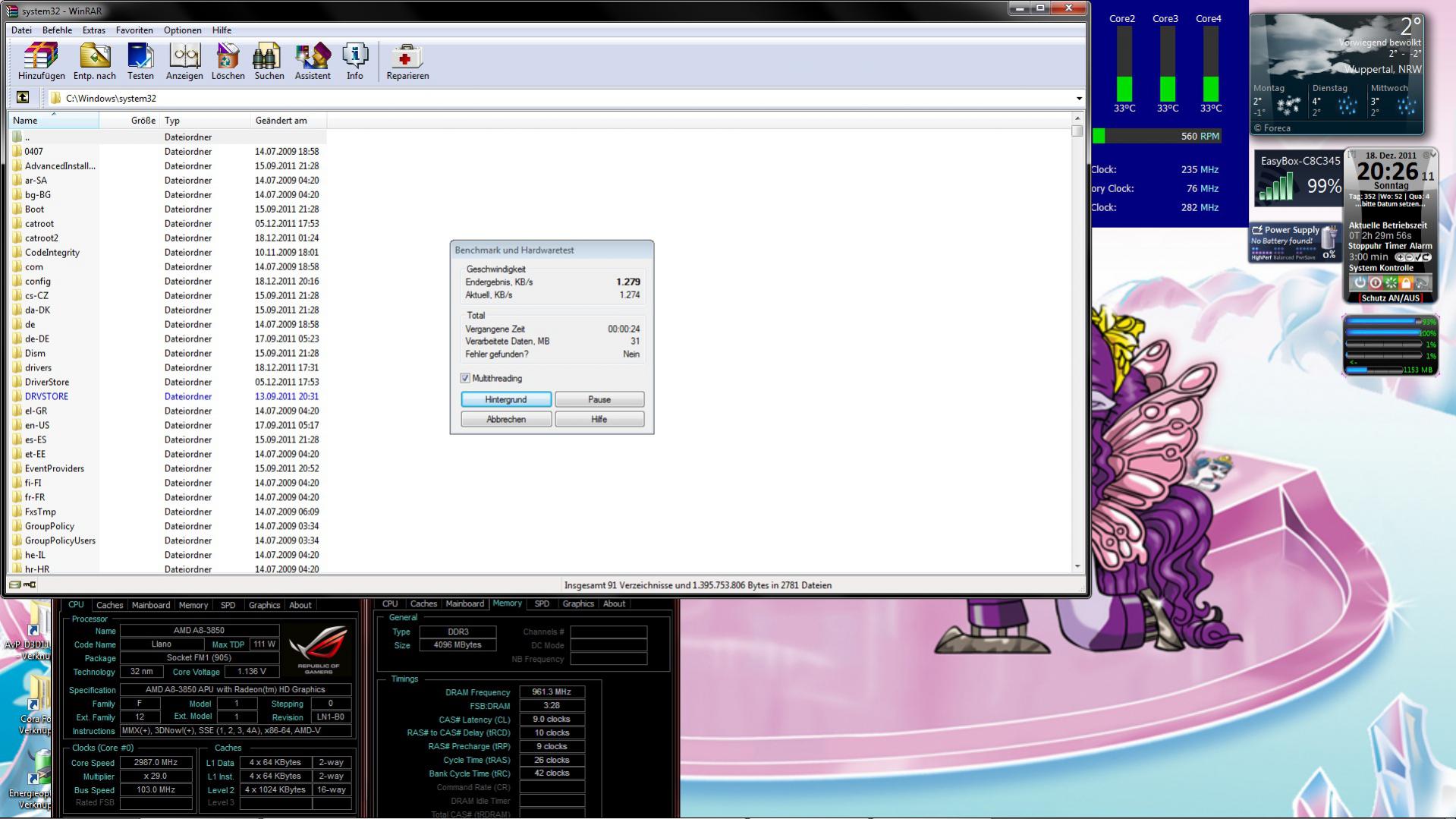

Auf die Schnelle.
Mit dem A8 funzt keine Kernabschaltung im Bios deswegen wurd nur Zugewiesen.....
2,987x1,8=5,376 (85Watt)
2,369x2,6=6,159 (56Watt)
Die 2,9GHz sind das Optimum an Spannung.
Bei den 2,3GHz würd noch weniger gehen.
Das ist Cinebench. Ich dachte, der TE würde v.a. entpacken, nicht rendern? ;)
Außerdem verfügt der X6 über den Turbomode, der X3 aber nicht.
Auch wenn diese ganzen Rechenspiele dem TE überhaupt nix nützen und du immer noch die Frage nach dem Sinn der Investition von 60€ nicht beantwortet hast, bekommst du für deinen Eifer und deine Beharrlichkeit trotzdem mal nen Keks.
