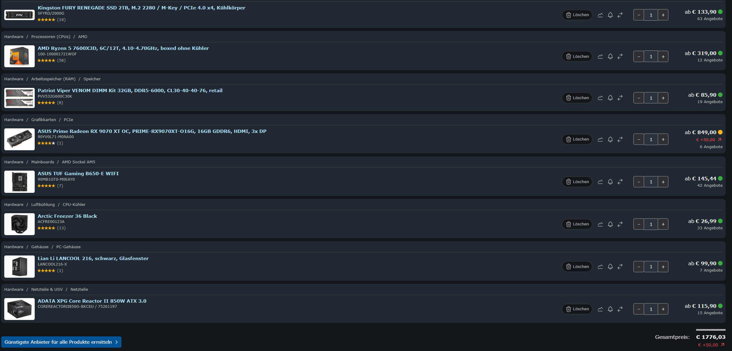

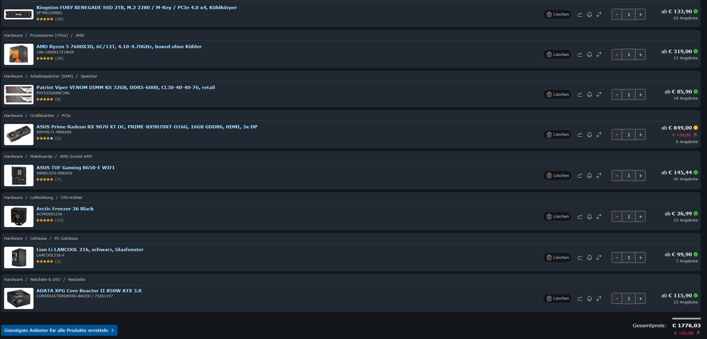

Als Alternative das Vita
Edit. Grafikkarte gesondert anschaffen da kein Shop diese Modell anbietet.
Reaktionen: Rübi246
der wäre indemfall in der hälfte von meinem budget wow
aber wäre der hier dann auch gleich gut wie der wo durchgestrichen war?
Da fehlt die Grafikarte, Gesamtkosten sieh. Bild oben ca. 1800€
Reaktionen: Rübi246

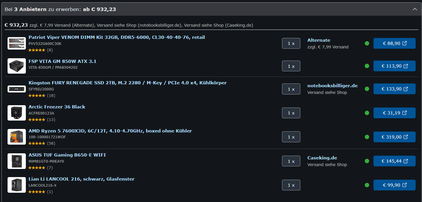

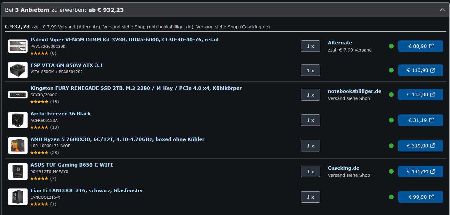

@Rübi246
In dem Link sind doch die entsprechenden Komponenten abzüglich der Grafikkarte genannt, auch mit Preisen.
Du kannst die Komponenten ja auch einzeln anwählen, ich habe dir ja sogar dazu geschrieben, wo du die Komponenten bestenfalls bestellen kannst um inkl. Versand die besten Preise zu bekommen.
Die Preise für die Komponenten bewegen sich auch weitgehend im normalen Bereich.
Was die Preise angeht, die genannte Liste kostet ~860€ ohne die Grafikkarte.
Wenn man jetzt die 9070 XT zur UVP für 689€ dazurechnen würde, wäre man bei den genannten 1500-1600€.
Wenn du jetzt auf Geizhals schaust, sind die günstigsten aber bei um die 800€ sprich bei der GPU zahlst du aktuell drauf sprich du landest bei einer solchen Konfig dann eher Richtung 1700€
https://geizhals.de/?cat=gra16_512&sort=p&xf=132_16384~9809_05+15+-+RX+9070+XT.
Reaktionen: Rübi246

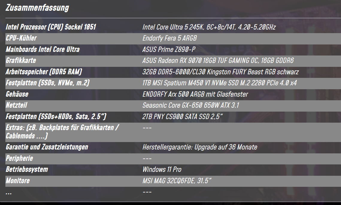

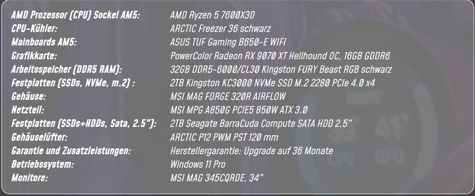

der amd liegt 2.438,08€ ink. Monitor
und der Intel liegt bei 2.401,59€ inkl monitor
und beide inkl. steuer
Reaktionen: buxtehude
@Rübi246
Wie bereits geschrieben sind für den Schwerpunkt Gaming die AMD 3D CPUs die bessere Wahl gerade in Gaming konnten die neuen Core Ultra CPUs nur bedingt überzeugen, gerade die kleineren Modelle sind auch in Vergleich zu ihren Vorgängern relativ teuer.
Weiterhin hast du bei der AMD Konfig eine 2TB SSD und bei der GPU die bessere 9070 XT und das bessere NT.
Außerdem noch die Frage warum du da jetzt eine Sata SSD bzw. bei AMD sogar noch eine HDD rein konfigurierst beides macht keinen Sinn.
