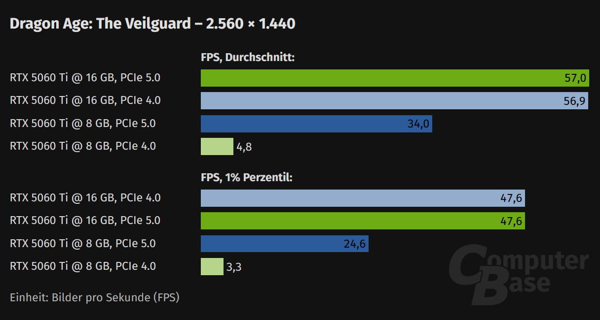

Framegen und DLSS helfen halt nicht, wenn der VRAM vollläuft. Gerade bei einer 8x angebundenen Karte und im Zusammenhang mit PCIe 4.0 ist das wirklich brutal.
Schau dir mal den Test der 5060 Ti 8GB an: klick
Dragon Age Vailguard wäre da so ein Extrembeispiel:
8GB = Nein!
Zum Preis einer 5050 bekommt man mit etwas Glück schon eine gebrauchte 7800 XT mit 16GB VRAM.

@Blacky_
Lektüre zum Thema und warum es besonders die oben vorgeschlagene Auswahl tangiert und hier von Relevanz ist:
https://www.computerbase.de/artikel...n_von_rtx_5060_ti_8_gb_vs_16_gb_und_pcie_40_8

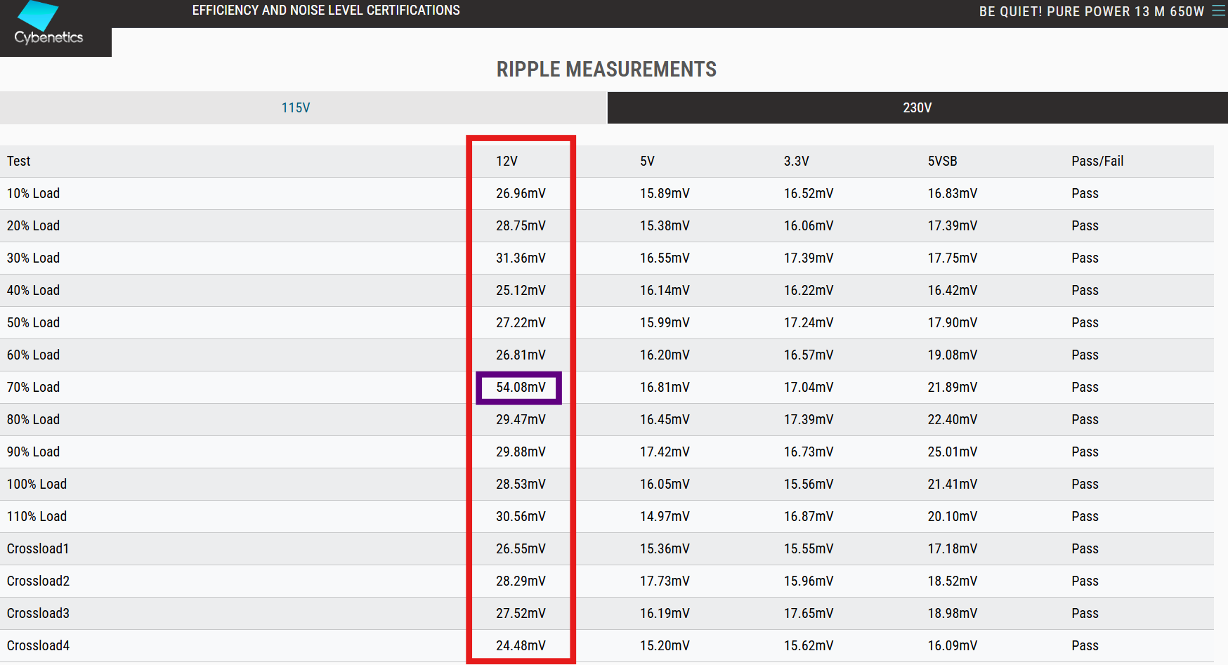

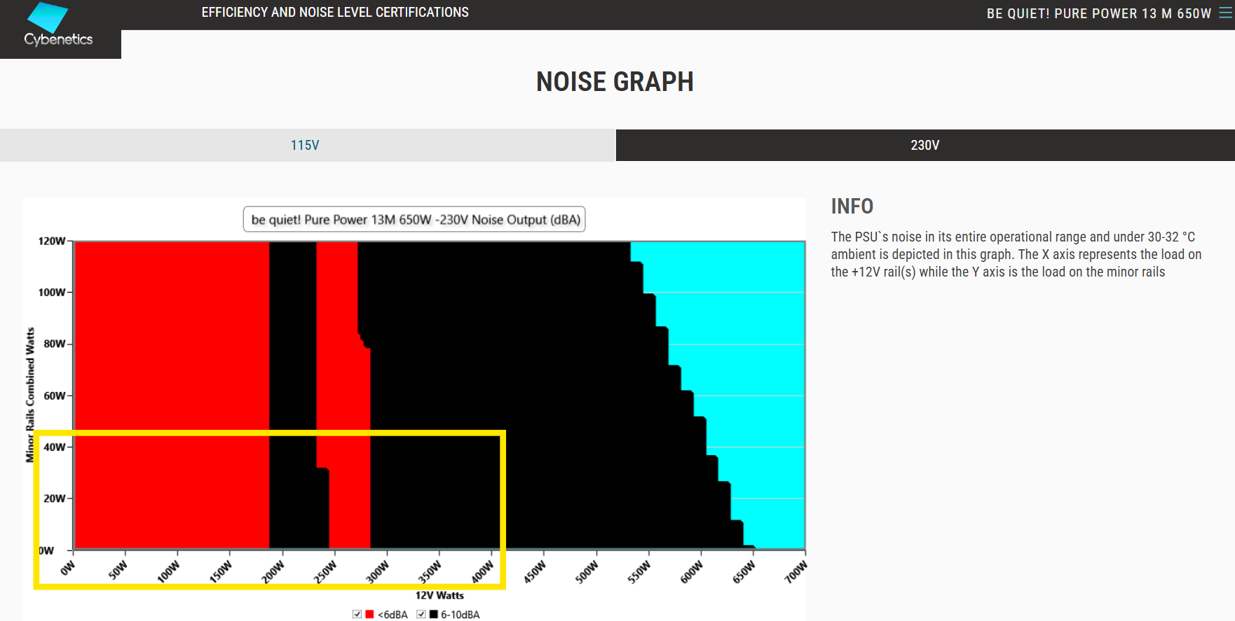

Topas93 schrieb:
Zum aktuellen Preis definitiv keine Empfehlung dafür bekommt man PSUs mit homogenerem Ripple die Lautstärke wäre annehmbar im angepeilten Lastbereich.
Zum PSU:
Unterdurchscnittliche Restwelligkeitswerte auf der 12V Schiene, vor allem ein saftiger Ausrutscher bei 70%.
Quelle:
https://www.cybenetics.com/evaluations/psus/2848/

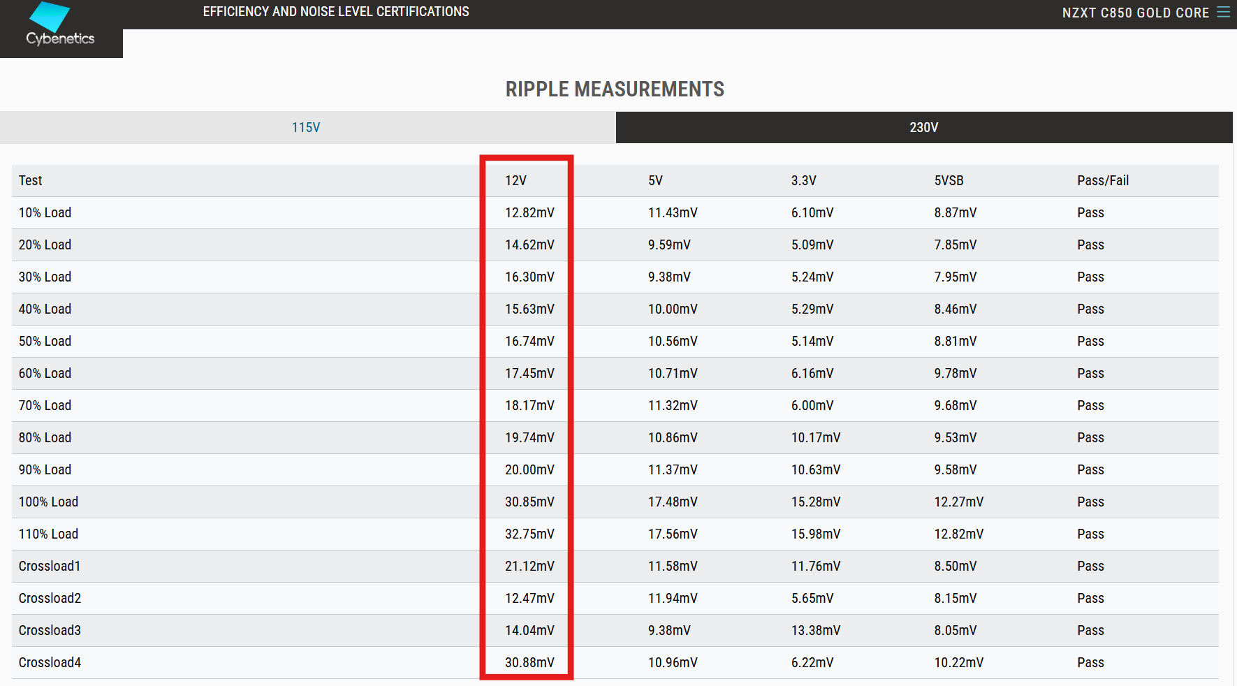

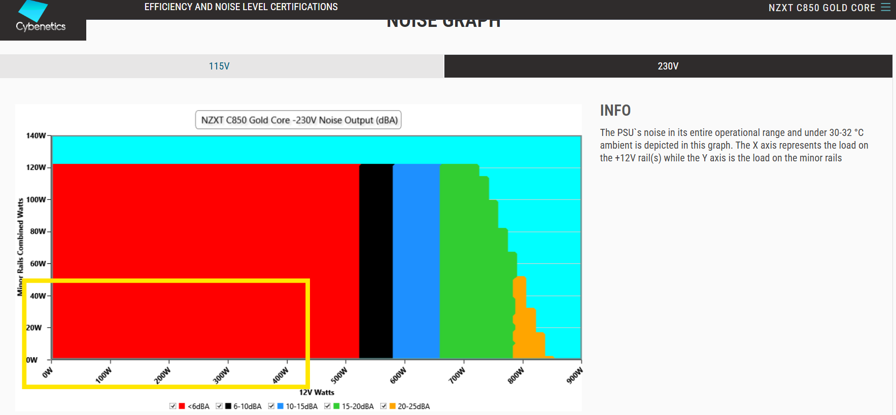

@Blacky_
Mit einem C850 Core hätte man auch noch die Option eine RTX5080 oder Ähnliches nachzurüsten zum niedrigeren Preis bei homogeneren und niedrigeren Restwelligkeitswerten auf der 12 Schiene ohne Ausrutscher, selbiges gilt für die Lüfterkurve.
Quelle:
https://www.cybenetics.com/evaluations/psus/2899/

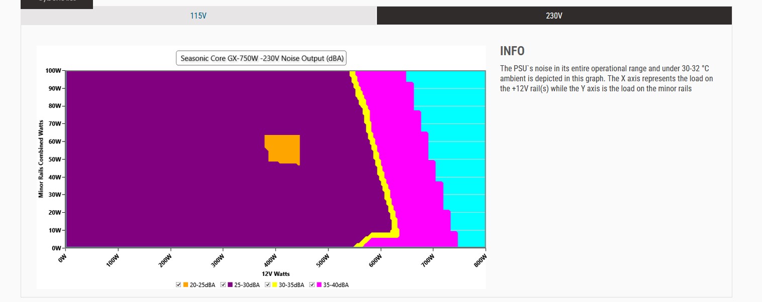

Zumindest die Core GX ab 750W sind auch bei Cybenetics gelistet und fallen wie die gesamte noch aktuelle Serie vor allem wieder durch die Lautstärke auf.
Ist jetzt das Bild der 750W Version.
https://www.cybenetics.com/evaluations/psus/2753/
Wenn man gerne leise möchte wie vom TE angesprochen ist man eben realistisch beim RMe oder NZXT Core.
Aufpreis zum RME wären halt ganze 5€, es ist ja jetzt auch nicht so, dass NTs aktuell überteuert sind.
