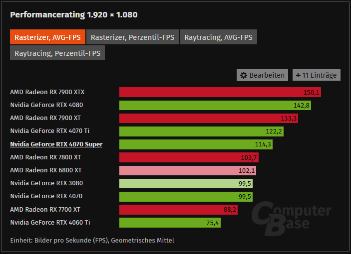

Würde bei FHD und dem genannten Budget auf einen 7800X3D setzen. So überteuert finde ich den nicht Geizhals.de.
cyberpirate schrieb:
Wofür braucht man diese Leistung für FHD?
Wenn ich mir die Tests aktueller Neuerscheinungen ansehe (insbesondere mit RT) kannst Du selbst für FHD nicht genug GPU Leistungen haben. Und für High FPS Titel schadet der 7800X3D bestimmt nicht.
Fahre den zur Zeit mit meiner alten 3090. Die keucht in aktuellen Games in FHD und max. Settings ganz schön.
Reaktionen: cyberpirate, ferris19 und Simonte
Simonte schrieb:
Da nen x3d und ne 7800xt und du bist preislich im Rahmen und auf jedenfall für die Zukunft gerüstet.
