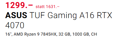

@Chuchulain
"und bevor jetzt jemand mit einem Laptop kommt danke aber ich finde für den selben Preis bekommt man zu wenig bei Notebooks"
Gibt schon hin und wieder gute Deals m.E. (mal auf die Schnelle geschaut und gefunden)
z.B. aktuell wenn man Leute kennt die darauf Zugriff hätten und man kein Problem mit dem Tastaturlayout hat

@Tornavida Na ja. Eine 4070 im Laptop ist ja von der Leistung her eher etwas zwischen 4060 und 4060 Ti.
