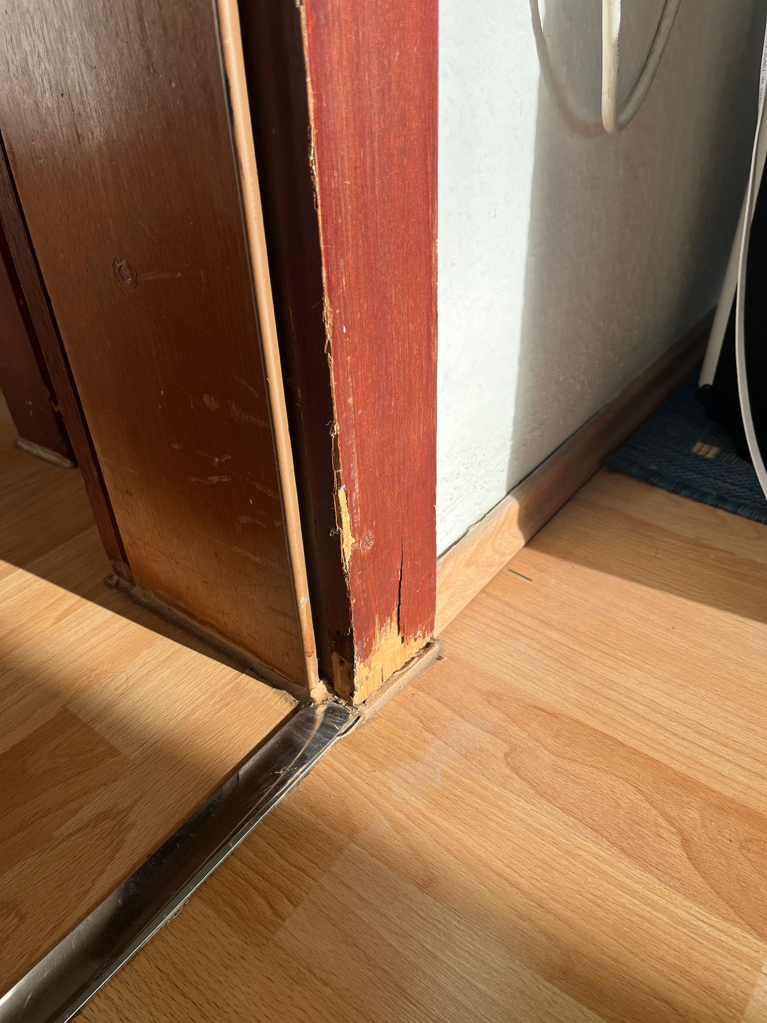

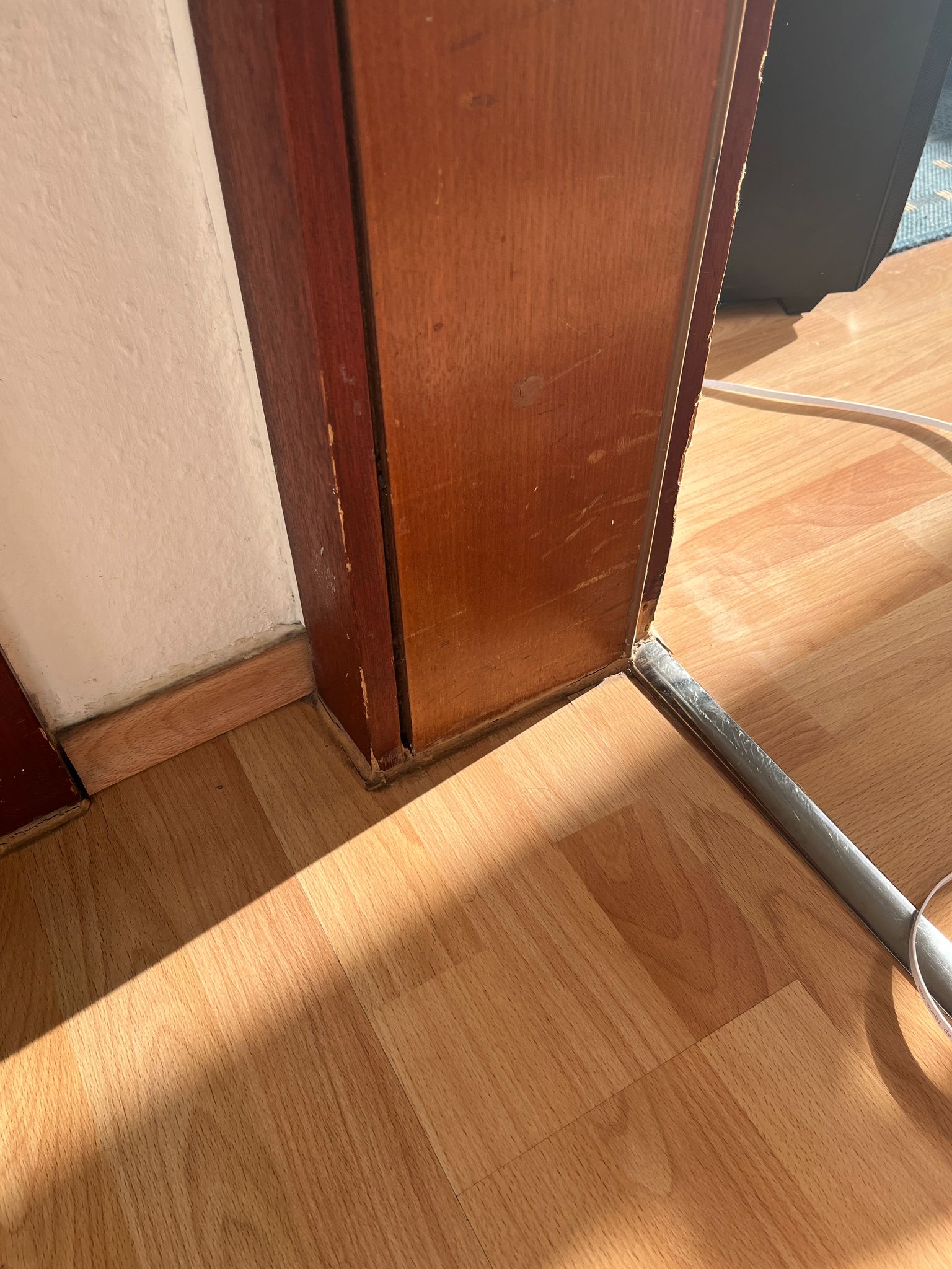

Ich verstehe den Teil mit der Zarge nicht, das ist ja der Türrahmen oder nicht? Wie soll ich das denn rausziehen
Genau. Bei dir sieht das aber komisch aus.
Normalerweise besteht der Türrahmen (Zarge) aus zwei Teilen. Die Seite wo die Tür dran ist, ist mit dem Mauerwerk verklebt und bedeckt die gesamte Innenseite des "Durchganges".
Die andere Seite ist nur in den anderen Teil eingesteckt und wird durch die Acrylfuge rundherum fixiert.

Keine Ahnung was ihr meint hier ist der Türrahmen
Hab oben noch ein Video ergänzt. dann verstehst du es.
Besorg dir nen neues Übergangsprofil und fertig is. ;)
Ganz ehrlich, verstehe den Aufriss nicht, leg das Kabel hinter die Fußleiste und bohr ein Loch durch die Wand? wo ist das Problem? Da ist doch alles murks sonst. Notfalls halt etwas schräg bohren, damit du richtig raus kommst. oder sogar schräg durch die Zarge, viel mehr kaputt machen, kannst du an dem Holz ja nichts mehr ^^
ich würde auch diese Fußleiste entfernen -> Kabel rein -> Fußleiste wieder drauf und fertig. Besser gehts nicht, wenn man nicht durch Wände bohren soll usw.
Na da muss er aber einen langen Bohrer nehmen... So dick wie der Türrahmen ist, ist das ein Altbau oder?

Der Türrahmen ist aufjedenfall Altbau haha, so dick wie der ist.

die alte Fugenleiste raus - Kabel in die Fuge - neue Fugenleiste drauf. Wo ist das Problem?
Reaktionen: PlyfexHD
Genau das mach ich auch, ich hol mir so ein neues Übergangsprofil und quetsch das Kabel irgendwie drunter.
Reaktionen: mrdeephouse
Du musst halt nur auf die Schrauben achten, das die nicht das Kabel treffen.
Danke für den Hinweis aber
1. mache ich das so das ich um den Türrahmen drum gehe sodas ich nur von rechts komme und unter dem Übergangspeofil muss.
2. ich habe ein Übergangsprofil ohne Schrauben das war nur geklebt
Aber trotzdem danke für den Hinweis

Hi! Mein Senf dazu.... nimm bloß nicht die Zarge auseinander. Das ist nicht die Standard baumarkt Zarge heutiger Tage sonder vollholz Material. Das wurde oft geclipst mit metallkrampen die gern verbiegen beim lösen.
Mein Ansatz wäre das verlegen unter der Metallleiste. Die scheint ohne Schrauben, also nur gesteckt zu sein. Somit nimm dir eine breite Auflagefläche und entferne die leiste direkt90 grad nach oben. Zu kleine Auflagefläche und du verbiegst die leiste punktuell. Das wäre im sichtbereich eher unschön. Somit ist das Kabel schon mal aus der Sicht. Wenn es wirklich gut werden soll kannst du die Zarge unten mit einem multitool ca 2-3mm kürzen und das Kabel darunter in die fussleiste einführen.
