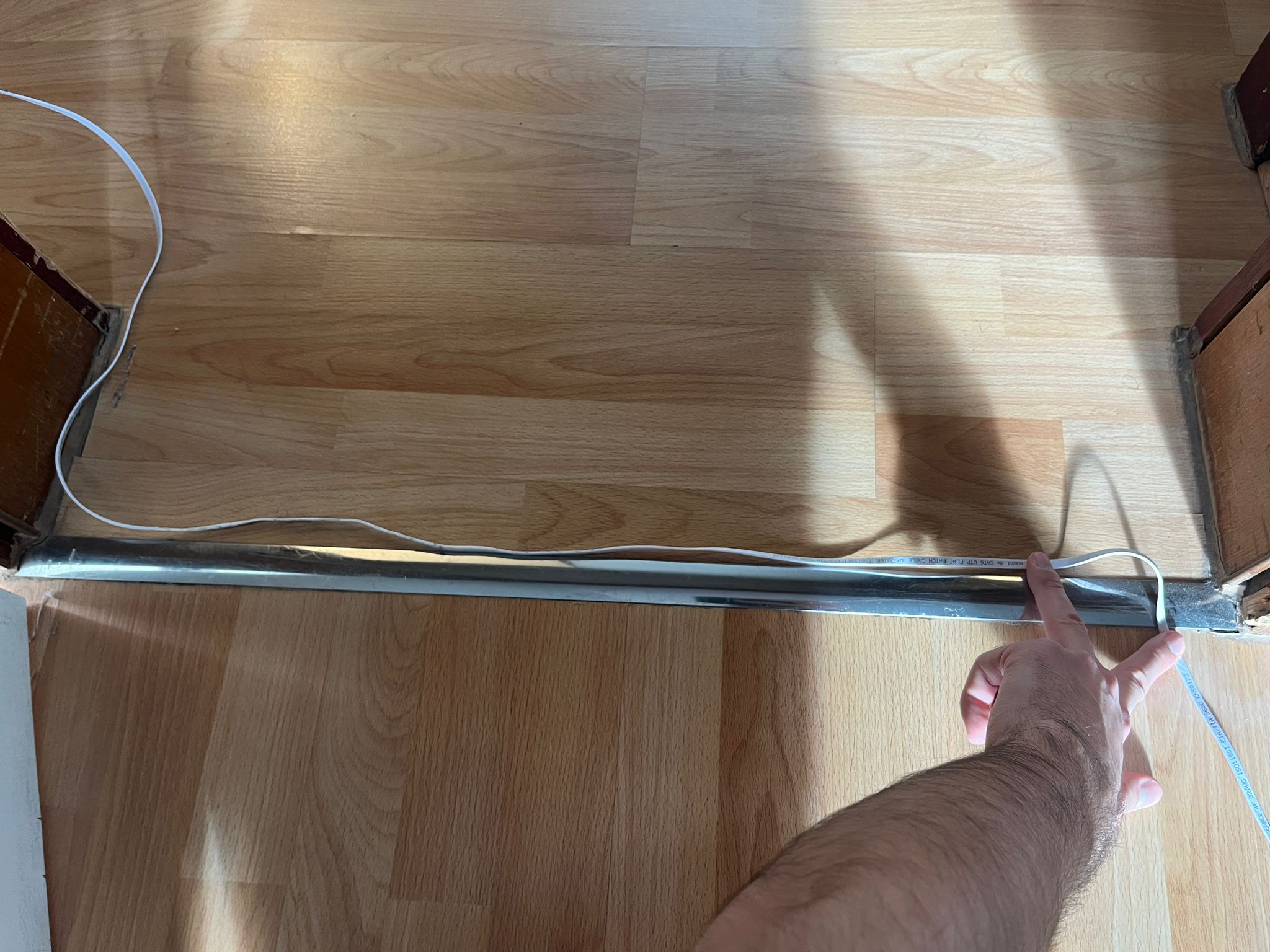

An welcher Stelle willst du es denn kleben? Mach mal bitte ein Foto davon.
Mit dem Foto ist es echt besser zu zeigen, es kommt von oben links soll an dieser zwischenleiste entlang gehen und dann unten rechts zum PC gehen der direkt da ist dann. Ist halt bisschen schwer zu kleben aber muss machbar sein

@PlyfexHD mach diese Chromleiste ab und besorge dir eine neue, selbstklebende. Dann packst du es mit unter die Leiste.
Hab ich meiner letzten Mietwohnung auch so gemacht.
https://www.ebay.de/itm/221761239502
Gibts in jedem Baumarkt
Wenn die Tür dann schleift, noch ein oder zwei Fitschenringe dazwischen.
Ja dann mit meiner Leiste. Also an der Wand ne Fußbodenleiste, wo man Kabel durch schieben kann.
Und dann unter die vorhandene Leiste klemmen. Oder eine neue kaufen.
Warum nicht einmal um den Türrahmen herum führen, wenn noch genug Kabel vorhanden ist? So würde ich das machen.
Das Laminat lässt sich nicht abheben, also ist nicht schimmend verlegt, sondern verklebt? Ansonsten siehe @SaxnPaule .

Geh mit dem Kabel aussen am Türrahmen nach oben und führe da das Kabel durch nach innen. Dann oben am Türrahmen nach links und nach unten. Damit ist das Kabel aus dem Bereich weg wo man drüber trampelt.
Reaktionen: Hanna.B
PlyfexHD schrieb:
Ich weiß was du meinst das hab ich schon vorhin probiert, das Kabel ist aber grad so nicht lang genug.
Er meinte nicht außen rum, sondern in der Zarge.
Du kannst von der Seite wo nicht die Tür angeschlagen ist die Zarge einfach rausziehen. Da führst du dann das Kabel ein und einmal rundherum. Anschließend steckst du den Blendrahmen wieder drauf.
Lieber gleich ein zu langes Kabel kaufen, als einmal ein kurzes Kabel und dann noch ein langes Kabel hinter. 😉
Ich habe damals auch ein zu langes Kabel gekauft, als ich vom Schlafbüro in den Flur mein Flachkabel verlegt habe. Hinter der Kommode liegen ein paar Meter Flachkabel aufgerollt. 🤣
Klebeband weiß ich nicht. Wenn du das Parkett schützen willst, weil Mietwohnung, sei vorsichtig. Einige kleben wie die Hölle und nach 10 Jahren bekommst du die nicht mehr rückstandsfrei ab.
Ich würde es, wie gesagt, mit Fußbodenleisten mit Kabeldurchführung und einer Leiste auf dem Boden machen. Dann ist es vernünftig, eventuell mit dem Vermieter absprechen.
