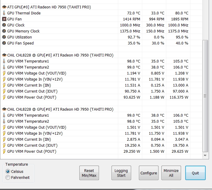

Jup, habe auch das FZ1 Bios drauf. MSI Afterburner sagt 1,25V und HWInfo + GPU-Z sagen um die 1,2V .
Zwei Lüfter scheinen wohl nicht zu reichen, oder der Kühler sitzt nicht richtig.
Anhang: Im ersten Bild sieht man die Spannung (Temperaturen nicht beachten, die kommen durch ein extremes Lüfterprofil @Max 1000RPM und 1400RPM! ).

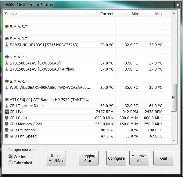

Bild zwei die Temperaturen mit normalen Lüfterprofil.
