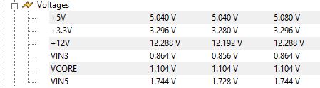

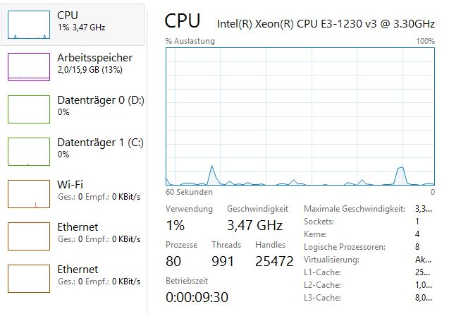

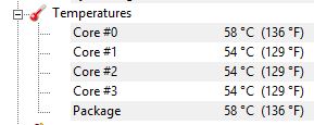

Hier nochmal die Bilder vom anderen Threat:
Alles IDLE:
Danke
Grüße
Mit was liest du die Temperaturen aus?
Ansonsten nochmal neu nach Anleitung installieren.
Warum hast du nen BIOS update gemacht? Überprüf mal mit CPU-Z die Spannungen, nicht das sich da was verstellt hat.
Lese die Temps mit HWMonitor(siehe Screenshots) und auch übers BIOS aus, da auch schon dort die Temperatur zu hoch ist.

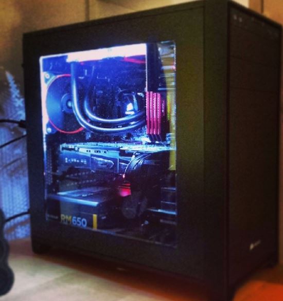

Auf die schnelle hab ich nur das hier.
Vorne sind noch 2x120mm AF Lüfter.

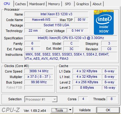

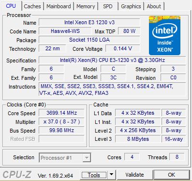

So nochmal alles runter und nochmal rauf, gut ca 35°C im IDLE, mach ich aber Chrome auf springt er wieder hoch mit den Lüftern und wird lauter auch die Temperatur, starte ich Prime wieder rauf über die 90°C innerhalb 5sek... was könnte das sein? Kühler sitzt perfekt drauf.
CPU-Z: pc.JPG
DA stimmt was net: 0,144 Volt ist viel zu wenig. Flash mal das alte BIOS wieder drauf.
Der Wert ändert sich je nach Beanspruchung aber :)
Jetzt sind es 1,1xxV, vlt war es weil ich falsch Undervolted habe vorher :D
Was maximal? 0,9-1,2 V wären normal
Also jetzt gerade beim surfen sind es 1,152V :)
Bios auf optimierte Werte gesetzt.
1,15V Sind für einen Xeon aber schon ne Hausnummer finde ich... Hab den selben Prozessor und meiner läuft mit 1,02V (im Bios per Hand manuell eingestellt).
Versuch mal etwas zu undervolten, das sollte dann schon was bringen. Wobei die extremen Temperaturanstiege schon seltsam sind und eigentlich nicht vorkommen sollten.
