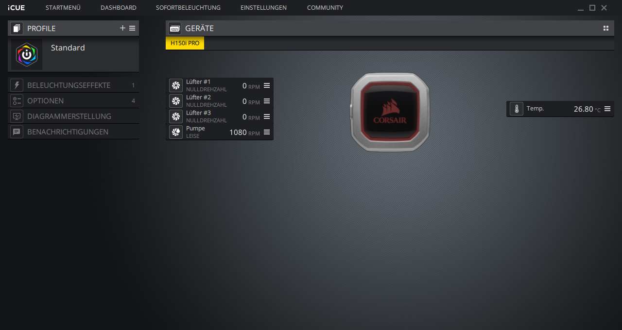

Hallo Forum, ich habe mir eine Corsair H150i Pro eingebaut und wollte den Nulldrehzahlmodus ausprobieren. Wenn ich den Rechner starte schalten sich die Lüfter wie gewünscht komplett ab und die Pumpe läuft im Modus "Leise". Wenn das System Last bekommt, schalten sich irgendwann (Wasser >40°?) die Lüfter ein und drehen auf ~380RPM. Die Pumpe erhöht ebenfalls die Drehzahl auf ca. 2160RPM. Soweit so gut. Allerdings schalten sich bei fehlender Last die Lüfter nicht mehr aus und die Pumpe bleibt weiterhin auf ~2160RPM - obwohl die Wassertemperatur wieder auf 35-36 Grad gefallen ist. Das ist jetzt kein Reisenproblem weil das alles trotzdem noch nahezu unhörbar ist, wundert mich aber schon. Kann das jemand mit gleicher AIO nachvollziehen?

Ich habs schon selbst herausgefunden. Bei 40 Grad Wassertemperatur (oder was auch immer die H150i standardmässig misst) drehen die Lüfter auf die genannten 380RPM. Erst bei weniger als 35 Grad regeln sich sowohl die Pumpe als auch die Lüfter wieder runter - also Pumpe auf 1160RPM und Lüfter 0 RPM.
Ich probiere mal ein Benutzerdefiniertes Profil aus. Damit sollten sich die Schwellwerte anpassen lassen. Denn ohne aktive Gehäuselüftung dauerts ewig bis die Pumpe wieder weniger als 35 Grad misst und alles runtergeregelt wird.
Edit: Hm, eine Hysterese lässt sich imho nicht einstellen. Naja, alles kein Beinbruch.
