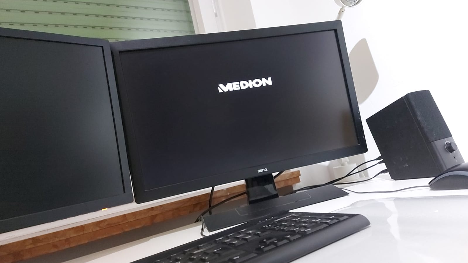

Wenn ich meinen PC starte, bleibt er bevor mein Bootloader startet (GRUB, ich habe Dualboot mit Windows 10 und Ubuntu) in 99% aller Fälle hängen. D.h. ich sehe nur in ganz groß den Schriftzug "MEDION", sonst ist alles schwarz.
In seltenen Fällen startet der Bootloader, d.h. ich kann wie gewohnt meinen PC verwenden und zum Glück gerade noch diesen Beitrag schreiben.

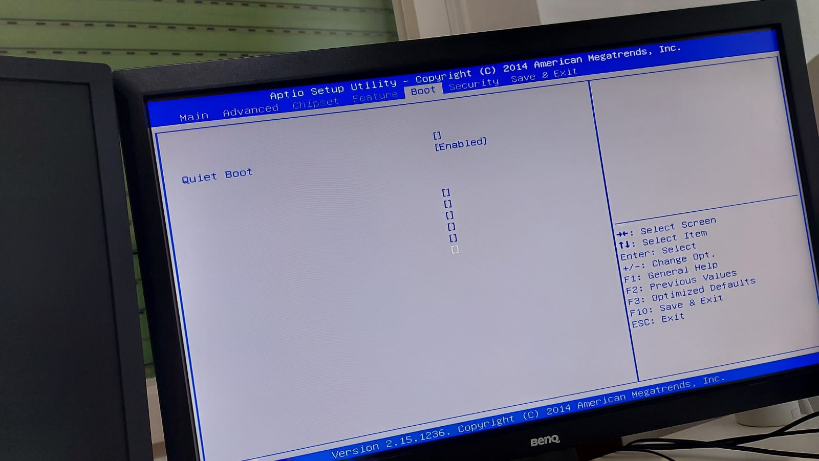

Um dem Problem auf die Schliche zu kommen bin ich mein BIOS gegangen. Dort ist es jetzt so, dass alle Einstellungsmöglichkeiten im Tab "Boot" wie ausradiert sind (!). Hier ein Bild dazu:
Der einzige Eintrag der noch vorhanden ist, ist die Einstellungsmöglichkeit zum Quiet Boot, die hier nicht gerade von Nützen ist. Die Einstellungen zur Bootreihenfolge etc. sind alle ausradiert (ich bin mir sicher, dass die dort waren).
Der H81-Chipsatz ist von 2013. Hast du in der Zwischenzeit die Batterie auf dem Mainboard gewechselt, die dafür sorgt, das im ausgeschalteten Zustand die Bios-Einstellungen erhalten bleiben? Und gleich damit auch einen Bios-Reset machen.

harrydehix schrieb:
Nein, weiß aber auch nicht wie das geht...
Einfacher Batterie-Wechsel. Sollte eine CR2032-Knopfzelle auf der Platine sein.
Beim Rausnehmen wird das Bios mit Sicherheit stromlos und setzt sich auf den Werks-Zustand zurück. Vorsichtshalber etwas warten, bis du die Ersatzbatterie einsetzt, und dann beim Booten die gewünschten Bios-Einstellungen (zB Boot-Reihenfolge) wieder vornehmen.

Tatsache, das hat funktioniert😄 Perfekt, dann muss ich auch nix flashen!!

harrydehix schrieb:
da ich neulich erst umgezogen bin
Das kann der Auslöser gewesen sein.
Normalerweise hängt der PC an der Steckdose, und das Netzteil liefert auch im ausgeschalteten Zustand noch ~1 Watt, womit unter anderem der Speicher für die Bios-Einstellungen versorgt und die Batterie nicht benötigt wird.
Beim Umzug war der PC längere Zeit komplett stromlos, und da hat die mindestens 8 Jahre alte Batterie, die wahrscheinlich auch ein 'Billigheimer' ist, als sie mal benötigt wurde, schlapp gemacht.
