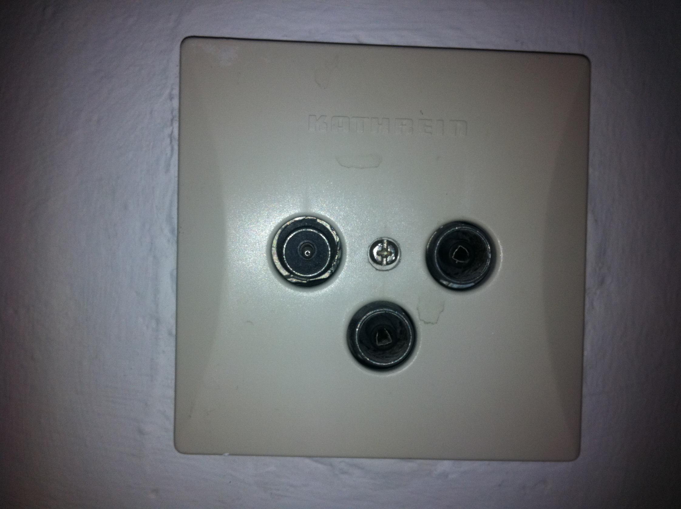

was hängt denn am anderen ende des kabels dran?^^
P
Pelesit
Noch gar nix, weil der TV erst gekauft wird.

Soweit ich weiß, sollte es Sat geben
Mehr Informationen bitte.
Die Dose ist eine einfache Kabelanschlussdose.

Das heißt?
Muss ich das per KabelTV gucken oder was?

anhand einer Dose kann wohl kein mensch der welt sagen was da raus kommt ... kann auch nur +5V und -5V sein ... was ist am anderen Ende des Kabels? ^^

Hast du ne Satellitenschüssel ??
P
Pelesit
In die Dose führt genau ein Kabel, Bilder kann ich am Abend machen.
Ich selbst habe keine, es sollte aber eine am Haus sein.
Es wird wohl irgendein TV SIgnal sein, aber was genau weiß ich nicht,

Normalerweise ist da dann ja so ein Gewinde, aber hier sehe ich keins. Soweit ich weiß, sollte es Sat geben aber ich weiß ja nicht weil der Anschluss scheint nicht normal zu sein...
Wast heutzutage noch nochmal? Ich hab auch ein Koax-Anschluss im Zimmer und draussen hängt 'ne Satschüssel!
Aber mal ehrlich...geh raus und schau ob du an deiner Hütte 'ne Schüssel findest! Sollte ja eigentlich machbar sein oder?

oh man das kabel ist völlig wurst... es kommt drauf an was dranhängt...

Ein Satellitenkabel braucht nicht zwangsweise dieses Gewinde, was du ansprichst.
Da auf der Dose "Kathrein" steht, würde ich vermuten, dass da ein Satellitensignal raus kommt. Also einfach Kabel dran und an nen SAT-Receiver und testen.

Hansdampf12345 schrieb:Da auf der Dose "Kathrein" steht, würde ich vermuten, dass da ein Satellitensignal raus kommt.
wie erschließt man das?!

Man...der hat 'ne Glaskugel! Zum guten Glück macht Kathrein keine KabelTV-Produkte!^^

Man kann an der Dose erkennen ob es sich um Sat oder Kabel handelt. Aber das erkennt man ganz sicher nicht daran, dass die Dose von Kathrein ist.
Sondern, bei Kabel werden Durchgangsdosen gelegt z.B. wenn weitere Anschlüsse in der Wohnung liegen. Die letzte Dose besitzt dann einen Endwiderstand. Bei Sat werden ausschließlich Stichdosen zu einer Sternverteilung verlegt.
