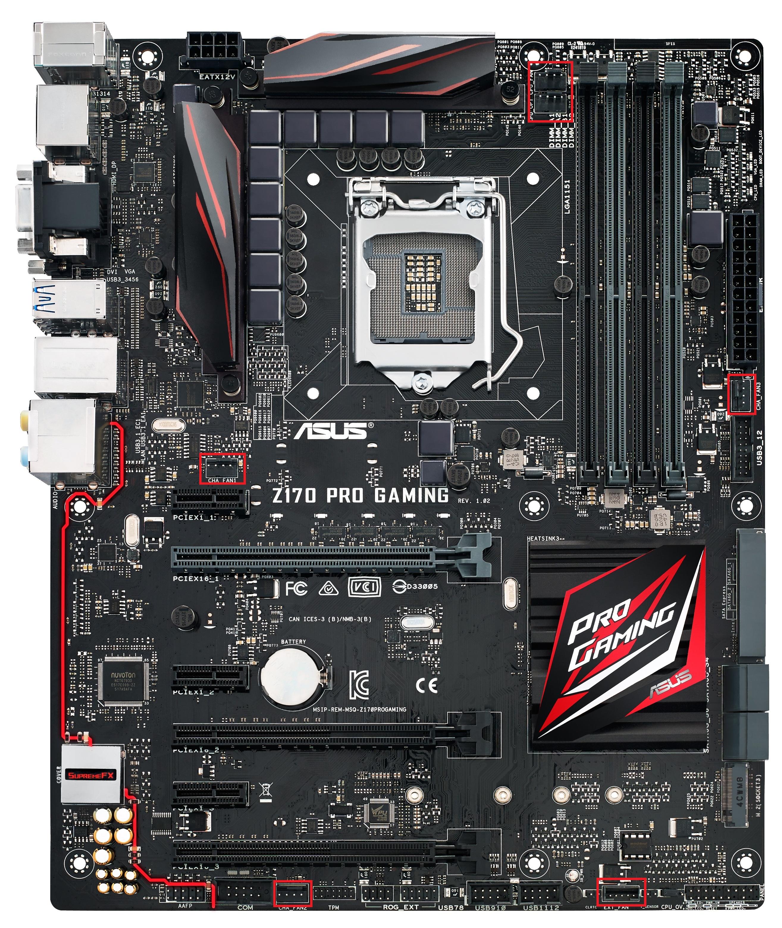

Am unteren Rand rechts ist der Header [EXT_FAN] für das Fan-Extension-Kabel, das bei dem Board dabei sein sollte. Damit sollte sich dann auch der vierte Gehäuselüfter anschließen lassen. Die anderen Anschlüsse hab ich der Vollständigkeit halber auch gleich noch hervorgehoben ;)
bisy schrieb:
Chassis = Gehäuse
du brauchst halt nur noch so ein 3 oder 4Pin Y-Adapter http://geizhals.de/diverse-molex-3-pin-y-kabel-a28646.html oder http://geizhals.de/nanoxia-3-pin-luefter-y-kabel-30cm-nx3py30-a834514.html ob es sowas bei Saturn gibt, keine Ahnung

am unteren Rand rechts ist der Header für das Fan-Extension-Kabel, das bei dem Board dabei sein sollte.
Vielen Dank für das Bild mit den Markierungen!
