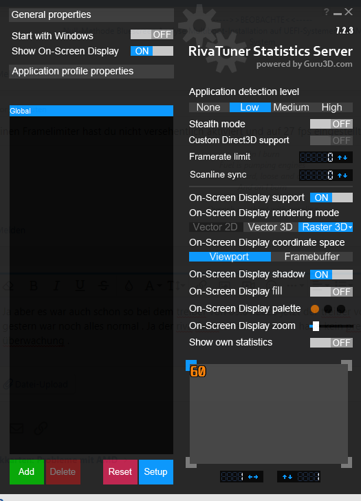

Einen Framelimiter hast du nicht versehentlich aktiviert und auf 27 fps eingestellt?
Radeon chill oder eins der neuen Features angestellt?
Ja aber es war auch schon so bei dem treiber von 09.01.2020 jetzt der treiber von 15.01.2020 genauso . Aber gestern war noch alles normal . Ja der riva tuner ist aktiv aber ich habe kein preset gewählt dient nur zur überwachung .
nein alles aus mache benutze ich nur wenn ich es brauche

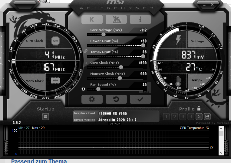

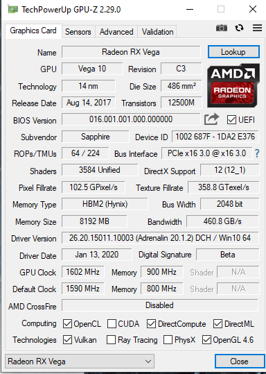

das ist wieder eine veraschung ohne ende eben hab ich nochmal control gestartet aber mein xbox one wireless controller ging in der zwischen zeit aus . Ich hatte konstant 60 fps aber dann hab ich den controller angemacht und die fps gingen runter auf 27. Ich spiele seit 4 monaten mindestens mit dem controller ohne ein einziges problem .

Oha, ich wusste nicht das eine Vega auf 41 Mhz runtertakten kann. Ist das normal ?
Reaktionen: RzumK
bei minus 112 mV bestimmt :D
selbst wenn ich das oc rausnehme habe ich im idle nur 39,40mhz
Reaktionen: ergibt Sinn
