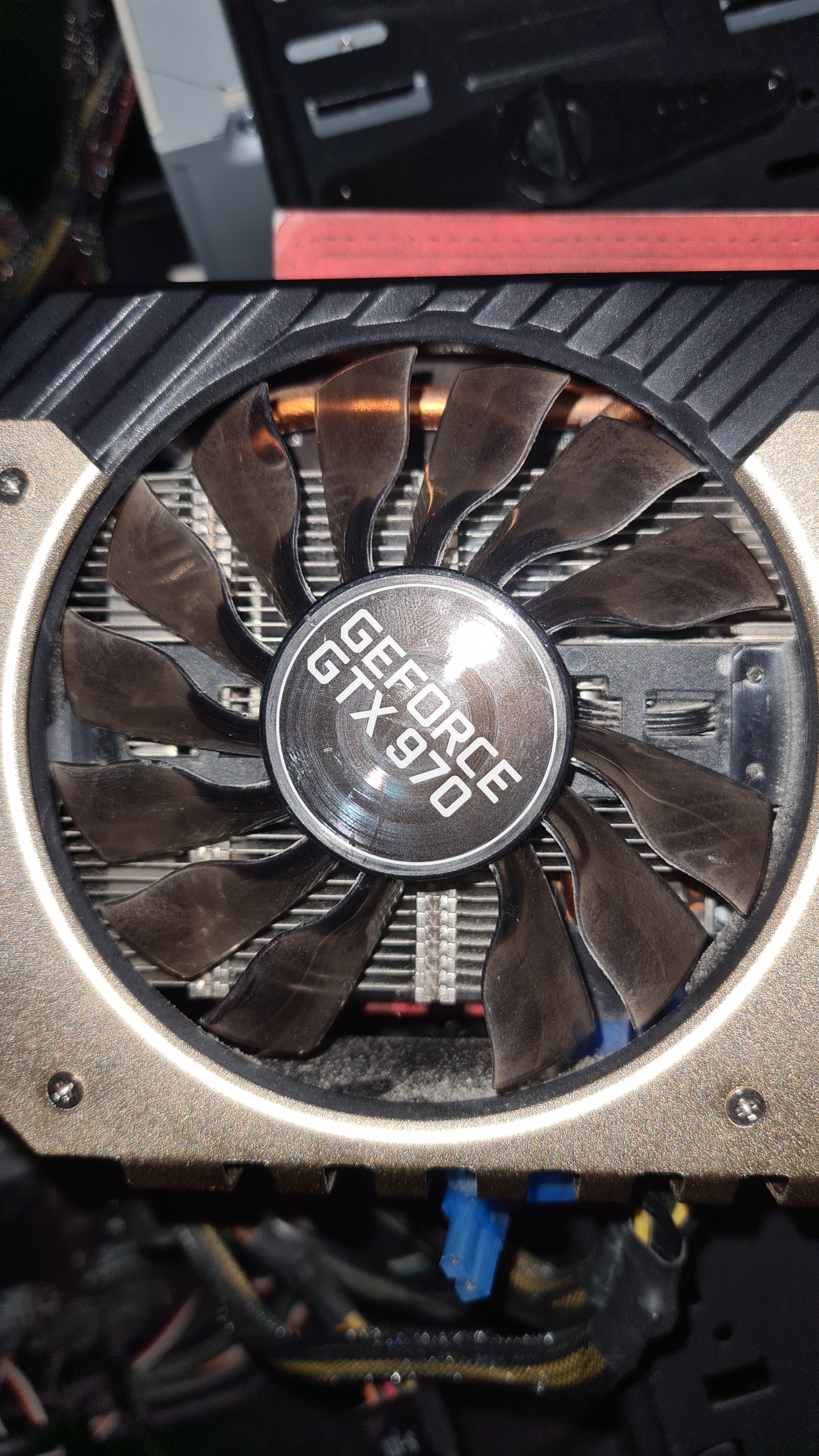

Bei dem rechten Lüfter der Grafikkarte ist dir ein Flügel abgebrochen und liegt noch irgendwo im PC-Gehäuse.

Selbstverständlich können durch die stark erhöhten Vibrationen andere Störungen, gerade auch im Audiobereich auftreten.
Die GPU kann ja nun ihre Unwucht - ausgelöst durch die fehlende Lamelle - nur durch das Mainboard ableiten. Dafür spricht ja auch, dass es eben keine Störgeräusche gibt wenn die Lüfter stehen.
Würde den Fehler klar da vermuten.
Ja. In etwa das Gegenteil von dem was passiert wenn sie laufen
JJSan schrieb:Die Ventilatoren wurden gerade ausgeschaltet und das Brummen hat aufgehört
Kann mir hemand sagen was das bedeutet?

JJSan schrieb:Kann man den Lüfter bei wem vom Fach ersetzen lassen?
Schwierig, die Karte ist schon älter, man könnte versuchen einen Ersatzkühler zu besorgen, von einer baugleichen defekten Karte (ebay...). Ansonsten mag so ein Computer auch gerne mal entstaubt werden hust.
/Edit: Die Grafikkarte scheint nebenbei bemerkt übrigens eine "Palit GeForce GTX970 JetStream" zu sein. Erkennbar am goldigen Kühler.

oder einen gehäuselüfter auf die karte schrauben statt dem orginal lüfter, den gehäuselüfter dann ans board anschließen und über ein tool wie argusmonitor mit der grafikkartentemperatur verknüpfen. oder einen adapter zum lüfteranschluss auf der grafikkarte verwenden. beides ist aber schon etwas advanced und ich würde dir empfehlen hierzu einen profi zu fragen.
ggf. hat das in den lüfter ragende kabel darunter sogar das blatt gekillt....

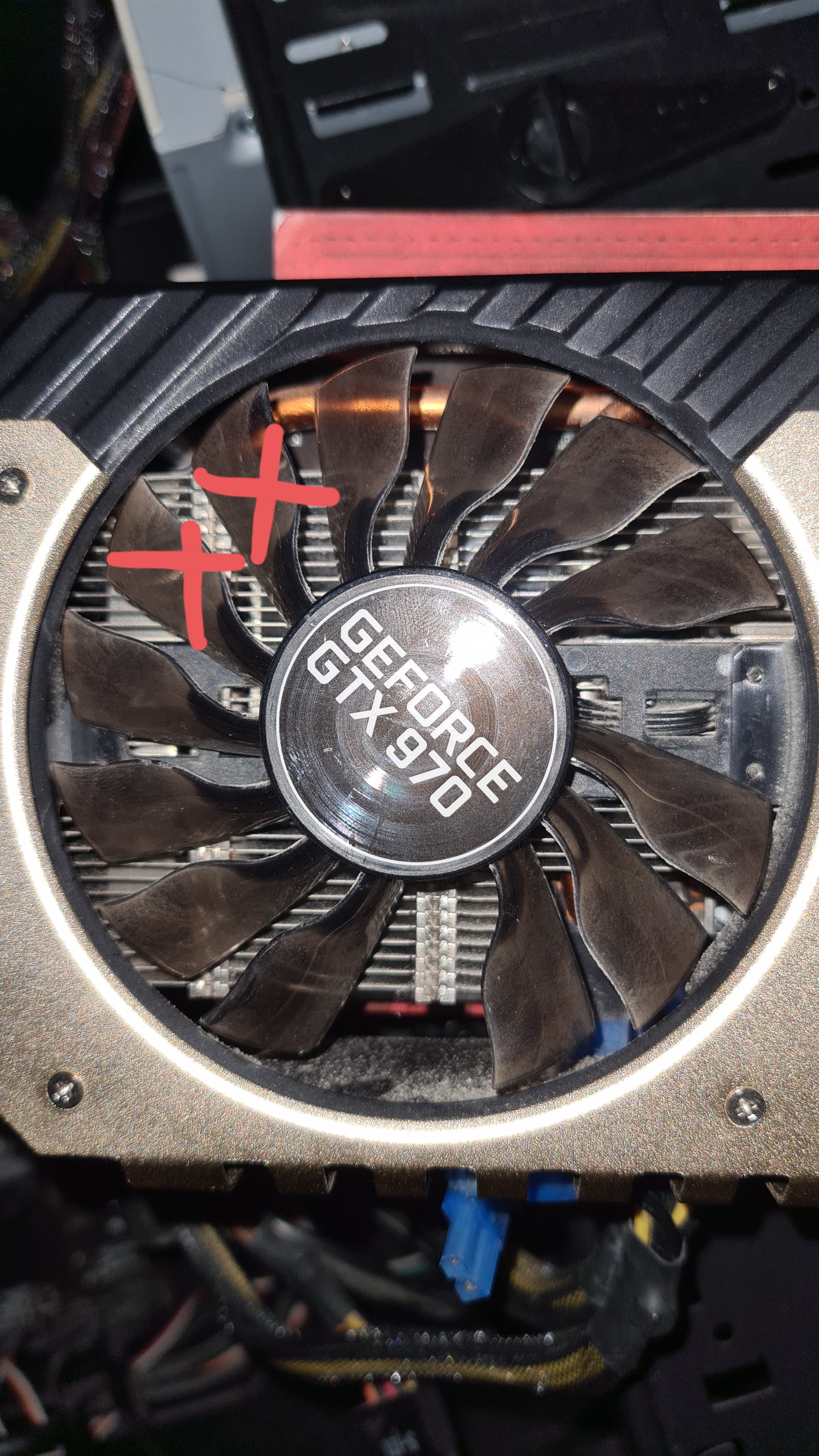

Wenn der Lüfter jetzt eine große Unwucht hat kannst du womöglich auch durch Abbrechen weiterer Schaufeln die Balance wieder herstellen... wenns insg. 15 Schaufeln sind und dir fehlt jetzt eine, brech zwei weitere ab im gleichen Abstand (4 + 4 + 4 = 12, 3 fehlen).

Bitte breche hier keine weiteren Lüfterblätter ab ! Wie kann man nur so einen Tip geben...JJSan schrieb:Welche Blätter sollte ich jetzt am besten hier abbrechen?
Aufgrund der ungerade Anzahl von 15 blättern bin ich mir leider sehr unsicher
Sobald du ein weiteres Lüfterblatt abbrichst, verschlechtert das die Kühlleistung. Des weiteren kann das dazu führen, das du eventuell das Lager vom Lüfter beschädigst.
Ist halt nun mal passiert, und kann man schlecht ändern. Am besten wäre es mal zu schauen, ob du bei Ebay, Amazon oder Co. den passenden Lüfter für die Grafikkarte findest für einen humanen Preis. Der Einbau erfordert aber etwas Handhabung (dazu gibt es aber auch YT Videos).
Ansonsten kann man versuchen z.B. über den MSI Afterburner die Lüfterkurve anzupassen um die Drehzahl des Lüfters zu senken, was aber auch widerrum zu höheren Temperaturen führt.
P.S. Die Karte mal zu entstauben wäre auch von Vorteil.

Ach, es fehlen schon 2. Da klappt meine Idee nicht mehr. Und wenn du zuviele abbrichst, leistet der Lüfter nichts mehr. Symmetrie wäre hier 3 + 3 + 3 (3 stehen lassen 2 Lücken) aber mit nur 9 Schaufeln wirds echt knapp. Bei meiner gedachten Lösung wären 12 Schaufeln übrig gewesen.
Mach neuen Lüfter drauf.
