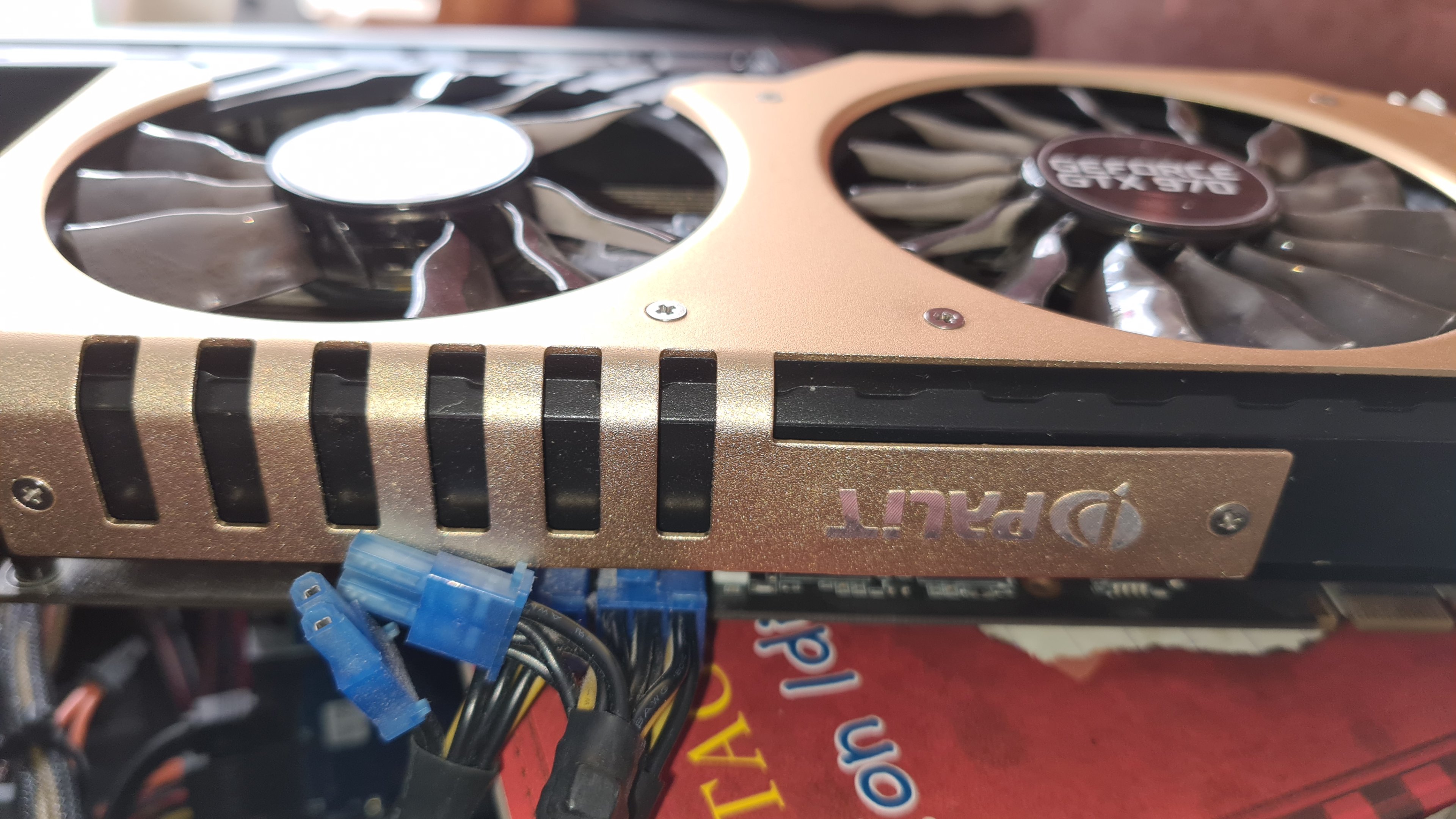

Hast Du jetzt ein Brummgeräusch aus den Lautsprechern (gehabt)? (Oder war es nur das Brummen aus dem Gehäuse durch die Unwucht des Lüfters? Das scheint mir nämlich nicht mehr so klar zu sein.
Ja oder Nein?
Wenn Ja, hört das Brummgeräusch aus den Lautsprechern, beim Abschalten der Grafikkartenlüfter oder von den Gehäuselüftern auf?
Wenn das Lautsprecherbrummen beim Abschalten der Grakalüfter aufhört, könnte man eigentlich davon ausgehen dass der Motor auch Defekt ist. (Ich habe es ehrlich gesagt, noch nie erlebt, das ein Lüfterblatt einfach so abbricht)
Bitte lass erstmal alle weiteren "Reparaturversuche" bevor das nicht angegeben / geklärt ist.
Ich wäre geneigt, an deiner Stelle bis auf weiteres den defekten Lüfter komplett stillzulegen / ausbauen, die Ansaugöffnung mit Gewebe- Klebeband verschließen und dann in Ruhe nach Ersatz umschauen.
Mit großartig Spielen dürfte es dann vermutlich schwierig werden, da je nach Belastung möglicherweise Temperaturprobleme auftauchen könnten.

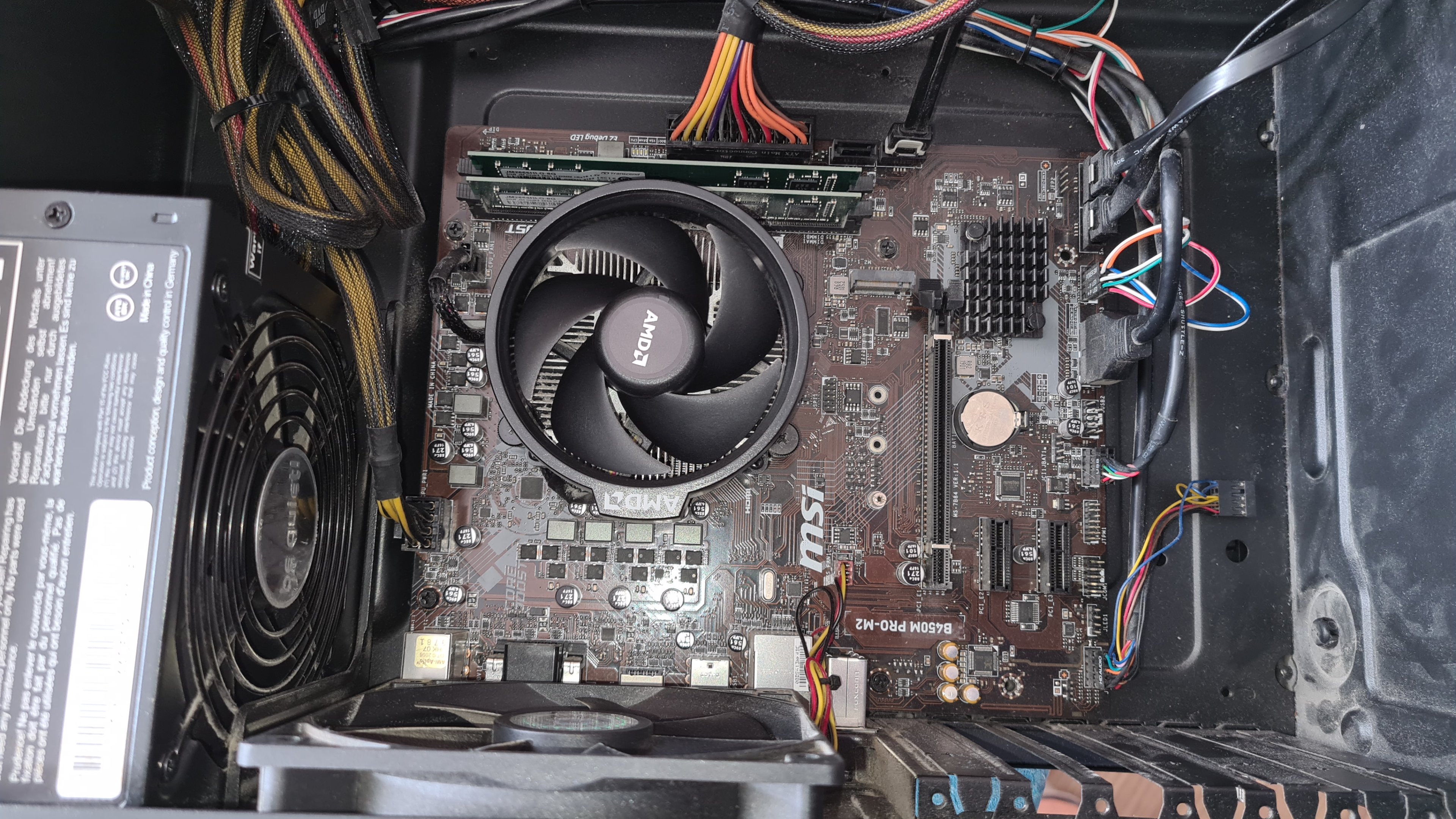

Hilfreich sind aber definitiv scharfe Bilder vom ganzen Innenleben als Übersicht.

Erst kleben, abbrechen kann man immer noch!!!JJSan schrieb:Uff mache ich damit nur einen teuren Fehler oder soll ich es wagen?
Und wie breche ich überhaupt die Blätter am besten ab?
Ich könnte etwas aus Metall erhitzen oder wäre das noch dümmer?
Hilfe ich hab dezent Angst gehabt als ich gerade an einem Blatt rum gerüttelt habe xdd

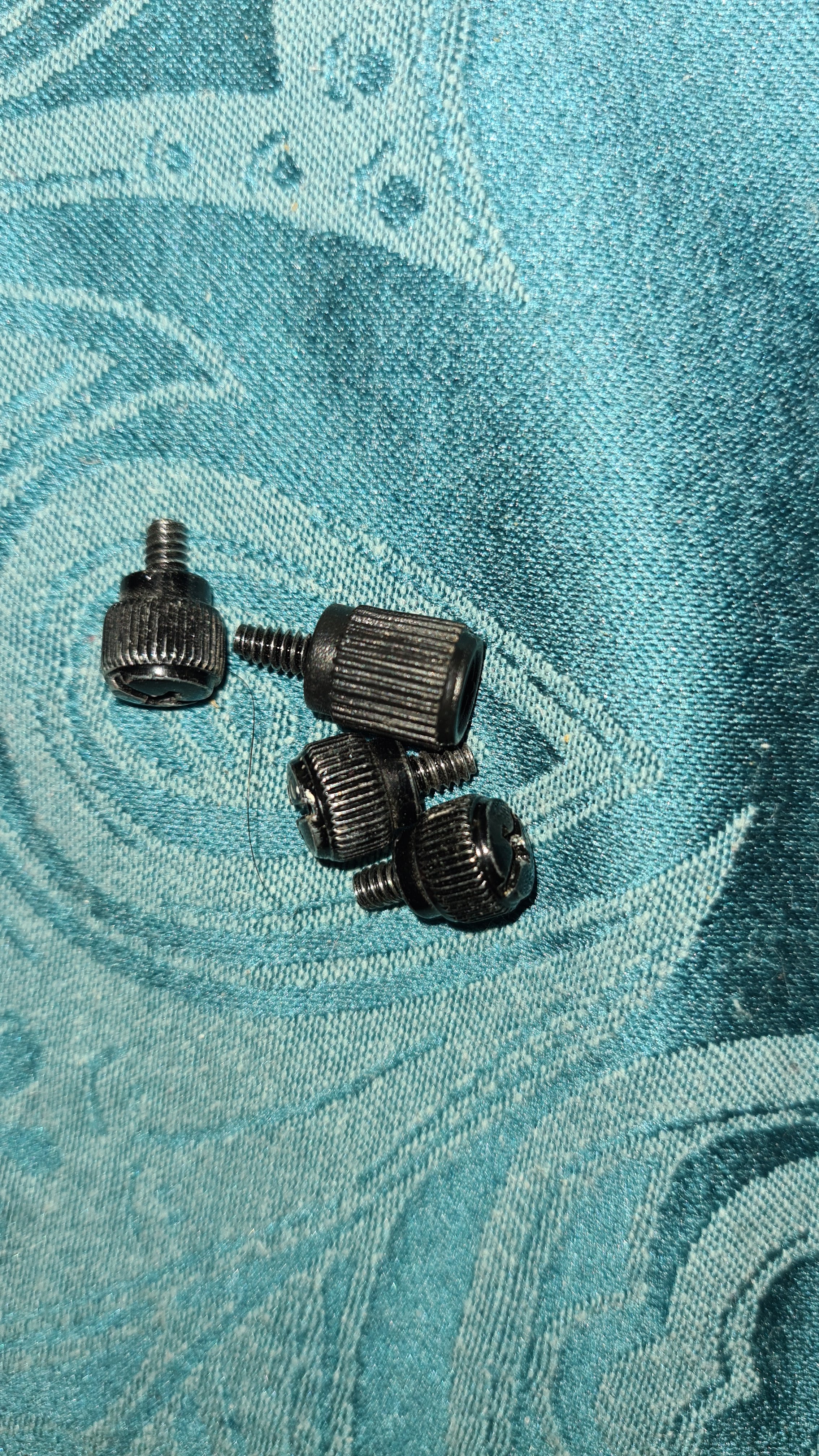

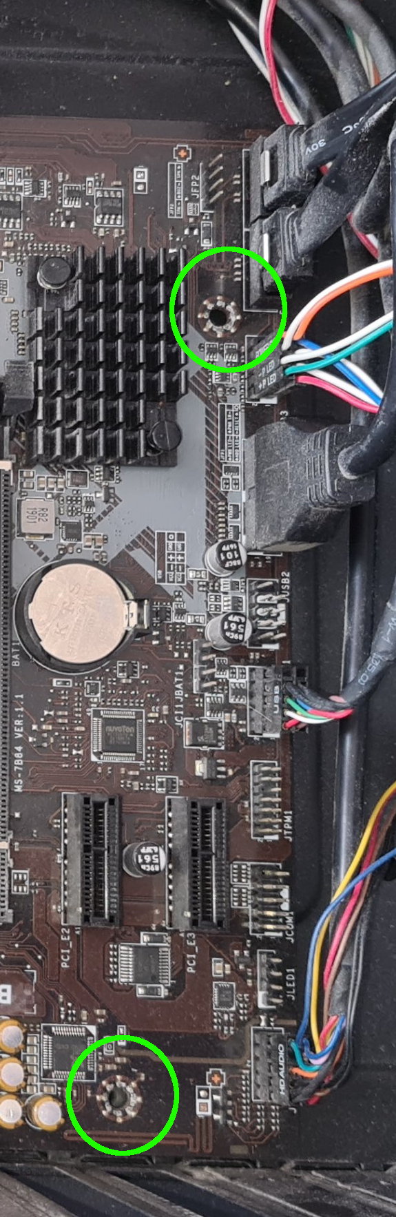

@JJSan - warum fehlen denn eigentlich 2 Schrauben unterm Board ?
ich würde auf jeden Fall mal alle Abstandshalter installieren.
Wenn du das Board nicht mit den Fingern gestützt haben solltest, als du alle Stecker rein hast, könnte das Board evtl. einen weg haben. Hoffen wir mal nicht.
Was hast du GANZ genau gemacht zwischen - PC ist laut, Gehäuse auf dann ALLE Schritte bis Gehäuse wieder zu.
Dabei kannste gleich testen ob das Geräusch noch da ist wenn das Board ausgebaut ist.

Nein, da müssen Abstandhalter unten drunter unters Mainboard. Und die müssen auch von der Länge her stimmen (sind normal beim Gehäuse dabei). Um das ordentlich zu machen müsste man das ganze Board rausnehmen. Abstandhalter installieren (nicht zuviel, nicht zuwenig, genau nur dort wo das Mainboard die Löscher hat) und dann erst Mainboard drauf und Schrauben rein.
Wenn du einfach so Schrauben reindrehst (durchs Mainboard direkt ins Gehäuse), dann klebt das Mainboard erst recht am Gehäuse und ist Kurzschluss = Kaputt.
Wenn du das Mainboard nicht rausnehmen willst, müsstest du es irgendwie von der Seite abstützen, aber kreative Lösungen sind unerwünscht

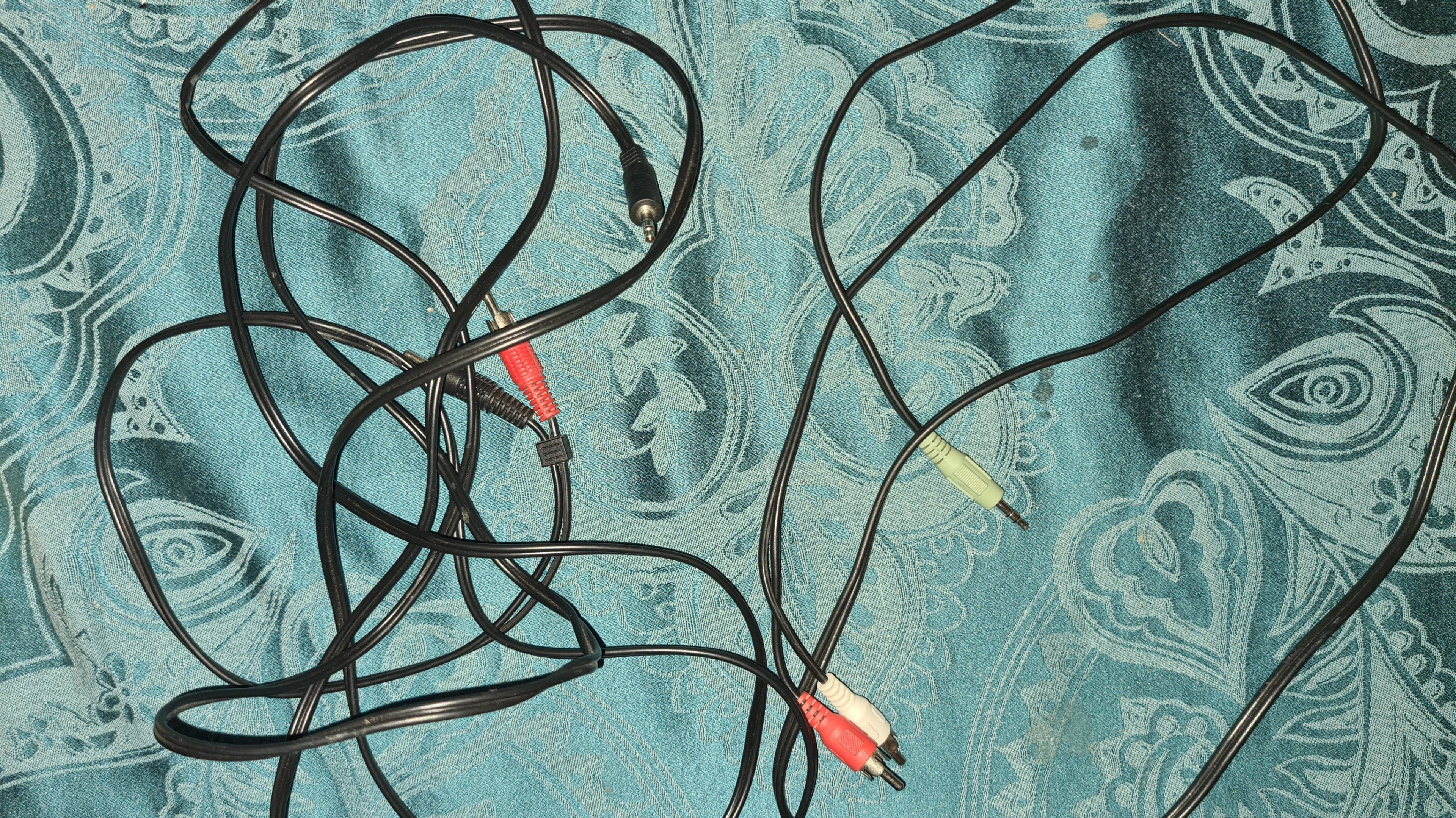

Ok bei den Lautsprechern ist es ein durchgehendes Brummen bei dem Headset ist es ein Brummen in etwa 4hz frequenz nur auf der rechten Seite
Es ist gerade ein Kabel wie das rechte in Benutzung, habe aber noch das linke zum ausprobieren aber möchte erst auf due nächsten Ratschläge warten, die Störgeräusche sind am vorderen Anschluss deutlich lauter als am hinteren.

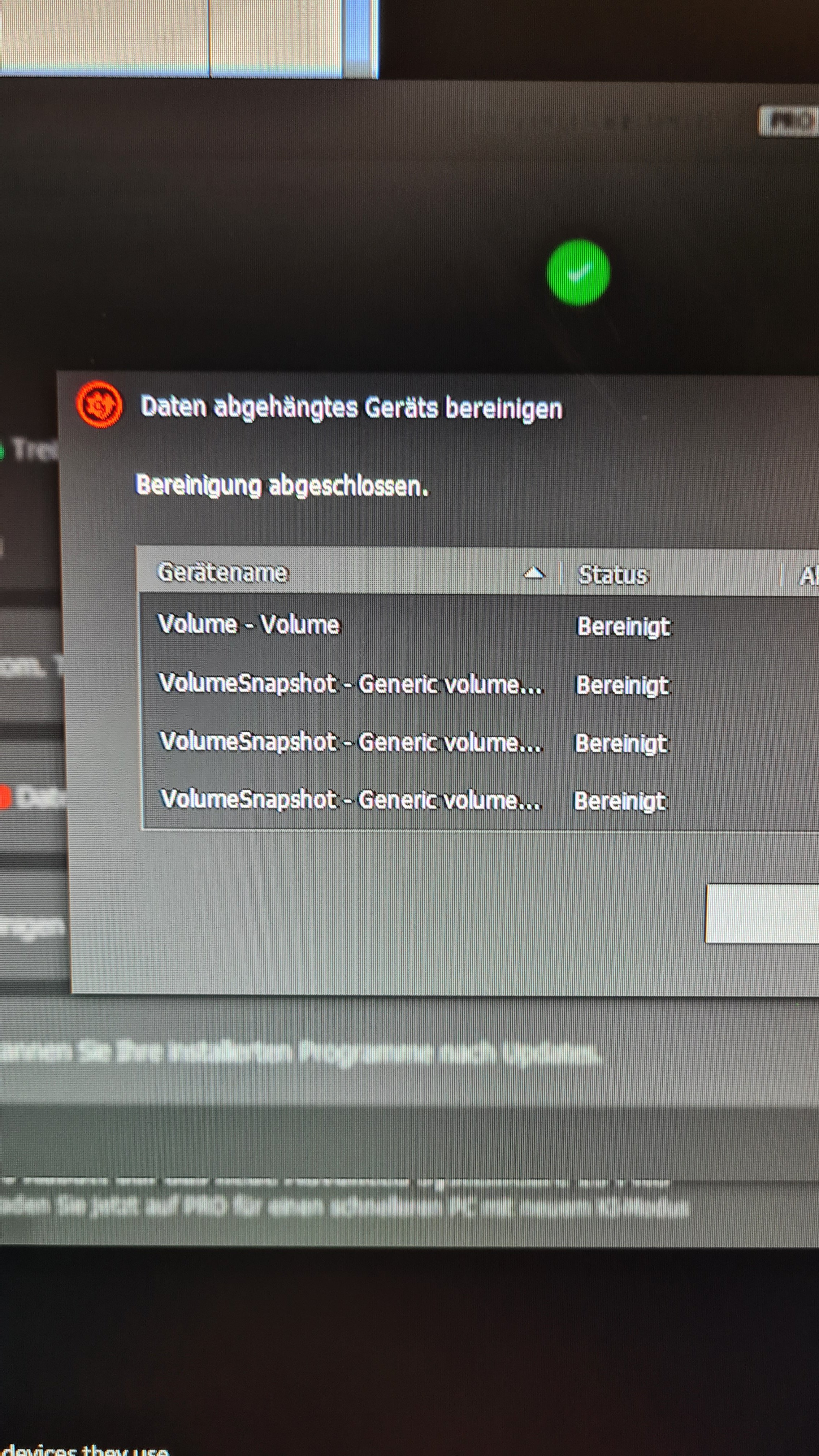

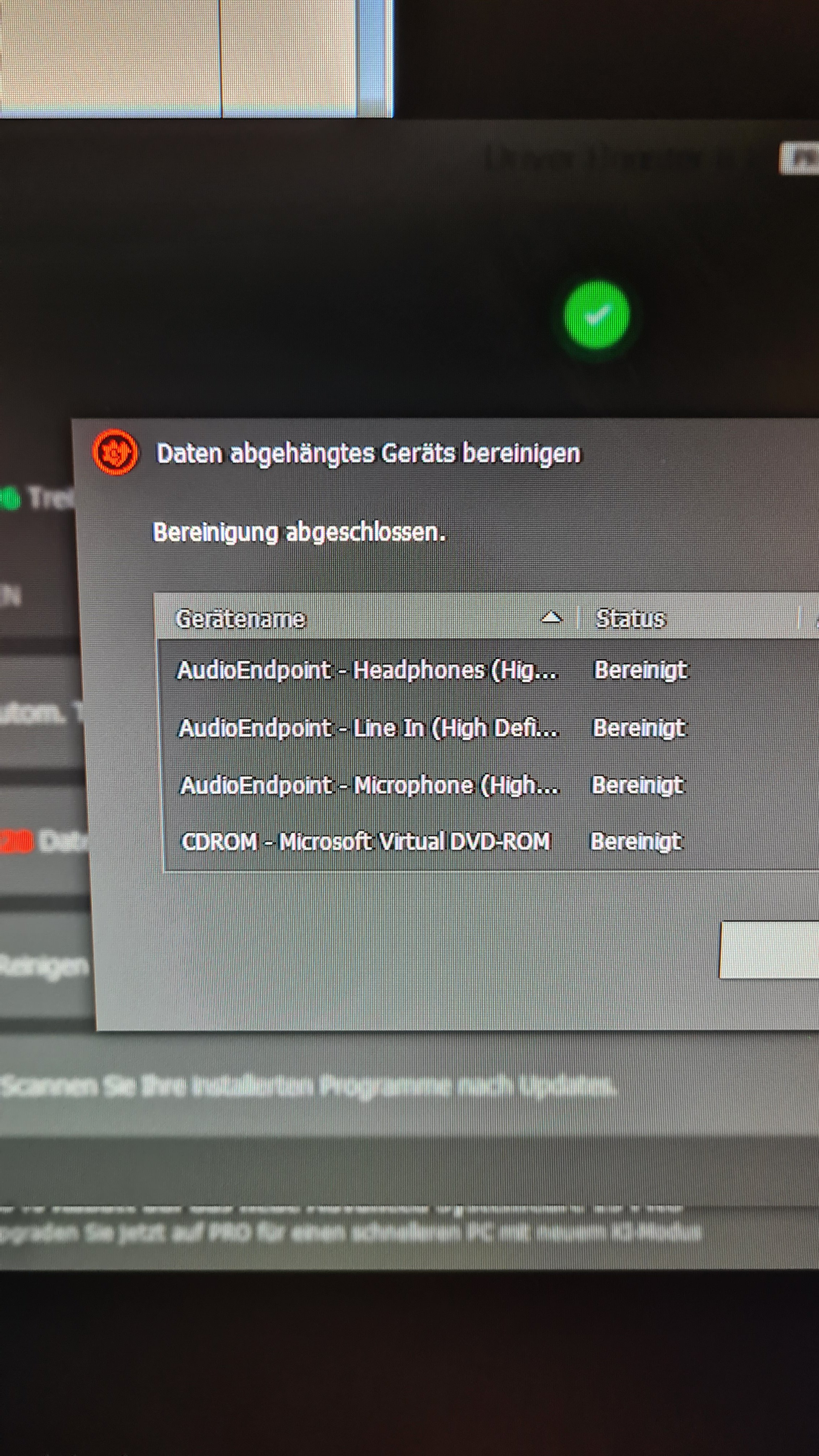

Ich benutze ein Programm namens "Driver Booster" der mir gerade gesagt hat ich hätte einige Daten angehängten Geräte zu bereinigen darunter stehen viele Einträge wie "Volume" oder "AudioEndpoint - gefolgt von den Namen aller audio Geräte"
Ich habe die Daten gerade bereinigen lassen
Das rauschen besteht weiterhin wenn ich das Gerät "Disable" aber am Handy angeschlossen ist alles ok

Entstörfilter könnten evtl. auch helfen oder eben mal die Kabel der Lautsprecher schön "extra" legen. Also vom Rest mal getrennt legen.
