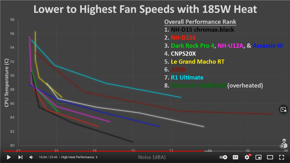

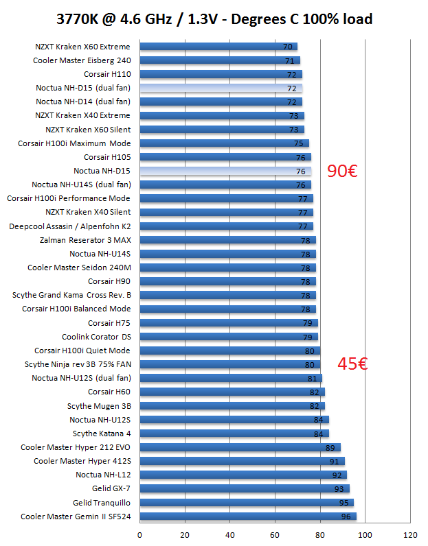

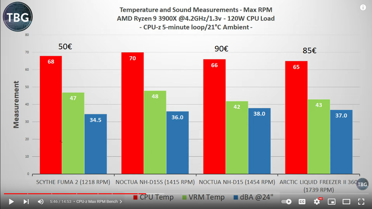

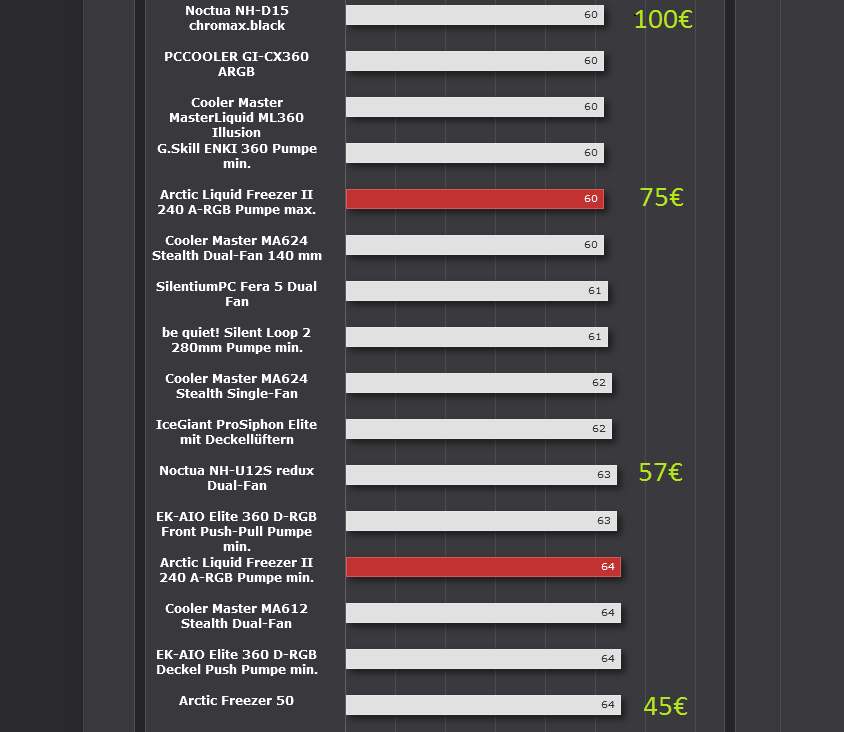

Ach nein? Hier bitte, nur für dich. Hab extra ein paar gesammelt.Cardhu schrieb:Und wegen 2-3°C greifen die wenigsten zu einem 80€ Kühler statt zu einem 50€ Kühler.

Das ist du ganz toll zitiert. Und jetzt kommen wir zu der Ursprungsaussage, die er getroffen hat, die du aber schon nicht verstanden hast, weswegen er es nochmal extra umformuliert hast:jayfkayy schrieb:Und hier nochmal Selos Interpretation meiner Aussage :"das eine Wärmeleitpaste ein eventuelles Kühlerupgrade unnötig macht".
"Wärmeleitpaste macht einen so geringen Unterschied, wenn das für dich den Unterschied zum Kühlerupgrade macht, dann ist die Kühllösung eh komplett auf Kante, bzw. falsch gewählt."
Wenn du das nicht verstehst, ist das traurig, aber wohl nicht zu ändern.
Ist dir eigentlich bewusst, dass du ganz dringend an deiner Lesekompetenz arbeiten solltest?jayfkayy schrieb:Ach nein? Hier bitte, nur für dich. Hab extra ein paar gesammelt.
Ich habe nicht behauptet, dass es keine Kühler gibt, die ein paar Grad auseinanderliegen und dennoch eine so hohe Preisspanne abdecken.
Bitte versuch langsam zu lesen, was da wirklich steht und nicht was du dir ganz wild zusammen reimst.
